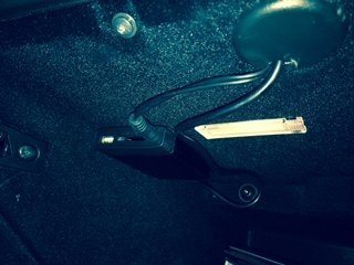

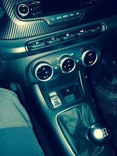

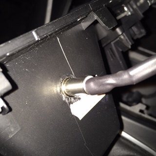

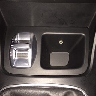

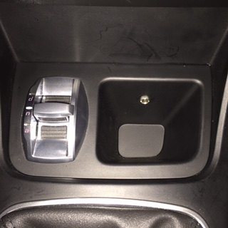

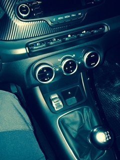

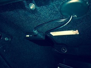

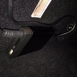

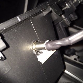

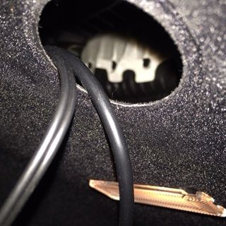

Oggi ho finalmente finito il lavoro di installazione dello Yatour e voglio condividere con voi il risultato che a mio avviso è venuto bene ma si potrebbe anche perfezionare, più che altro ho cercato di utilizzare i fori già presenti nel cruscotto..a parte uno.
Posizonamento finale presa aux
115033
115038

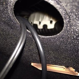

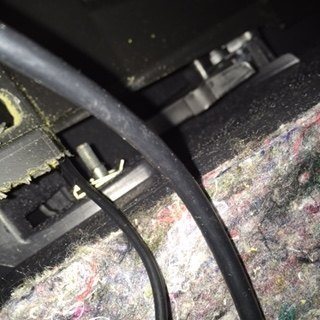

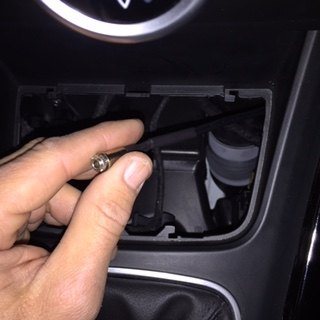

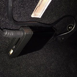

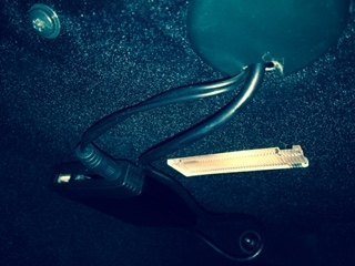

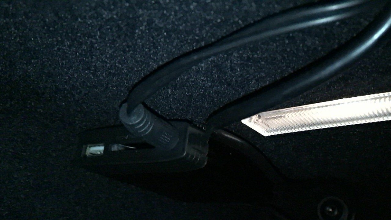

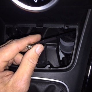

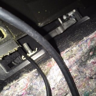

passaggio cavo cassetto passeggero-porta oggetti manettino dna e posizionamento interfaccia

semplicissimo, stringi con le dita il manettino e lo tiri verso l'alto e verso di te. io sono riuscito a passare da là a sopra il caseetto lato passeggeri con una sonda da elettricista, cè un piccolo passaggio che si vede nella quinta foto. Se non riesci puoi togliere i comandi del cllima x agevolarsi. questi vengono via tirandoli verso fuori. è tutto ad incastro praticamente.

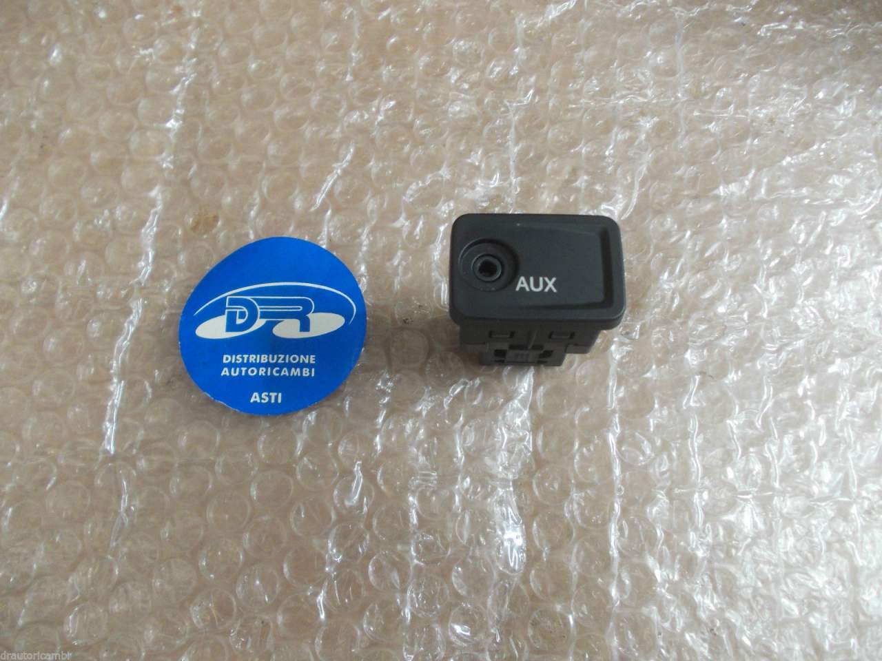

Diciamo che stò già pensando di togliere la presetta aux e di metterne una un pò più decente e cioè questa:
ebay 15 euro
si volendo si lo puoi mettere la ma una volta forato dove dici tu, se sbagli o ti stufi sei fregato perchè fa parte di tutto il cruscoto. Se lo fai dove l'ho fatto io, è un pezzo removibile che si trova di ricambio e mal che vada ne metti su uno di nuovo o di seconda mano. Il Manettino dna ha uno spinotto plug in appunto per agevolare lo smontaggio.
