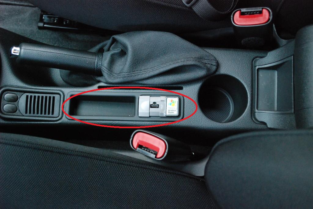

mi sembra strano che tu abbia quella porta. Dovrebbe essere più simile a questa
Se non siete riusciti a far funzionare l'AUX probabilmente è disattivato. l'AUX puoi attivarlo o disattivarlo su MY2010 con RADIONAV e B&M ma non hai scritto che versione è la tua.
Visualizza allegato 117487
Confermo che la presa è come quella che ho postato... Dove vedo che modello è la radio per capire se l'ingresso aux è supportato?
