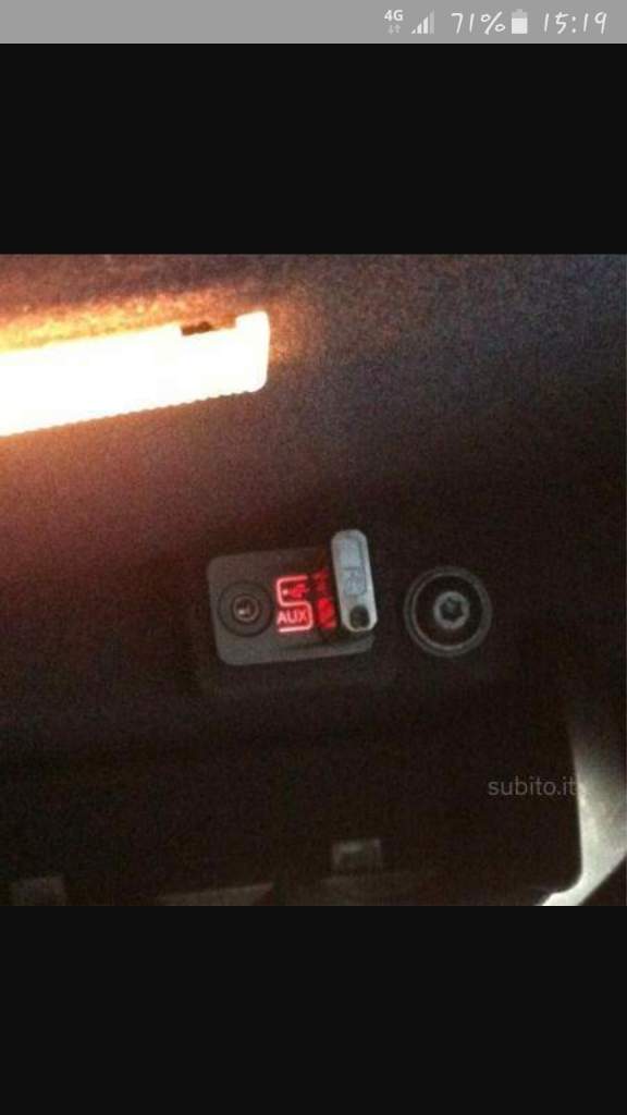

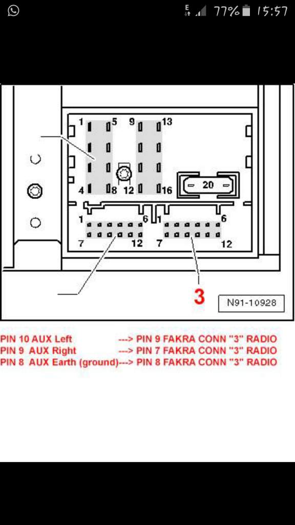

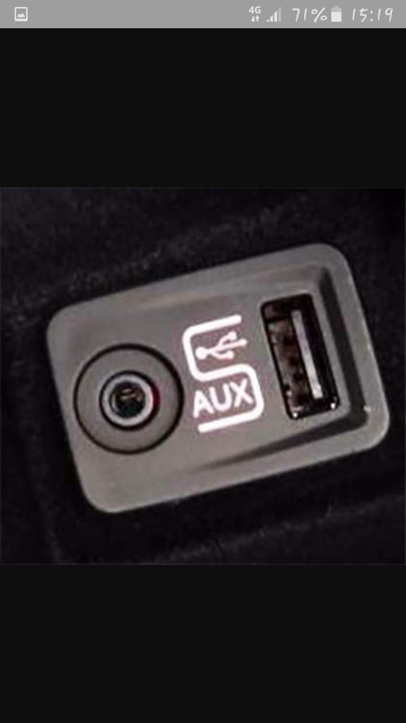

Col radionavigatore a scomparsa ed avendo solo usb, senza aux, sono riuscito ad istallare la connessione originale, seguendo lo schema elettrico. Su 12 pin liberi, 5 sono per l usb 2 alimentazione e 3 per aux. uploadfromtaptalk1447942756257.jpguploadfromtaptalk1447942805383.jpguploadfromtaptalk1447942812415.jpg
