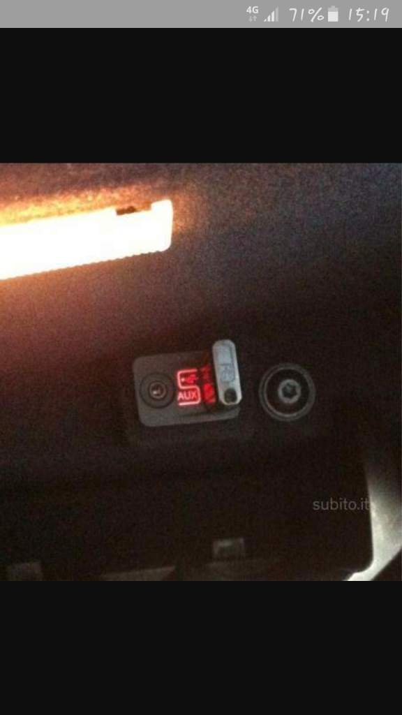

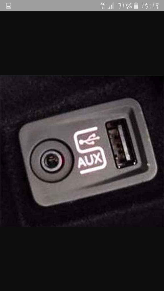

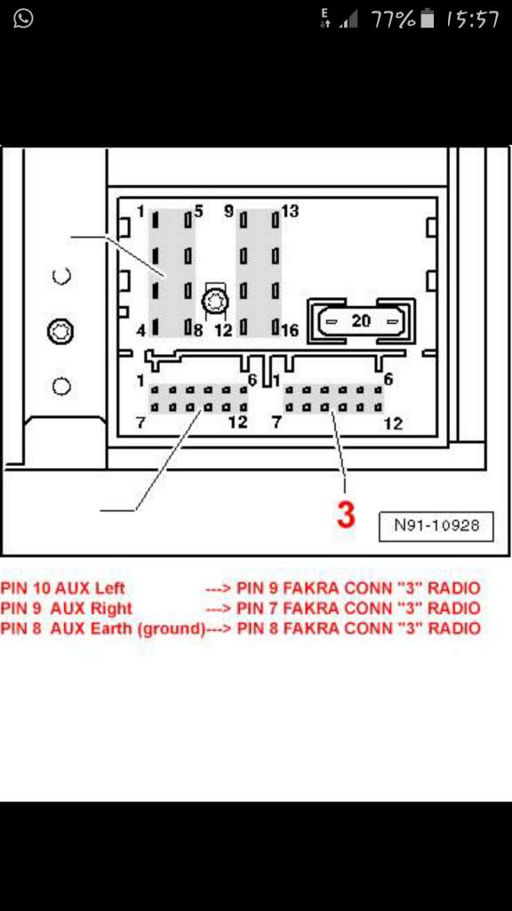

Col radionavigatore a scomparsa ed avendo solo usb, senza aux, sono riuscito ad istallare la connessione originale, seguendo lo schema elettrico. Su 12 pin liberi, 5 sono per l usb 2 alimentazione e 3 per aux.Visualizza allegato 119537Visualizza allegato 119538Visualizza allegato 119539
