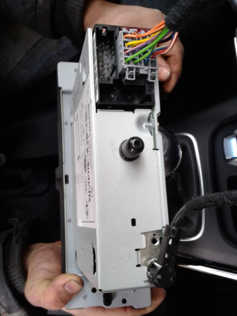

ora però mi è sorto il dubbio se la mia autoradio supporti o meno uno di questi "adattatori" (dension,xcar etc etc): Il modello è ALFA 940 MP3 Plus AUX2+ e nella foto che allego si vedono gli attacchi liberi....chi mi dice se è compatibili?L'auto è di agosto 2011 e leggo sul forum che alcuni modelli di autoradio non avevano l'uscita adatta.... WP_000370.jpg

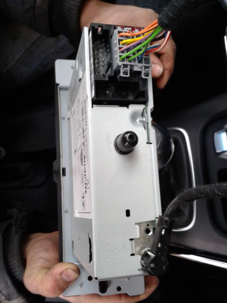

ora però mi è sorto il dubbio se la mia autoradio supporti o meno uno di questi "adattatori" (dension,xcar etc etc): Il modello è ALFA 940 MP3 Plus AUX2+ e nella foto che allego si vedono gli attacchi liberi....chi mi dice se è compatibili?L'auto è di agosto 2011 e leggo sul forum che alcuni modelli di autoradio non avevano l'uscita adatta....Visualizza allegato 103327
A questo non posso risponderti la mia Giuly è stata immatricolata aprile 12 io l'ho presa usata a giugno di quest'anno e l'ho fatto montare da loro prima di ritirararla non ho idea che attacchi abbia.

Nessuno riesci a dirmi conferma?

Domanda...per pochi euro di differenza non ti conviene andare in alfa ed eventualmente se si può farti montare quello originale? A volte spendere 20 o 30 € in più conviene se si vuole evitare pensieri e inca....ure varie nel caso poi le cose non vadano o non si possano montare o altro. Anch'io prima di prendere la macchina ho incominciato a far ricerche perché era sprovvista di usb e mi facevo un sacco di menate ma quando il venditore mi ha detto che c'era l'aggeggio originale da poter montare aftermarket non ci ho pensato due volte e credimi mi son tolto un sacco di pensieri.

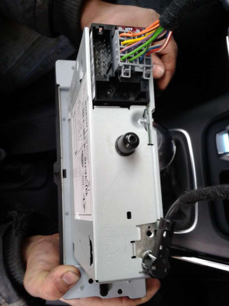

Vai tranquillo. . L'interfaccia ha il connettore blu e va montata all'estrema sinistra guardando la radio dall'alto. Simula il caricatore cd.
