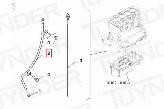

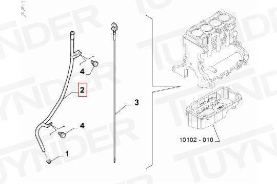

Ho letto che c'è chi ha installato l'astina e per farlo è stato solamente rimosso un tappo.
I codici dei componenti utilizzati sono i seguenti:
cod. 55206749 - guarnizione di tenuta n.1pz
cod. 55274097 - tubo n.1pz
cod. 55274103 - asta livello n.1pz
cod. 55273577 - vite n.2pz
Qualcuno ha fatto l'operazione?

Visualizza allegato 279999
Operazione effettuata proprio oggi vi dico che si puo fare senza nessun problema mi sono accertato di tutto x bene xk nn avevo coppa del olio ,costo totale 65€ alfaromeo orginale con i codici qui scritti

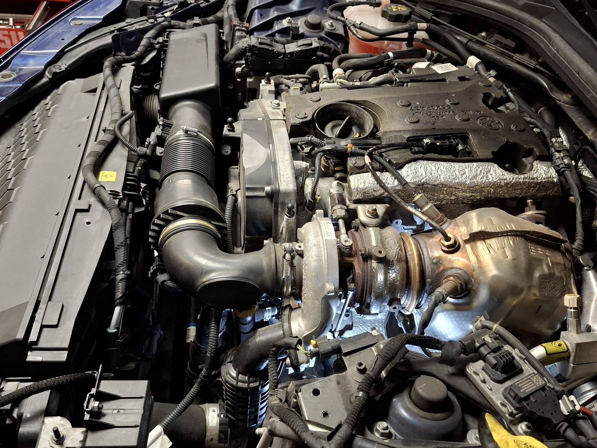

Qui si vede il motore 'con la stecca'
qui invece il motore 'senza stecca'

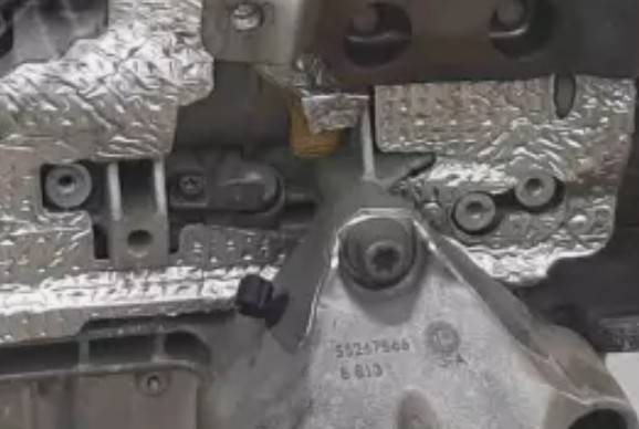

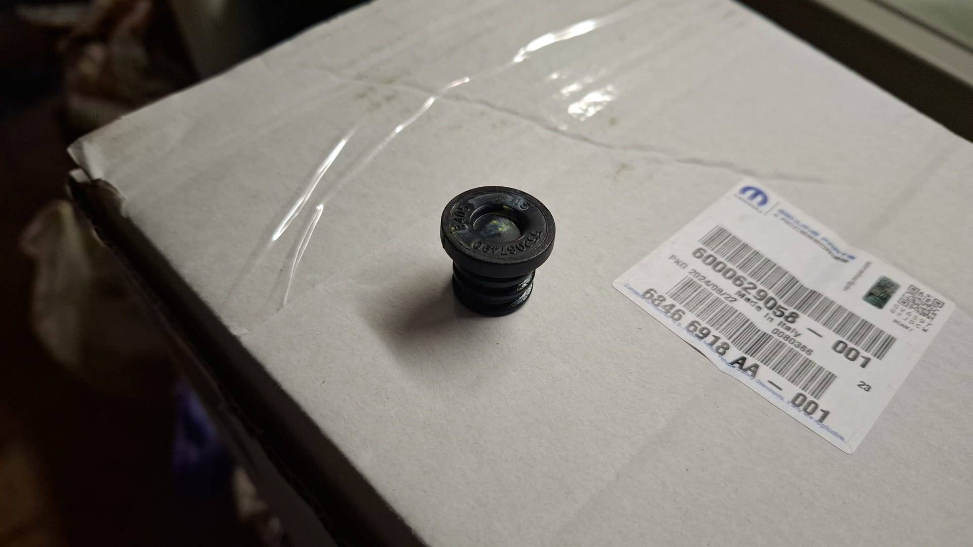

Si vede bene che in corrispondenza del foro per il tubo dell'asta di livello c'è una guarnizione tenuta in sede da una staffetta di metallo fissata con una vite.
Ho provato sia da sotto (impossibile) che da sopra, e da sopra con un pizzico di manualità si riesce a togliere la vite, la staffetta e poi togliere il tappo in gomma.
In realtà il tappo in gomma è lo stesso particolare che si usa per la guarnizione della stecca: viene tagliata una parte centrale che consente di infilare il tubetto che ospita l'astina
Io ho preso un particolare nuovo, ma se il motore è fresco si può riutilizzare la sua.
Anche per la vite di fissaggio dell'astina si recupera quella della staffetta.

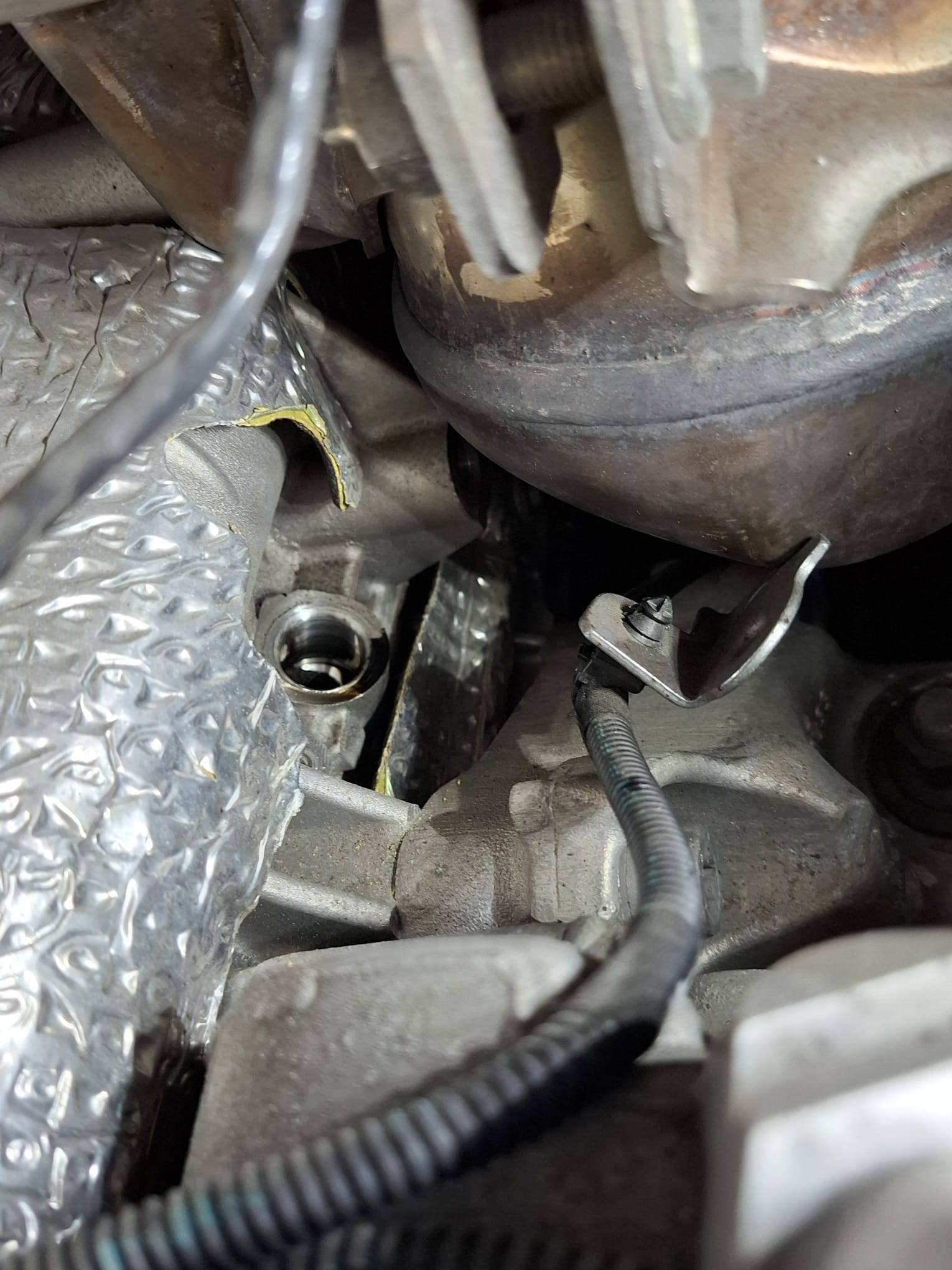

Qui si vede bene il foro presente una volta tolta la guarnizione.

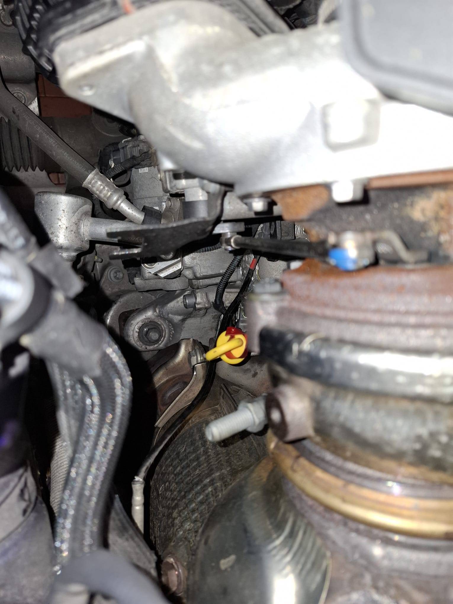

Qui la stecca montata.
Notare che anche la vite in alto trova riscontro in un foro della paratia anticalore, è proprio tutto predisposto.

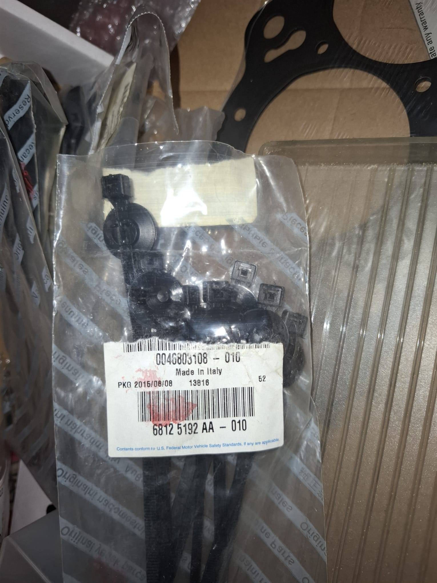

In ultimo, sulla staffetta è imparigliata una fascetta di un cablaggio. Con dovizia va tolta la fascetta e - se vi procurate uno di questi -
fate un bel lavoro pulito come in origine.
