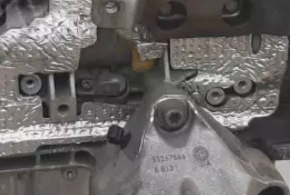

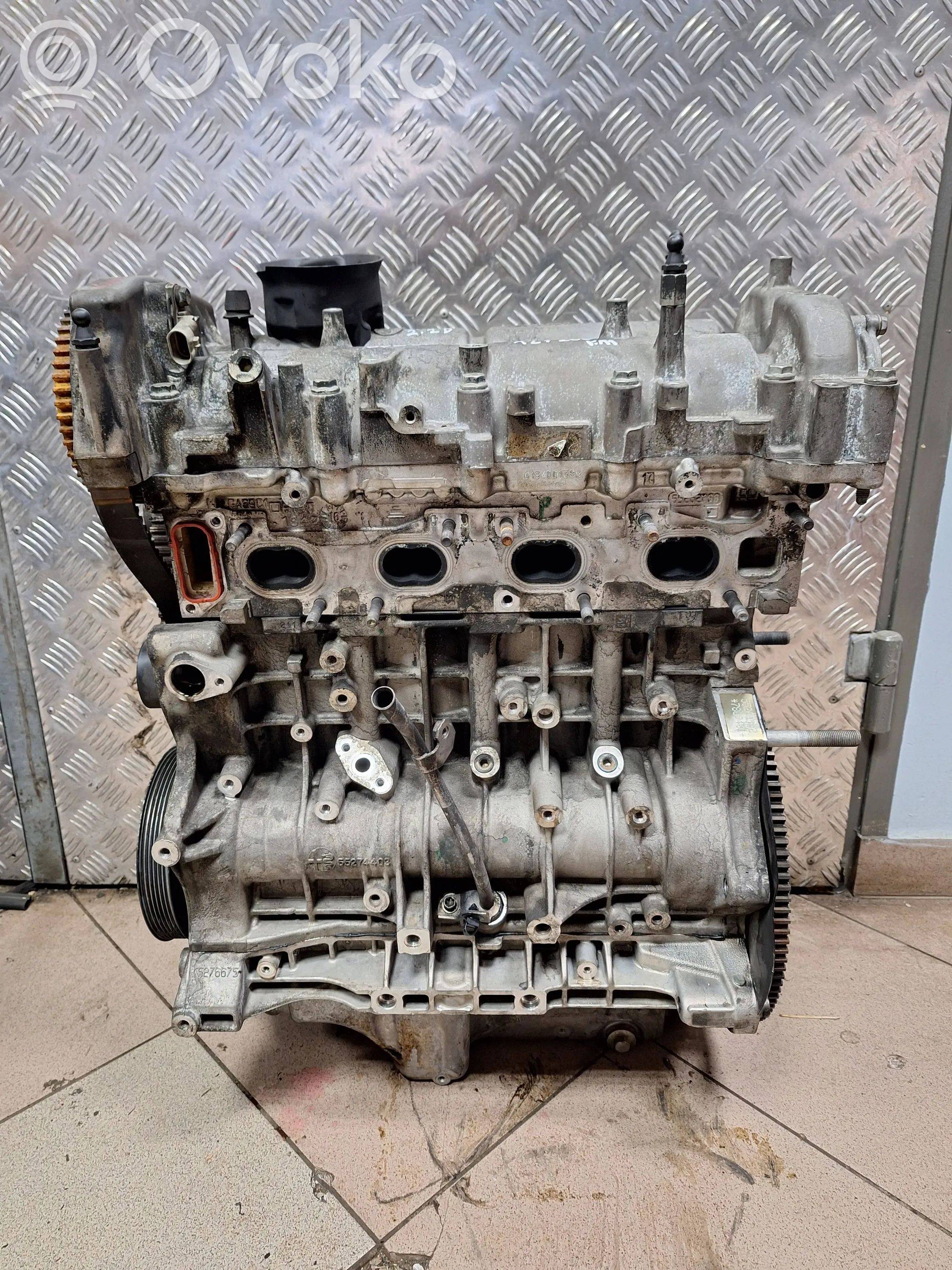

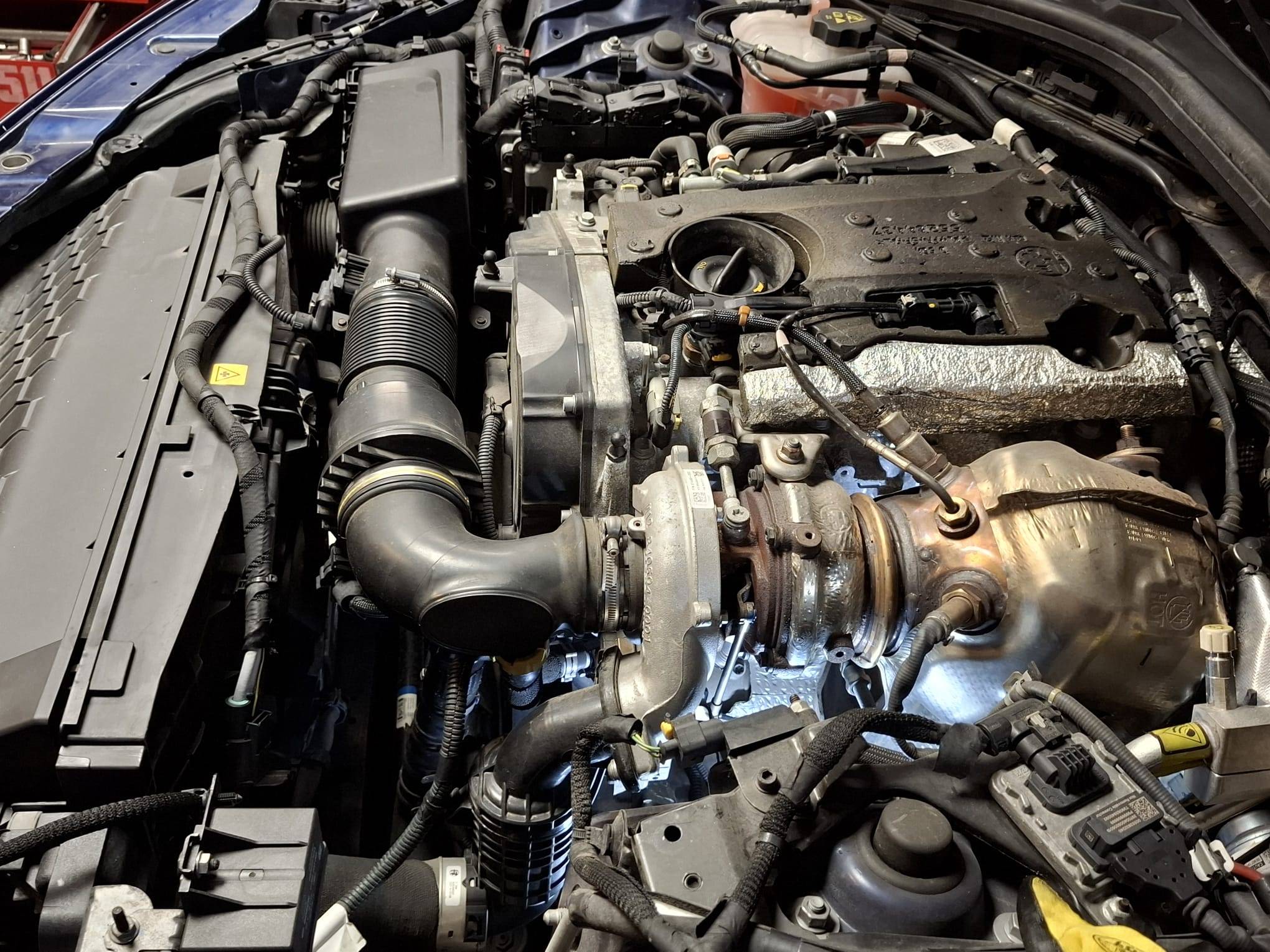

Qui si vede il motore 'con la stecca'
Visualizza allegato 286982
qui invece il motore 'senza stecca'
Visualizza allegato 286983

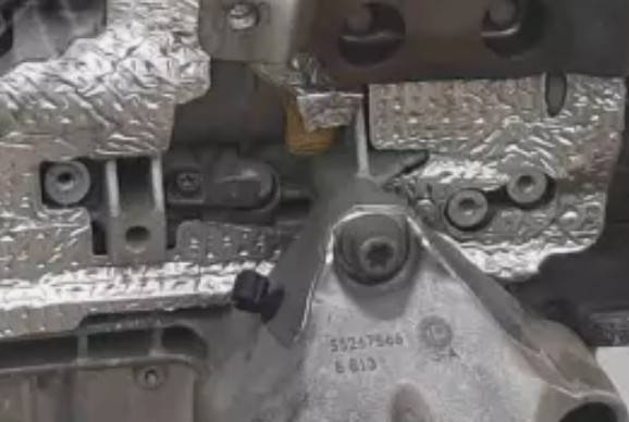

Si vede bene che in corrispondenza del foro per il tubo dell'asta di livello c'è una guarnizione tenuta in sede da una staffetta di metallo fissata con una vite.
Ho provato sia da sotto (impossibile) che da sopra, e da sopra con un pizzico di manualità si riesce a togliere la vite, la staffetta e poi togliere il tappo in gomma.

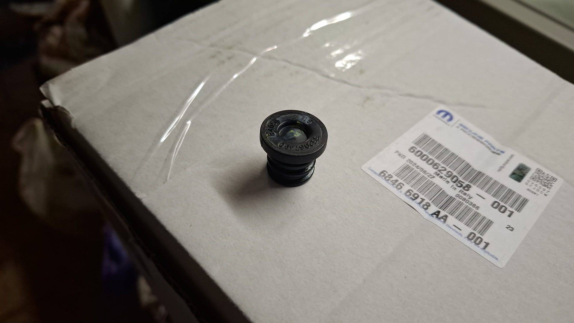

In realtà il tappo in gomma è lo stesso particolare che si usa per la guarnizione della stecca: viene tagliata una parte centrale che consente di infilare il tubetto che ospita l'astina
Visualizza allegato 286984
Io ho preso un particolare nuovo, ma se il motore è fresco si può riutilizzare la sua.
Anche per la vite di fissaggio dell'astina si recupera quella della staffetta.

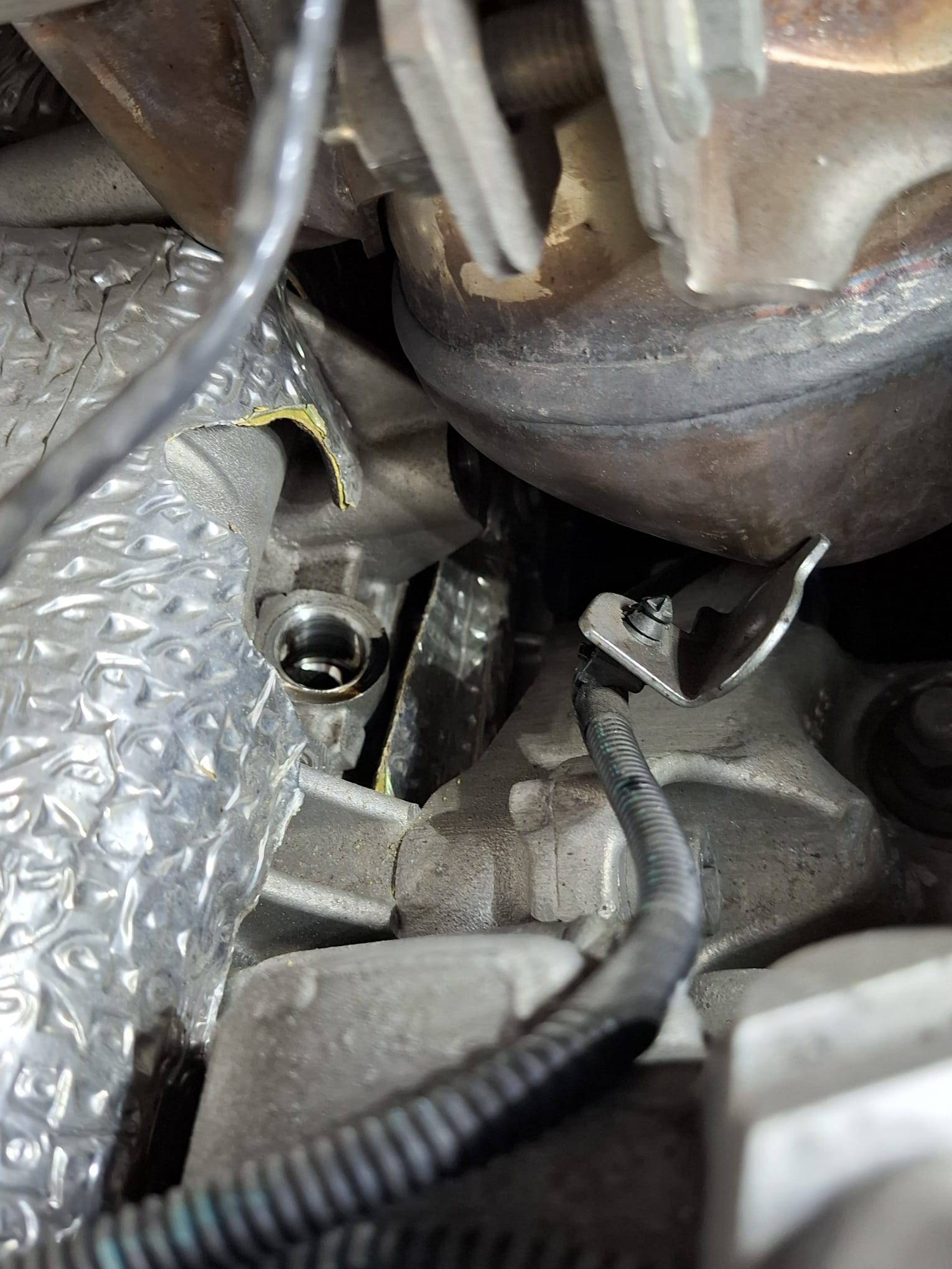

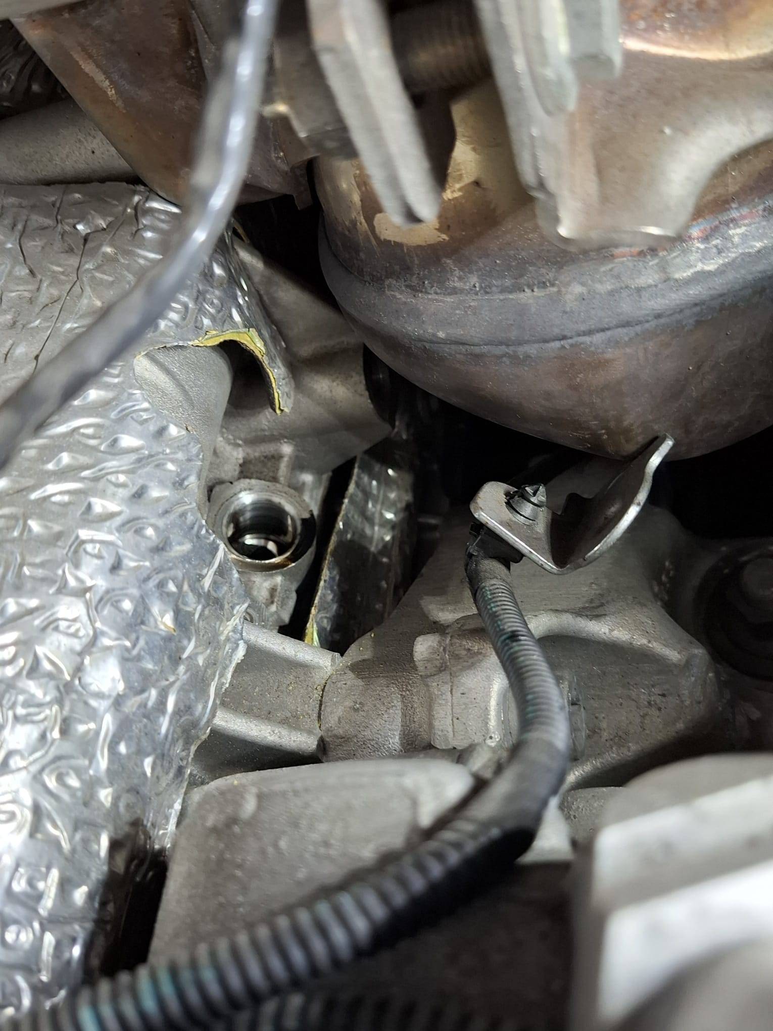

Visualizza allegato 286989
Qui si vede bene il foro presente una volta tolta la guarnizione.
Visualizza allegato 286988

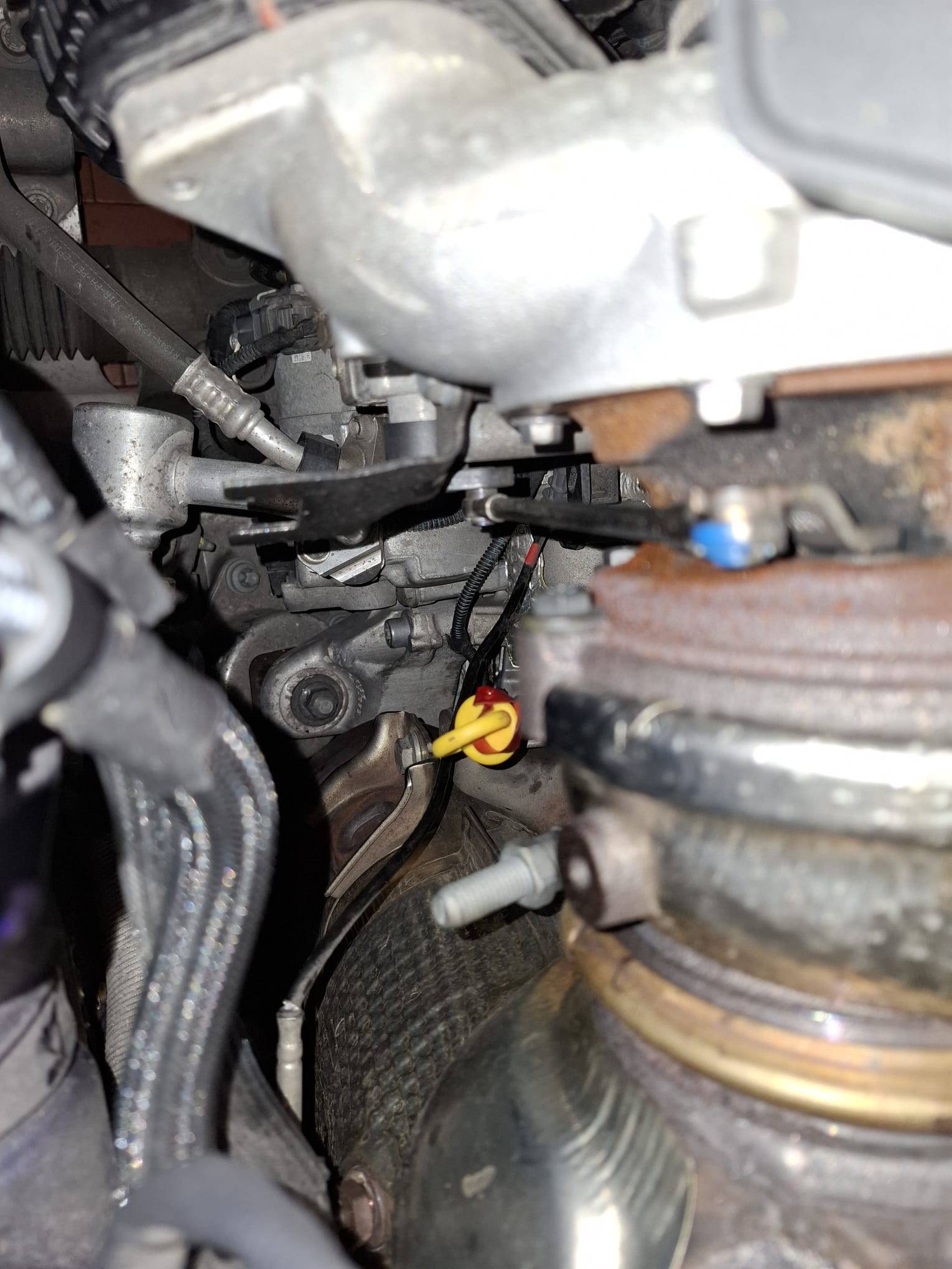

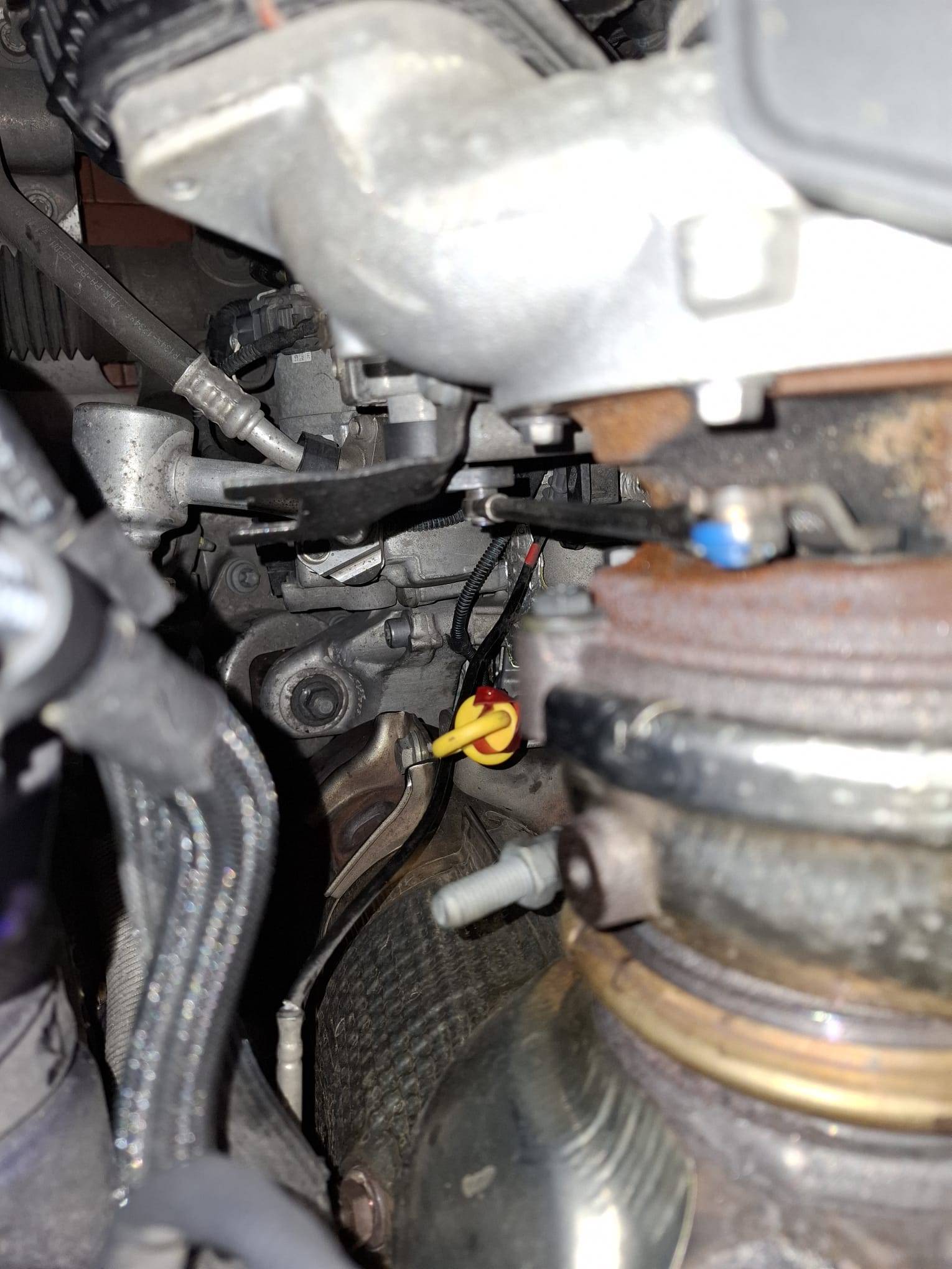

Qui la stecca montata.
Notare che anche la vite in alto trova riscontro in un foro della paratia anticalore, è proprio tutto predisposto.

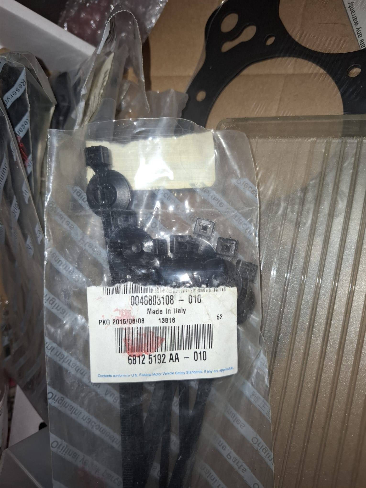

In ultimo, sulla staffetta è imparigliata una fascetta di un cablaggio. Con dovizia va tolta la fascetta e - se vi procurate uno di questi -
Visualizza allegato 286987
fate un bel lavoro pulito come in origine.
Visualizza allegato 286986
Qui da dove si lavora.
