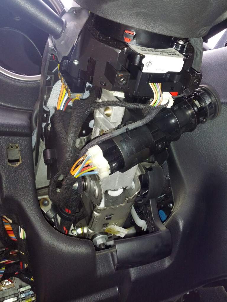

ciao a tutti, questo pomeriggio ho smanettato un pò in auto e ho smontato il coperchio del piantone alla ricerca del connettore bianco del cruise ma non ho trovato un granchè..
Non c'era nessun connettore bianco libero a penzoloni. :fragend013:
Sapete darmi conferma se posso montarlo(o meno) oppure se non ho guardato bene io?
Grazie.
Ciao Blackjack, io ho una delle ultime Crosswagon (immatricolata nel 2007) e, se non erro, l'ultima serie non aveva i 3 allestimenti della prima: Progression, Distinctive e Luxury..
Sempre se ricordo bene, le ultime erano tutte delle Progression alle quali venivano aggiunti i vari optional.
La mia ha interni in Alcantara/Alfatex, clima automatico bi-zona.
E, ad esempio, mancano: cruise, specchietto con bussola, comandi al volante (che odio!), tettuccio ecc
No, purtroppo non c'è il connettore...lo avresti trovato sul lato sx del piantone, insieme a quei cavi fasciati...
So che si puo' montare ugualmente e c'è anche lo schema, forse in questa discussione....ma dall'alto della mia ignoranza lo reputo un lavoro piuttosto lungo e delicato...

Nel mio caso, oltre a non avere il connettore già predisposto, ho anche il problema al "clutch switch".
Da diagnosi risulta sempre "PRESSED", qualcuno sa a cosa sia dovuto?
In giro non ho trovato info a riguardo..
