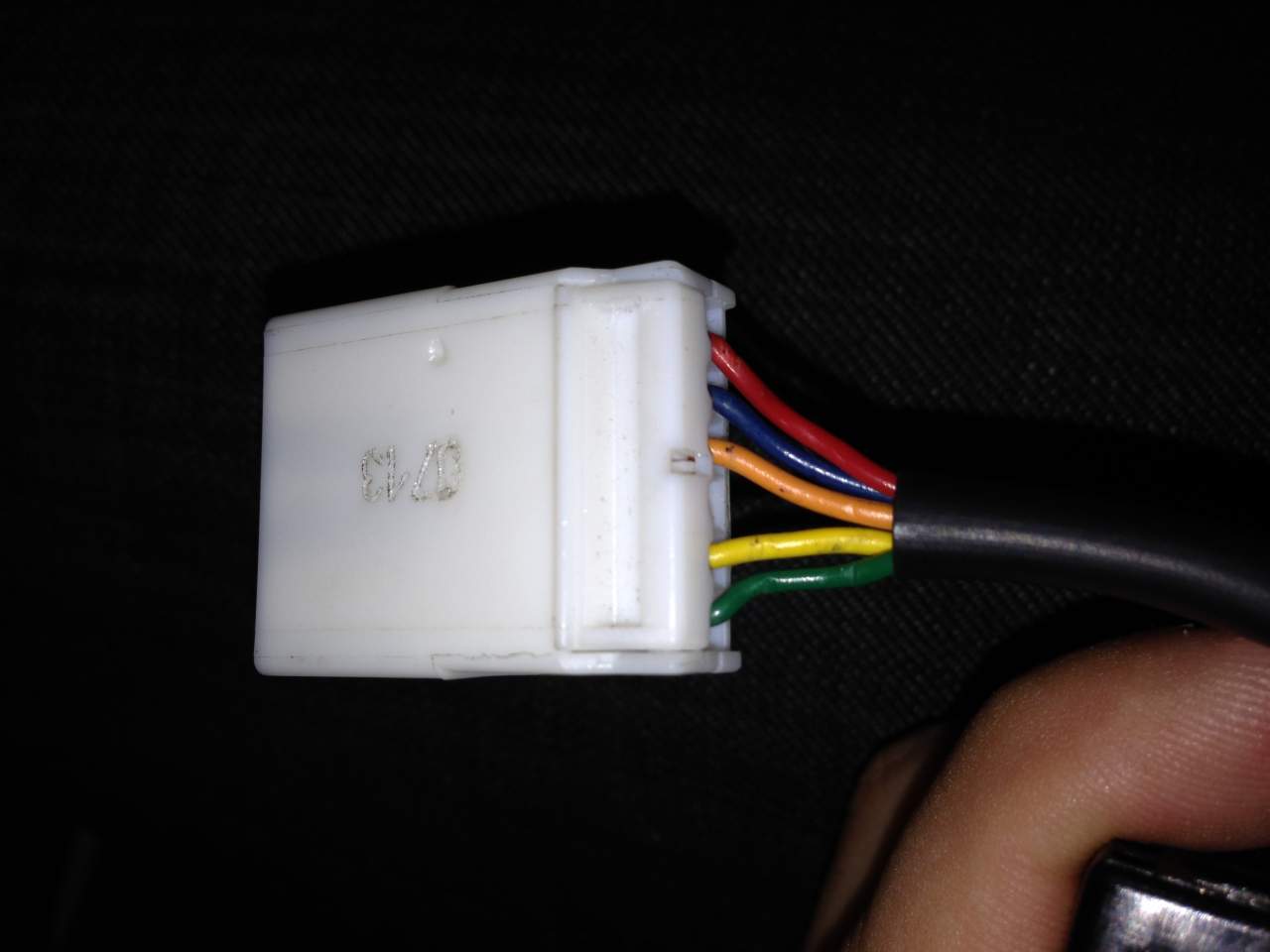

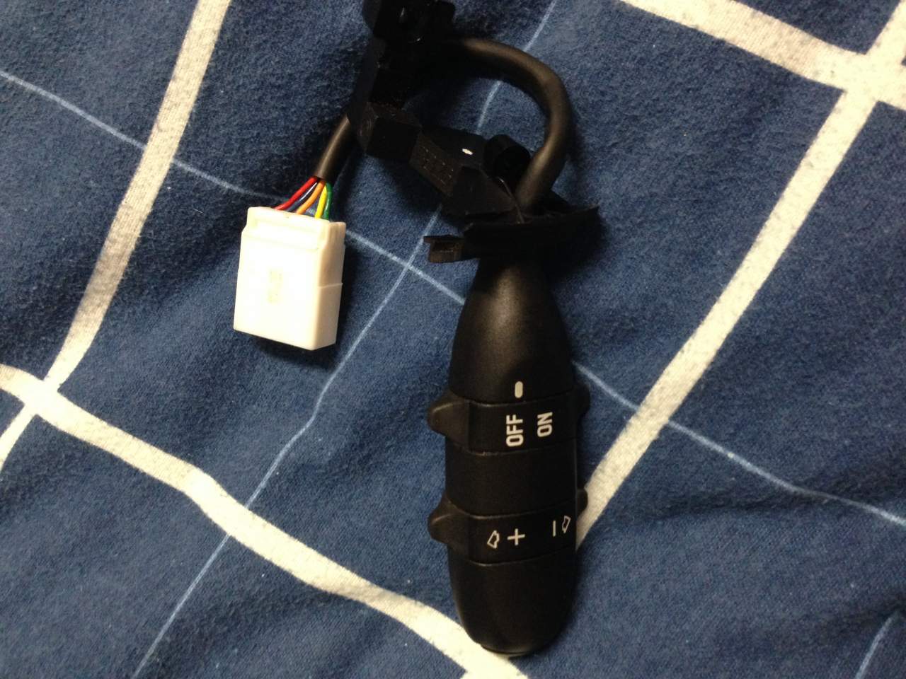

Parto con la mia voglia di montare il cruise... Ho una 156 1.9 jtd Progression del 2005 (versione giugiaro), quindi senza predisposizione cruise sotto la scatola del devio luci. Ho comprato una leva, che mi hanno spacciato per quella della 156, (foto) cavetti pronti per essere montati nella centralina, da quel che ho capito alle posizioni 53 On/Off - 55 Reset - 57 Set+ - 56 Set- - Il mio problema sta quindi nel collegare la leva cruise. Al n°1 del connettore ho il cavo Verde n°2 Giallo n°3 Vuoto n°4 Arancione n°5 Blu e n°6 Rosso (foto) IMG_6072[1].jpgIMG_6073[1].jpg Aiutatemi che mi sono perso ahahhahaha
Ti hanno invece venduto una leva per alfa 147 e GT ed il connettore è diverso da quello della 156... Dovresti intanto adattare la leva,poi eventualmente procedere identificando la funzione dei pin su 147 e riportarla poi su 156....
Inviato dal mio iPad con Tapatalk HD
Infatti l'avevo capito dallo schema che è stato fatto alla pagina 49, ma se vedi i cavi della mia leva sono invertiti anche da quelli della 147.... Per l'allogiamento non è un problema, visto che farò una modifica....
