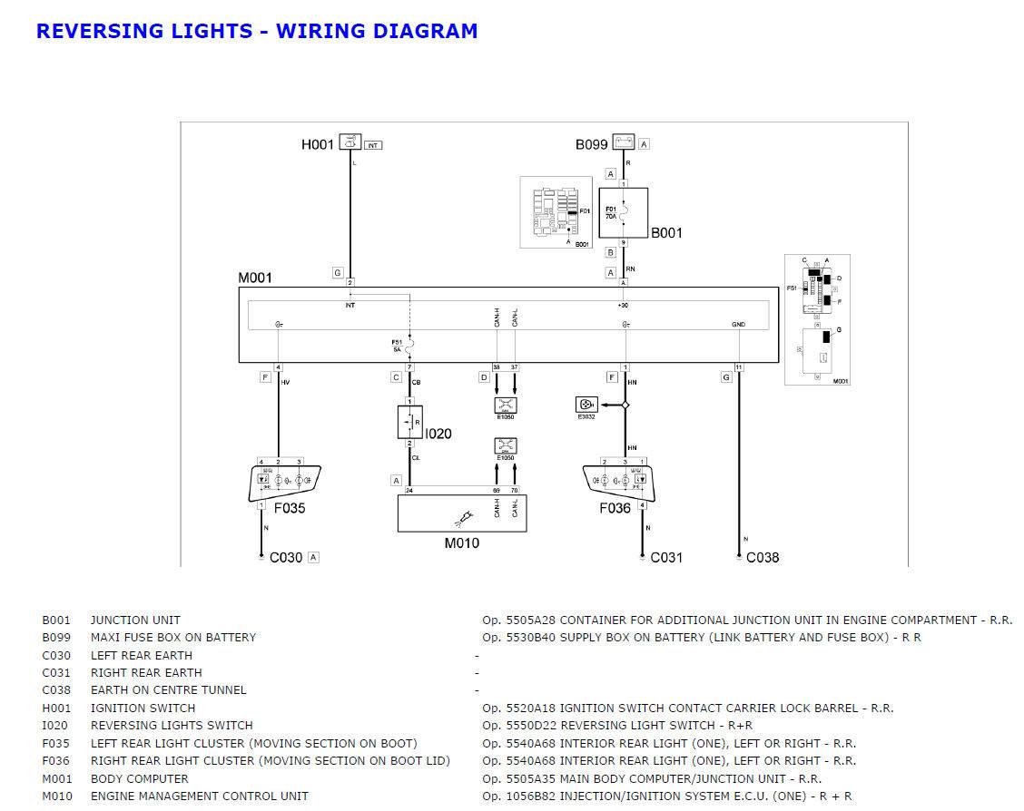

Il viola non lo vedo nelle istruzioni. Basta collegare nero rosso e verde. Per dove intercettare il filo di retro ti faccio sapere
Allora tranquillo ho appena completato l'intercettazione del cavo, ho scelto di farlo nel bagagliaio appena sulla sinistra ho abbastanza spazio infatti ho smontanto solo la placca inferiore e spostato il lato sinistro, funziona tutto ho utilizzato dei trasmettitori wireless perché non mi andava di passare molta cavetteria dentro, anche se poi un cavo va per forza passato per far capire all'interfaccia che ho innestato la retro, l'unico dubbio resta quel cavo viola mah...
Trovi il filo HN (grigio/nero) sul lato destro sotto il longherone della portiera, i cavi passano anche in fianco al cassettino lato passeggero.

Buonasera allora sono soddisfatto nel dire che ho completato l'installazione della retrocamera :D in breve, ho
Trovi il filo HN (grigio/nero) sul lato destro sotto il longherone della portiera, i cavi passano anche in fianco al cassettino lato passeggero. Visualizza allegato 198312
Buonasera allora sono soddisfatto nel dire che ho completato l'installazione della retrocamera :D in breve, ho intercettato la retro appena a sinistra all'interno del bagagliaio, è stato molto semplice infatti basta mollare 3 viti per avere lo spazio per lavorare, una volta intercettato il cavo ho poi alimentato la retrocamera è portato un cavo di segnale 12 volt che trasmette alla mia interfaccia quando la retro viene innestata, ho utilizzato il frame VP4 altrimenti la radio risulta "avanzata" nella parte inferiore e la scocca chiude male, grazie a tutti quelli che hanno scelto di spendere del tempo per aiutarmi, senza di voi avrei potuto commettere errori e rischiare di compromettere il lavoro, grandissimi ;)
