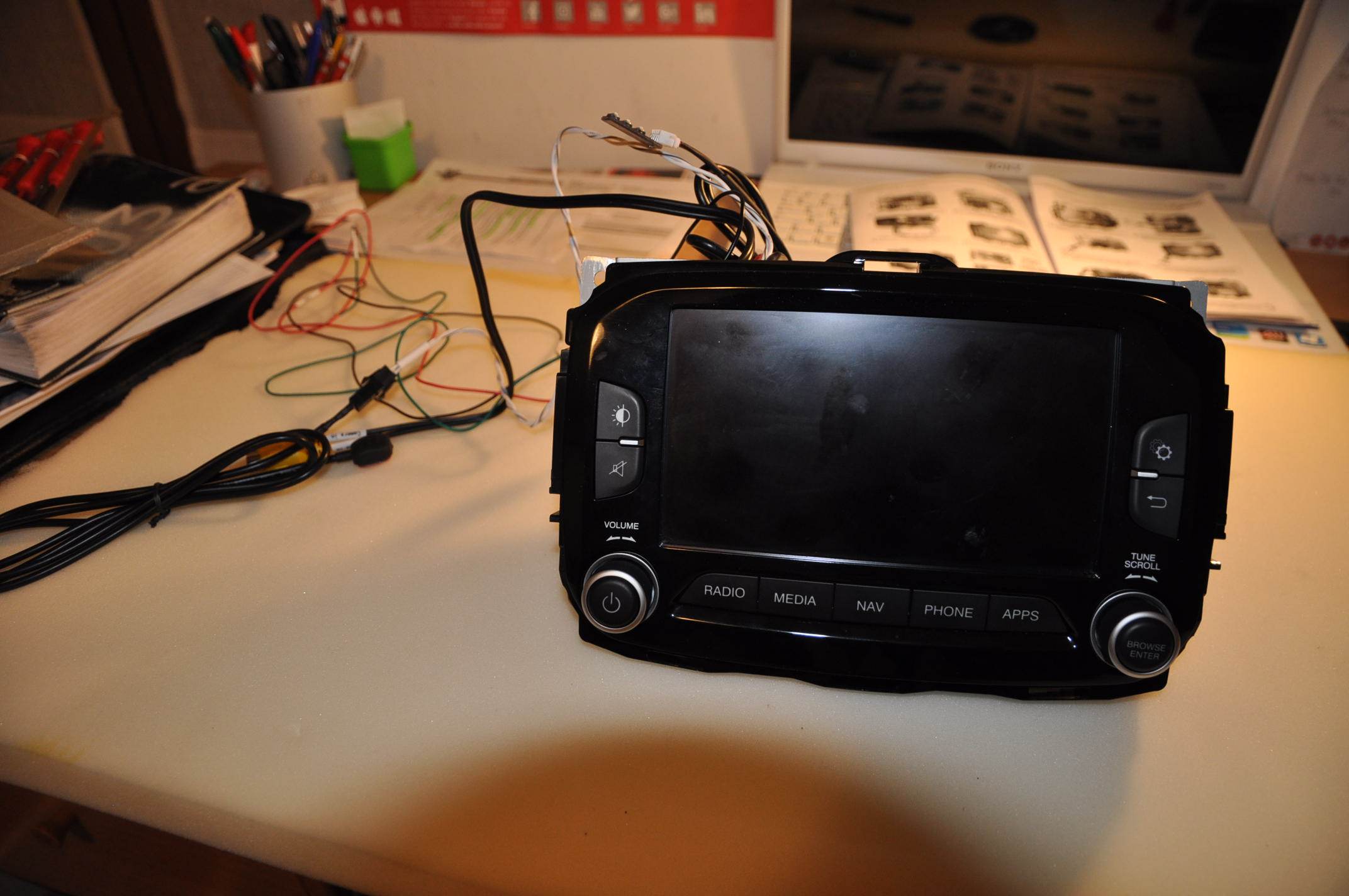

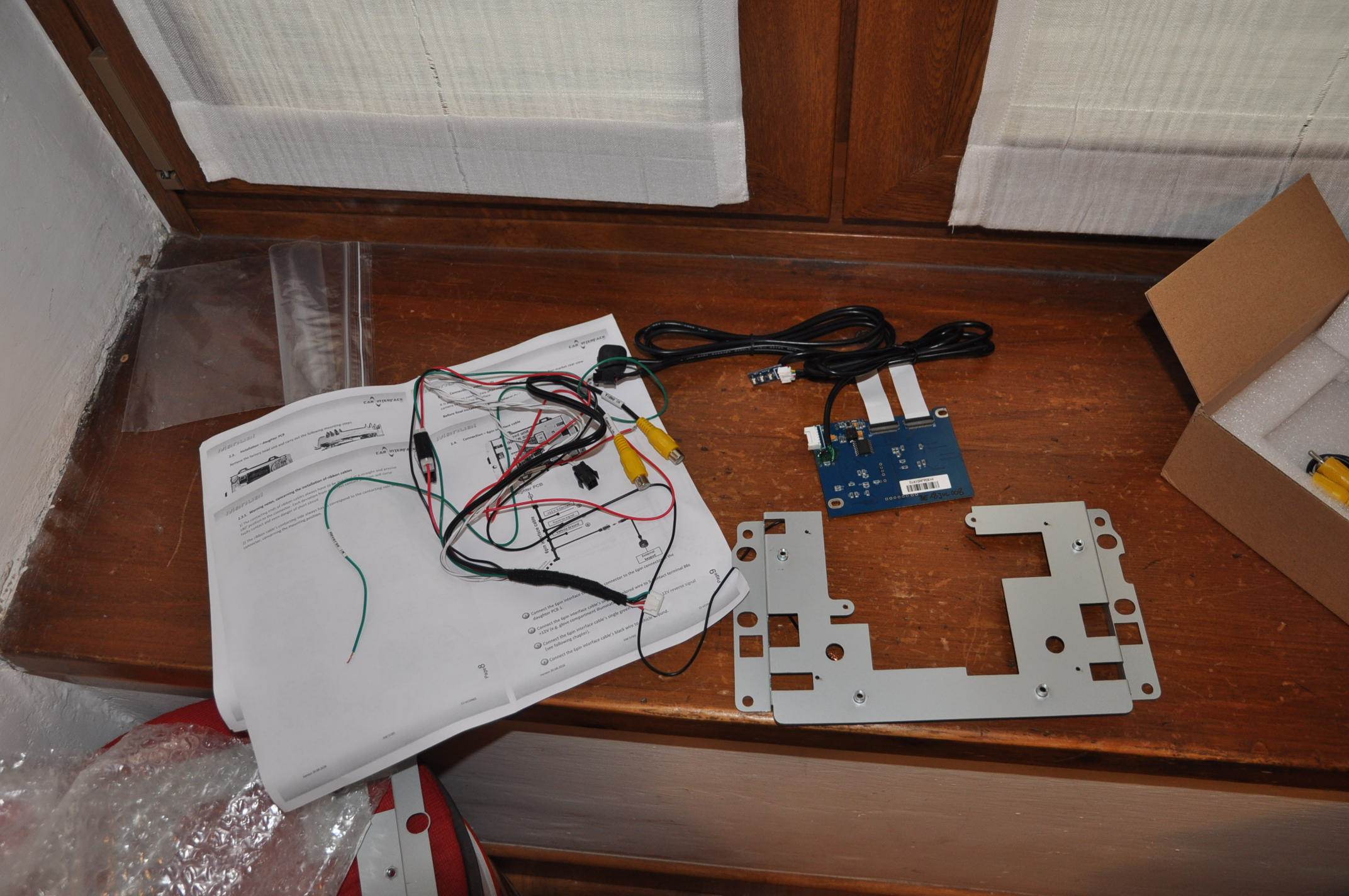

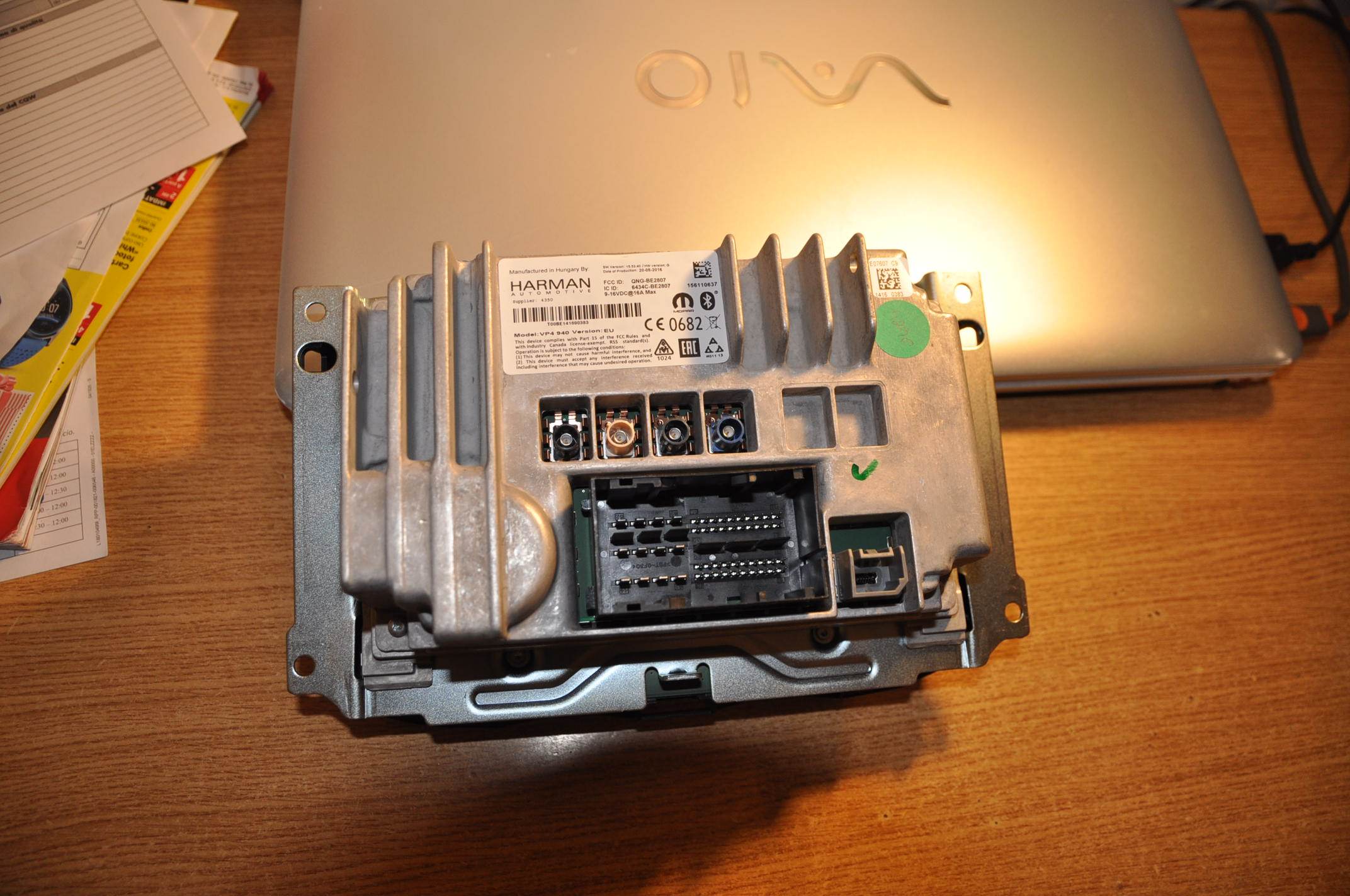

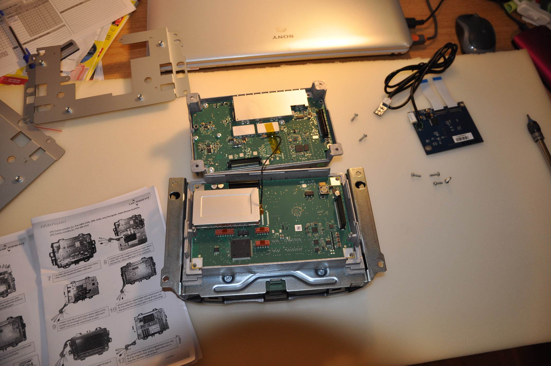

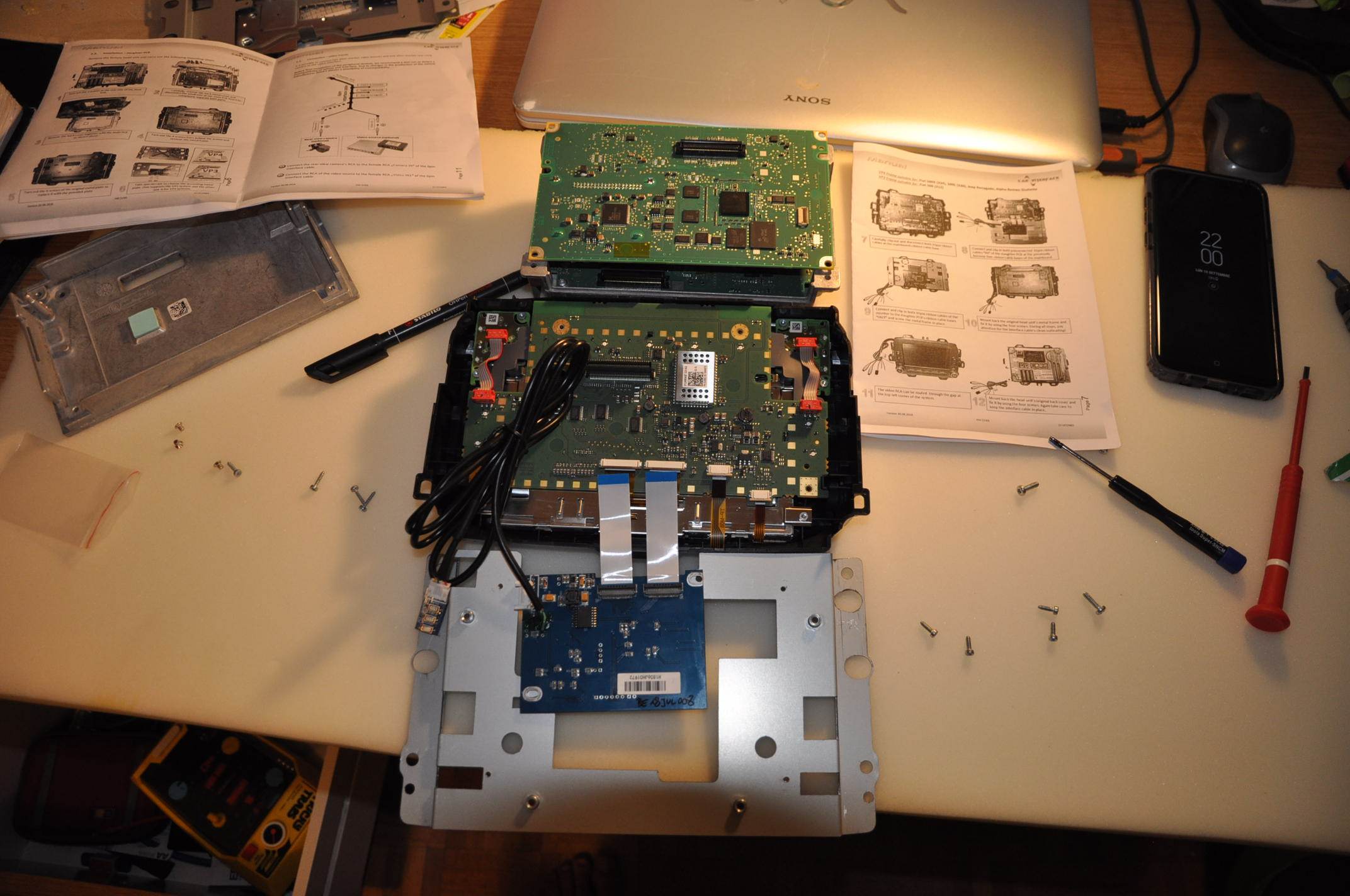

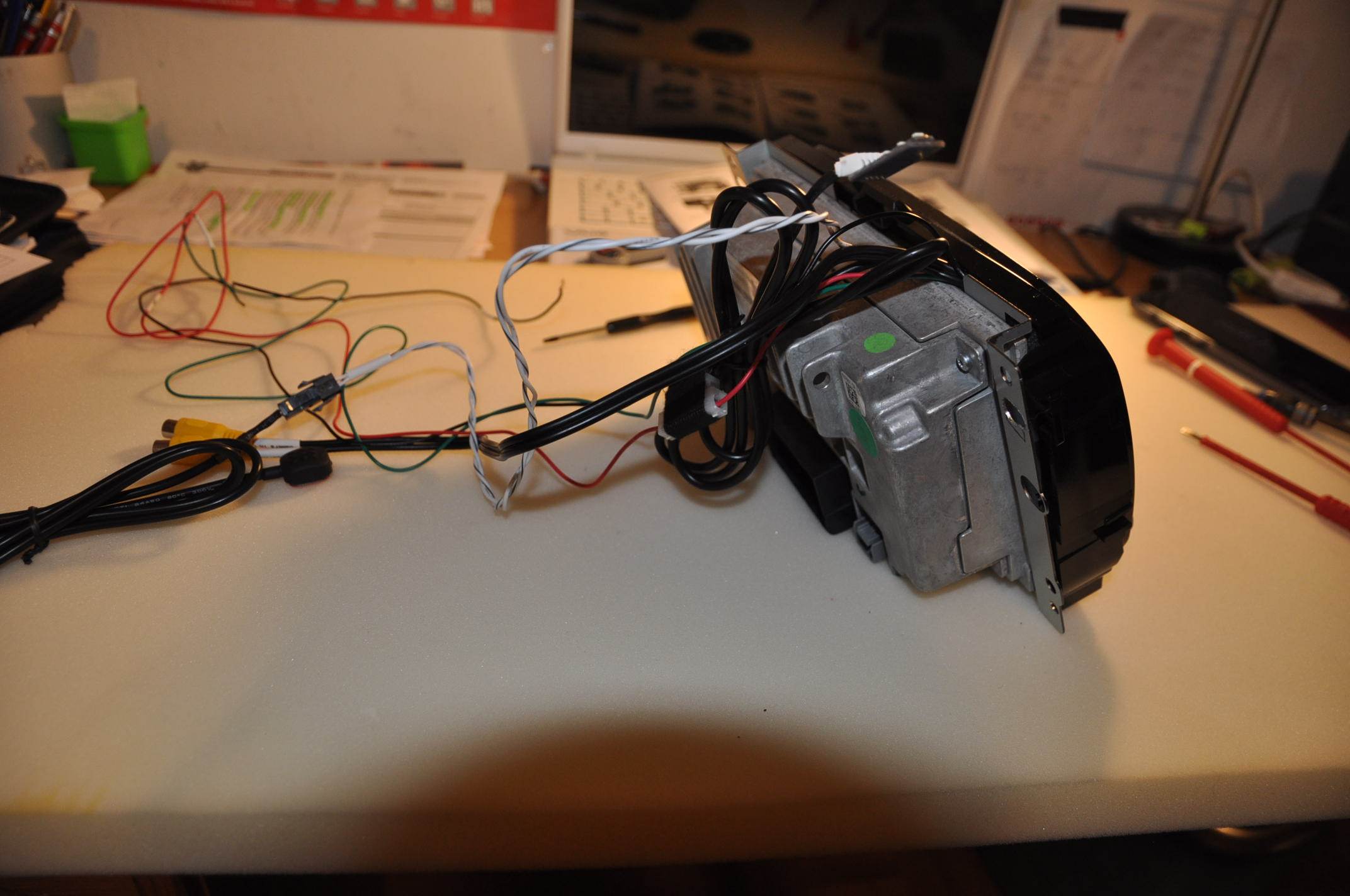

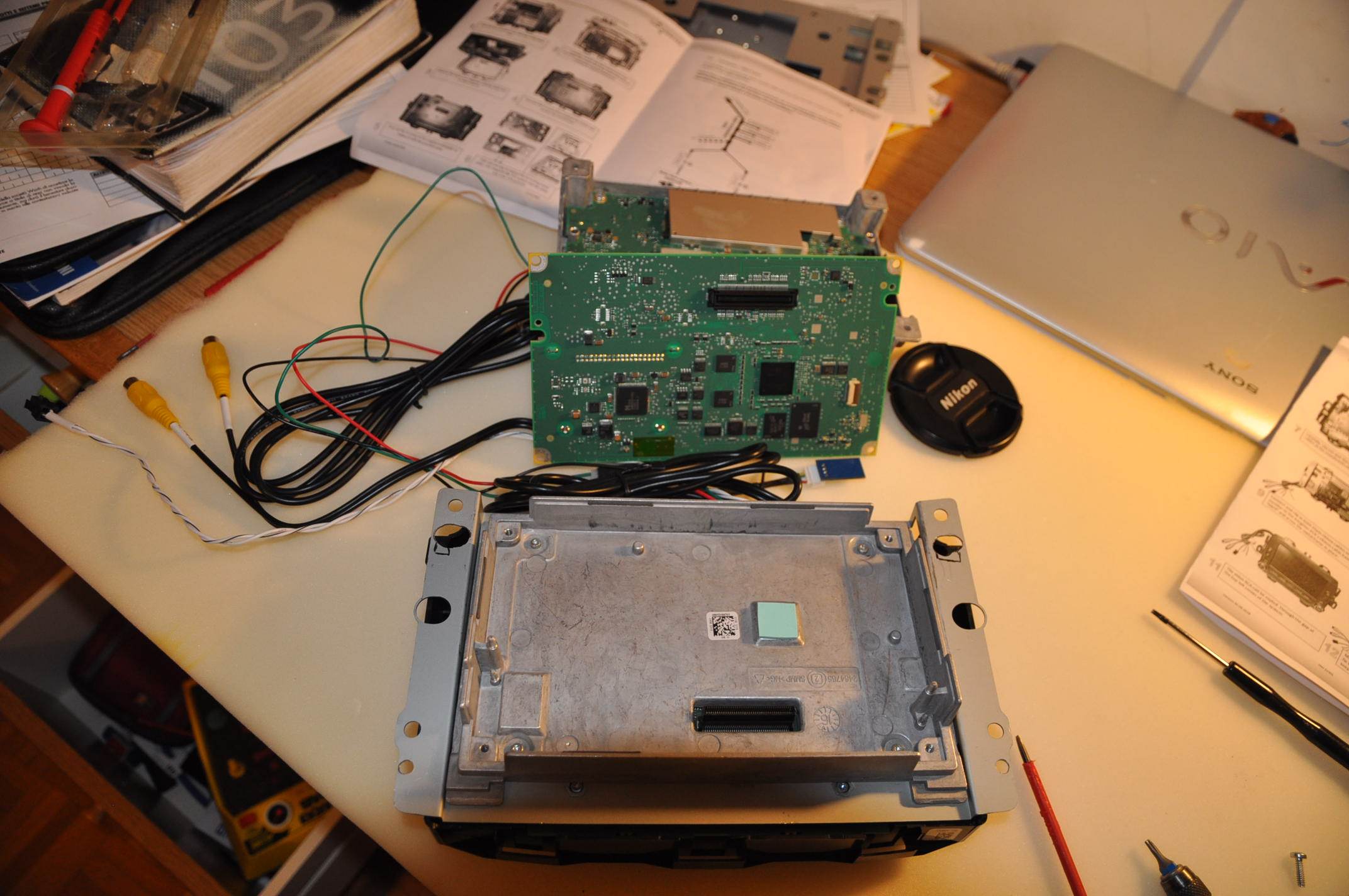

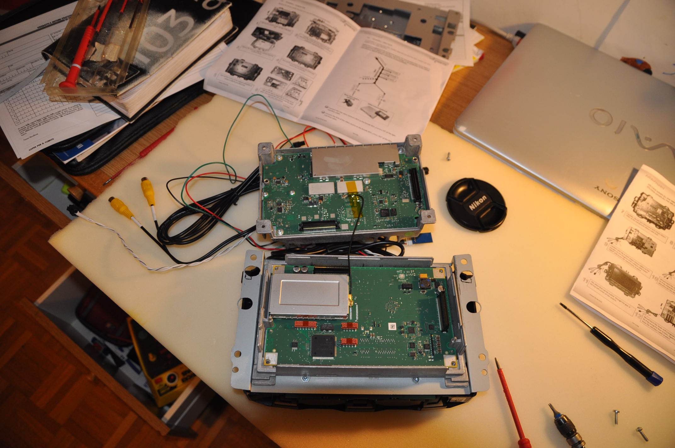

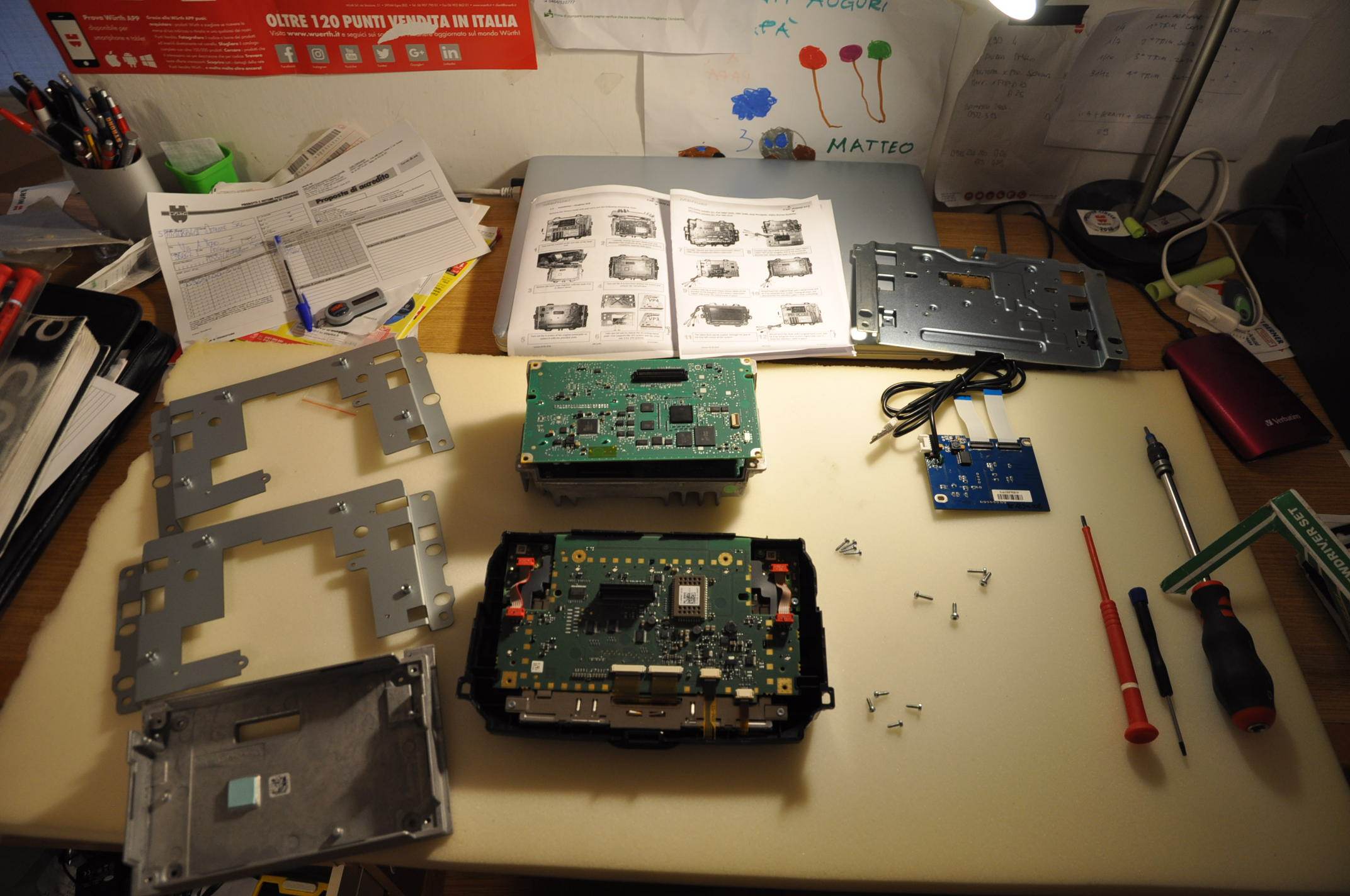

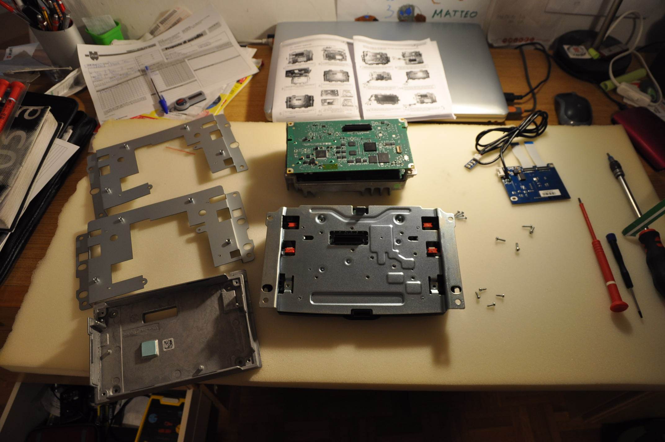

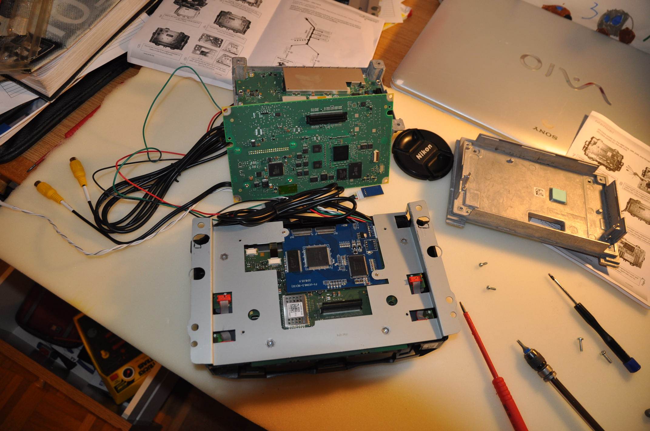

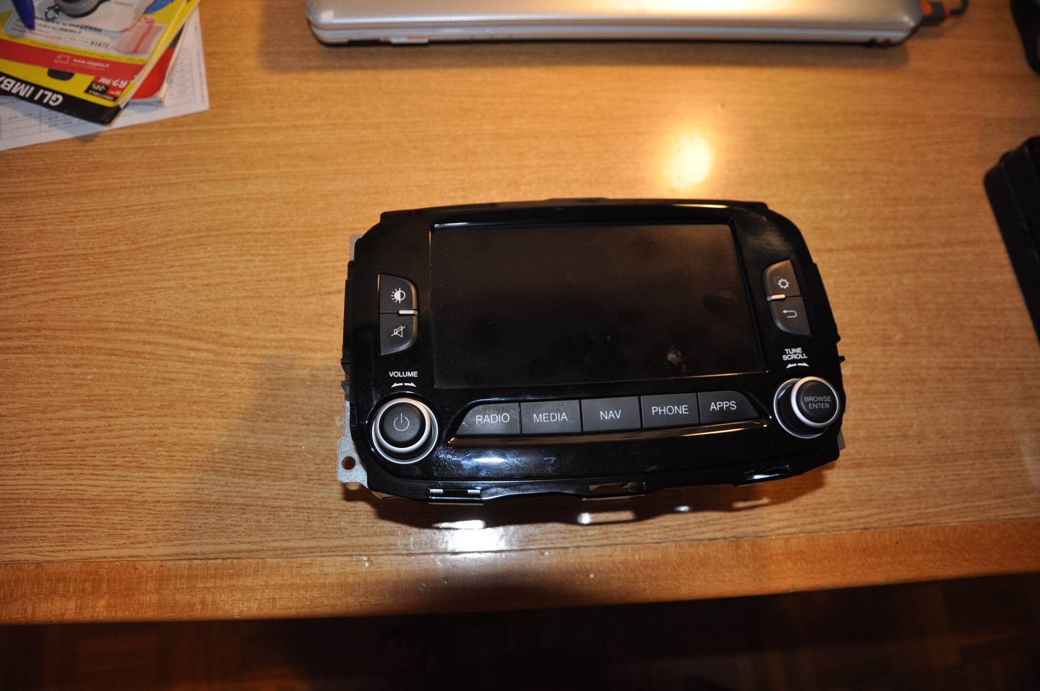

Ciao, anche io ho da poco ordinato l'interfaccia e mi è arrivata lunedì e mi sono cimentato nel montaggio, a breve vi aggiorno di come va. Per ora allego le foto della scheda aggiuntiva e dello Uconnect 6.5 smontato per poter alloggiare l'interfaccia.

#4
Bene. È difficile il lavoro? È tutto plug&play? O ci sono collegamenti difficili?
#5
Beh, devi avere un po’ di dimestichezza con il smontaggio di pezzi auto e di schede elettroniche e molta pazienza, comunque direi che non è impossibile. Domani incomincio a smontare il paraurti posteriore per alloggiare la telecamera e poi il tunnel sx per tirare i cavi fino a dietro la radio.

Beh il mio l'ho smontato e montato io, mi preoccupa di più lo smontaggio vero e proprio dei componenti dell'unità
Sicuramente non è una cosa facile per tutti perchè bisogna sappere un po come trattare le schede elettroniche ;-)
