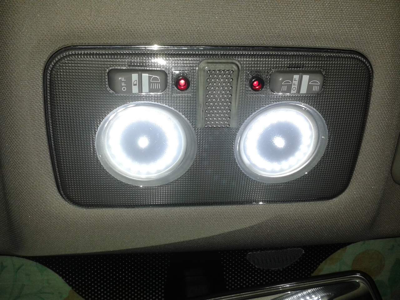

ho completato il "lavoro" con il kit lampade a led della linea accessori e la resa luminosa è decisamente buona, anche l'estetica non è male anzi fa molto moderno:
Peraltro non è che sia un maniaco dei led in senso assoluto, per quanto, quando si comincia si finisce comunque per fare l'illuminazione interna "full led", ma con la nuova plafoniera con il trasparente liscio la resa luminosa delle lampade che avevo prima (16 led a "piattina" tra i contatti della lampadina) era diventata poco omogenea.
#226
linea accessori originale alfa romeo?
#227
sembrerebbe un taglia e cuci.....della serie molte cose sono compatibili alla fine dunque :D
#228
esatto, costo 32euro, anche il codice è comune per Fiat/Alfa/Lancia
