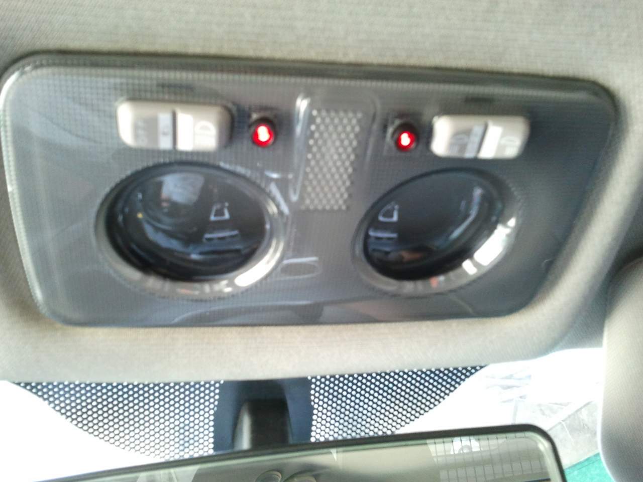

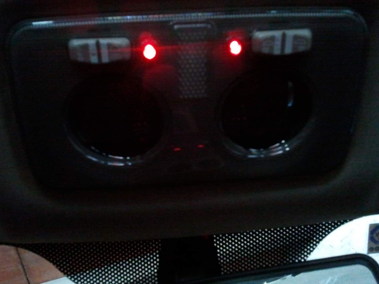

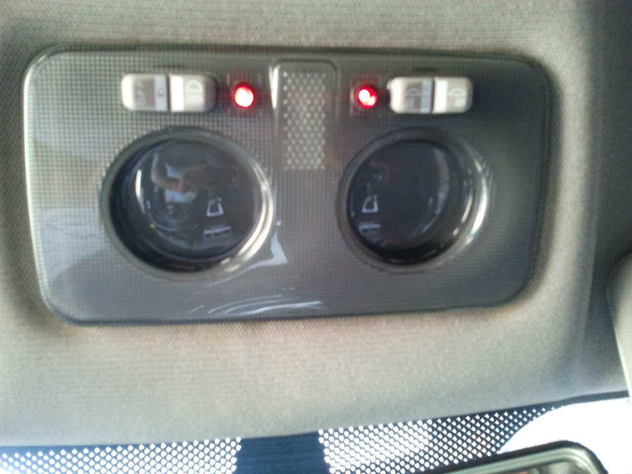

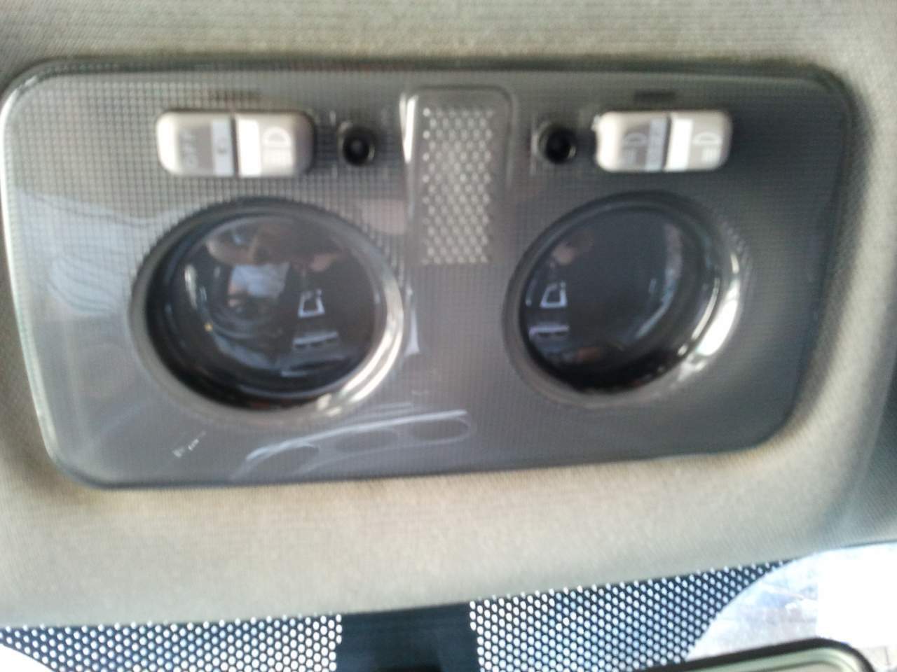

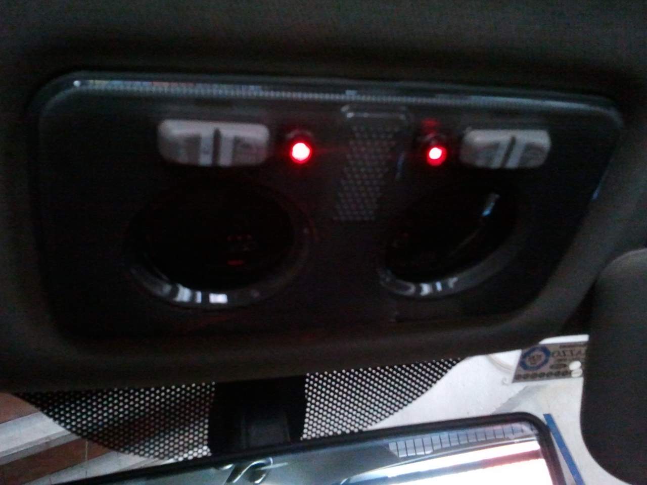

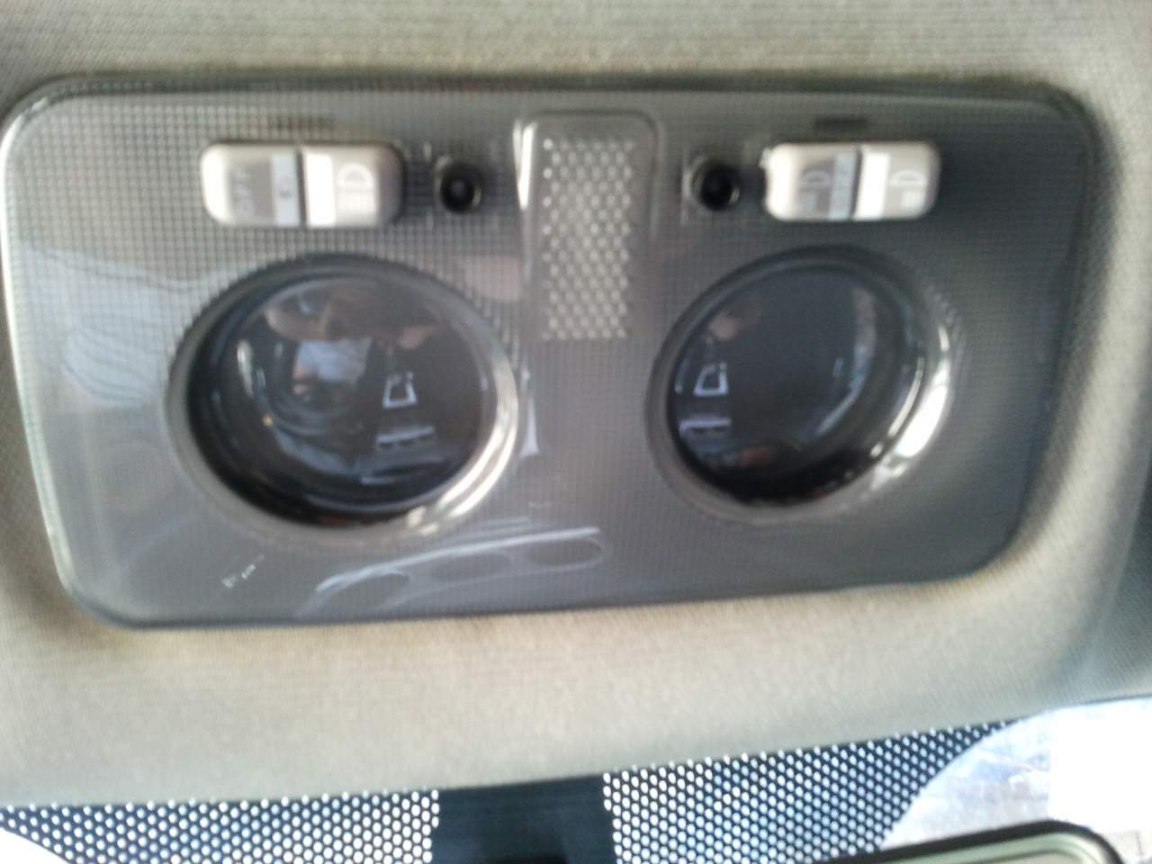

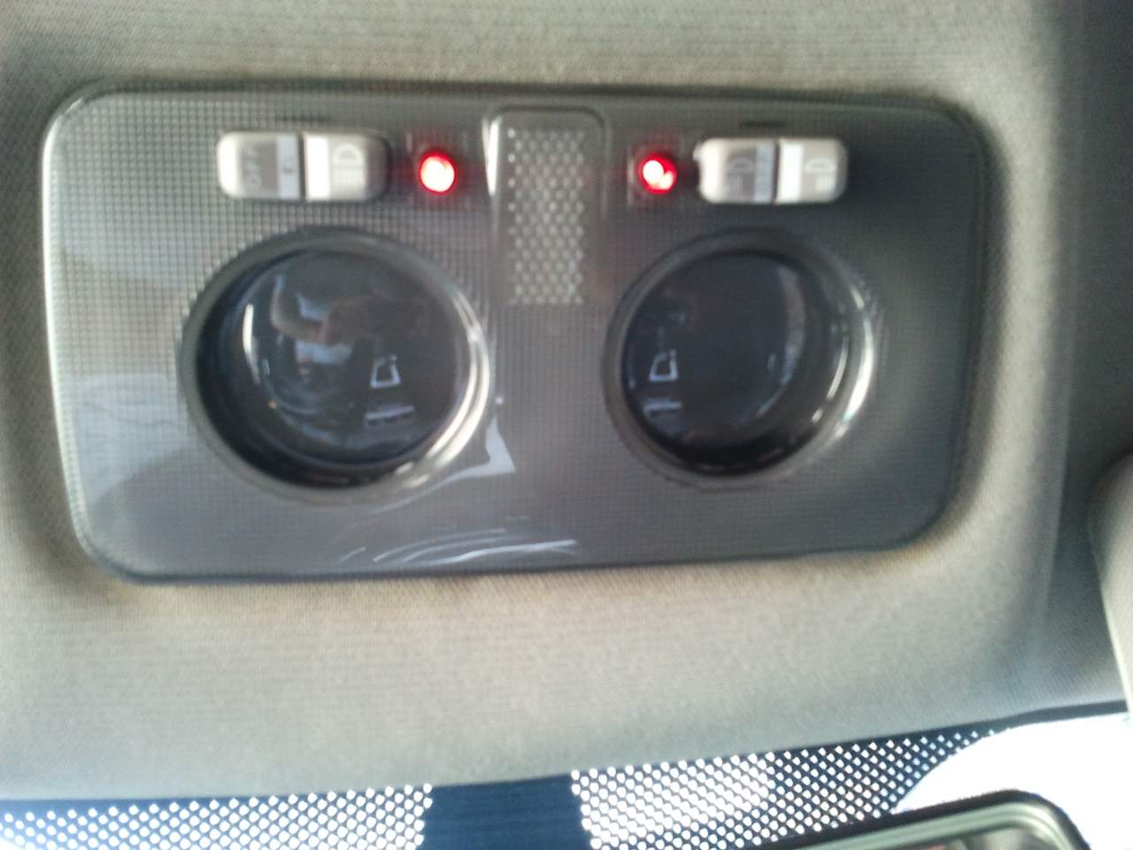

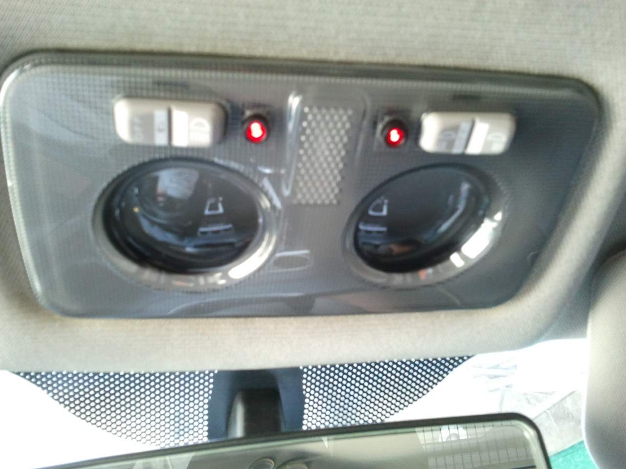

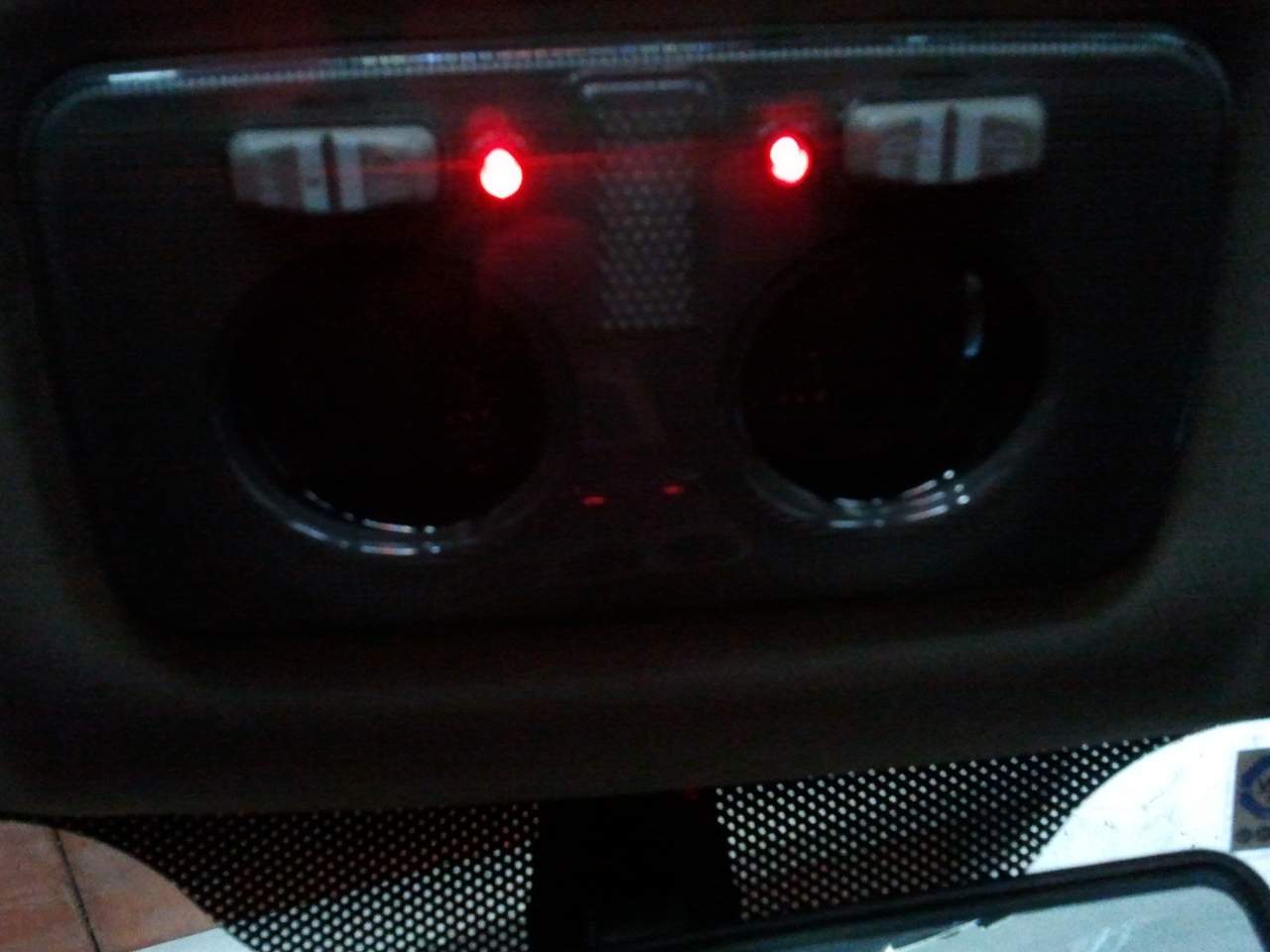

2011-05-20 16.09.03.jpg2011-05-20 16.08.42.jpg2011-05-20 16.08.09.jpg2011-05-20 16.07.35.jpg2011-05-20 16.07.48.jpgciao ragazzi.....
Ho montato una plafoniera con led rossi di una fiat bravo ultimo modello,penso che sia come quella della mito.
La corrente lo presa tranquillamente nella luce di cortesia sotto il parasole della mia 156,solo perche' una volta spenta la macchina si spengono pure i led.
Avevo provato pure allacciarmi tranquillamente alla presa della plafoniera stessa,l'unica differenza e' che alla plafoniera si spengono dopo 20 minuti,perche' alfa monta un dispoitivo che toglie corrente completamente a tutto l'impianto,tranne l'orologio.ve lo posso confermare perche' ho misurato con il tester.mentre allacciarsi alla luce di cortesia resta praticamente sotto chiave,e una volta spenta l'auto si spengono anche i led.
Poi valutate voi,e fatemi pure le domande che volete-....
Dimenticavo....ho pure messo una resistenza per far si che l'allacciamento nn dia errore luci all'impianto stesso.
Ho messo qualche foto per farvi vedere il lavoro.
Ciao a tutti

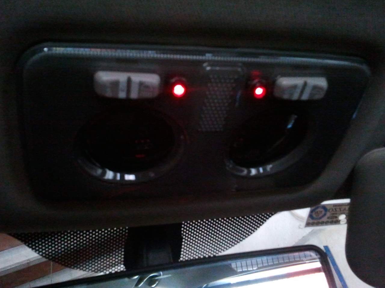

Visualizza allegato 75083Visualizza allegato 75082Visualizza allegato 75081Visualizza allegato 75080Visualizza allegato 75079ciao ragazzi.....
Ciao a tutti
ciao rizzo, la plafoniera della bravo dovrebbe essere diversa in quanto non dovrebbe essere scura e dovrebbe avere i led arancioni. ma da come vedo dalle foto forse questa è montata dalle nuove versioni sport, perchè è ugualissima a quella della mito che ho anche io. io comunque ho attaccato il positivo sul positivo del clima bizona (sottochiave) e il negativo l'ho preso direttamente dalla vite posta sul supporto in plastica della plafoniera (fa massa sul tetto). L'unica cosa che non capisco è il perchè della resistenza, non ci puo essere alcun errore sull'impianto in quanto si tratta di "qualcosa in piu" all'impianto, non qualcosa in meno come sostituire le lampade originali con dei led a siluro senza resistenza, i quali non funzionano correttamente perche l'auto si aspetta che in quel punto sia bruciata una lampada dato il bassissimo assorbimento di corrente dei led.. io comunque toglierei quella resistenza in quanto è soltanto una fonte di calore di cui si puo fare a meno..
Per il resto, ottimo lavoro!
