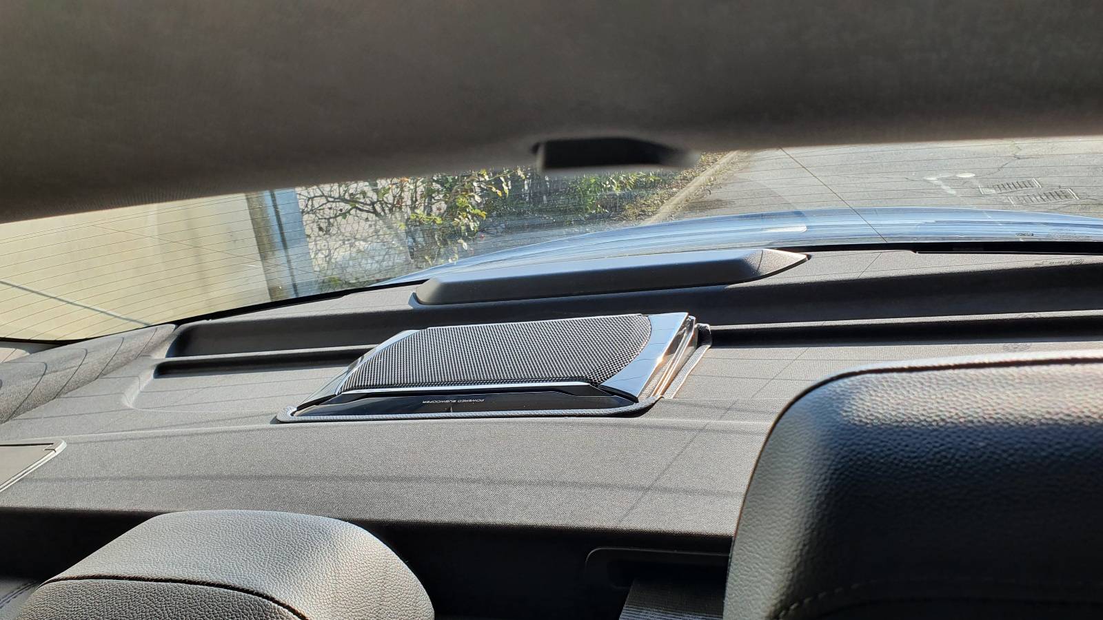

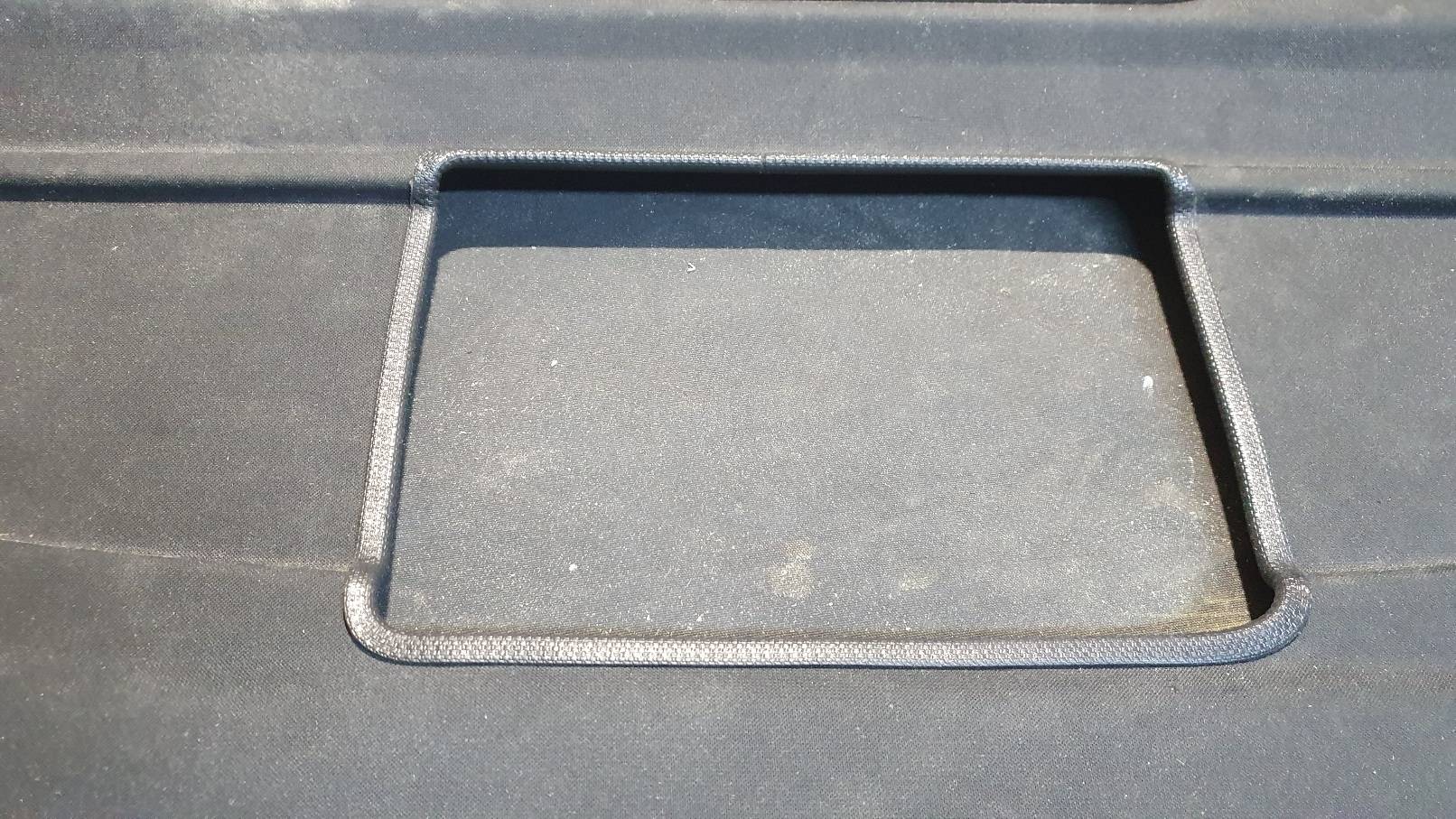

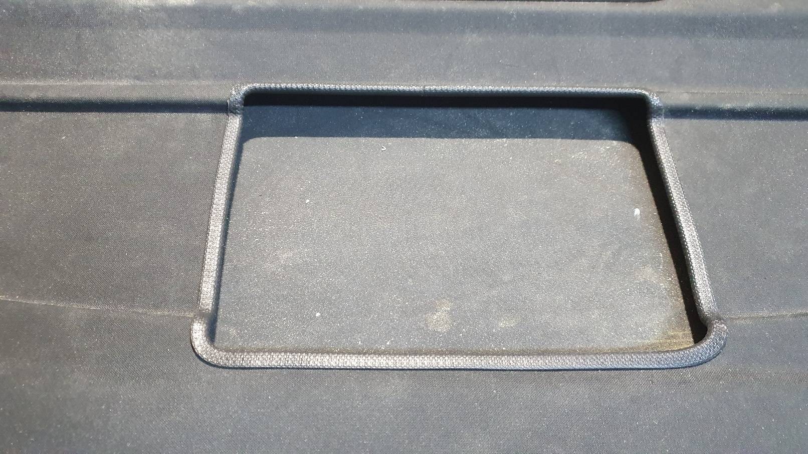

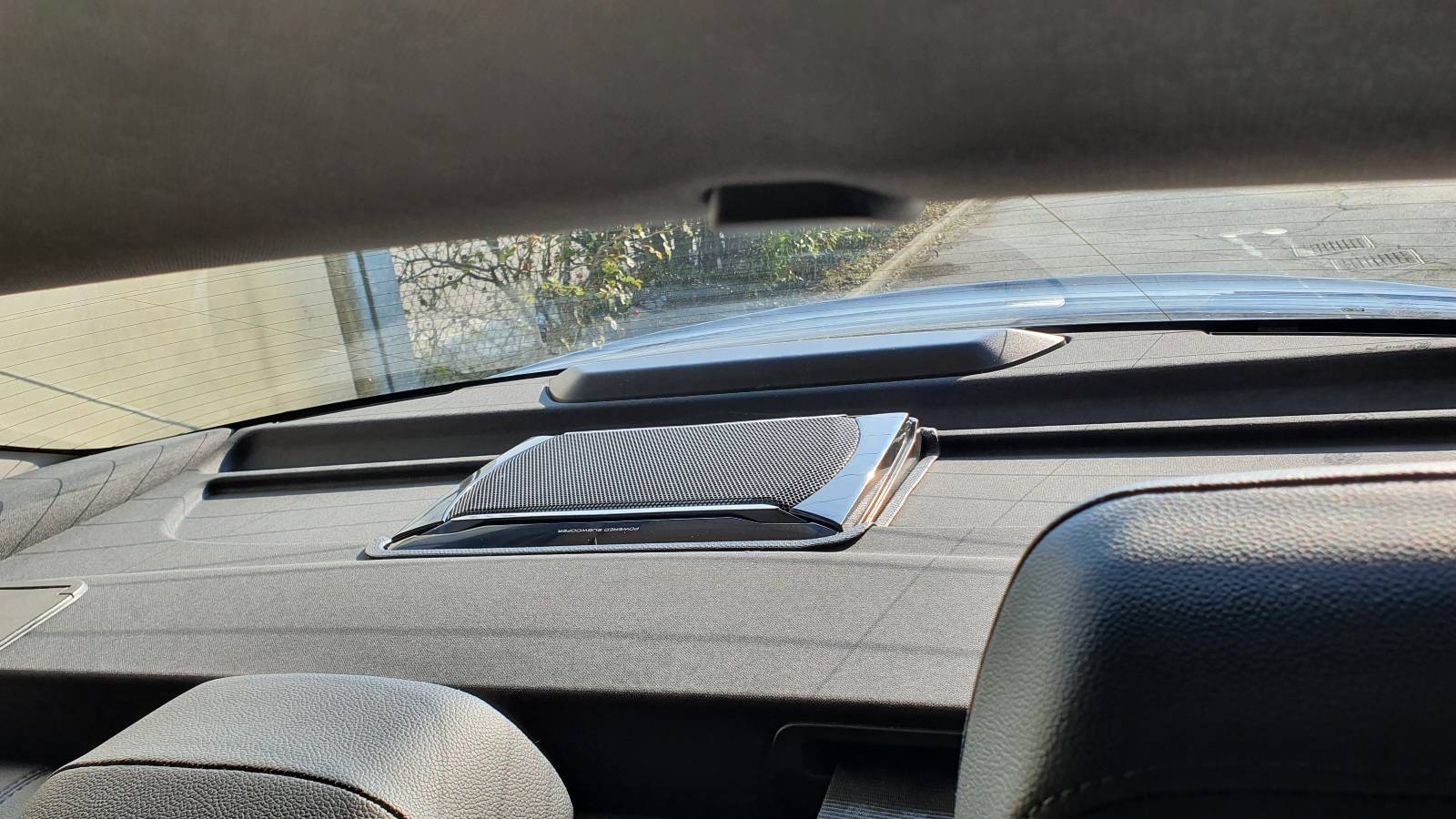

Stavo pensando anche io di passare il subwoofer da sotto sotto il sedile nella cappelliera, ma vorrei principalmente evitare di montare la griglia solo nella parte centrale, pensavo di creare una struttura per tutta la parte incavata della cappelliera e poi ricoprirla col tessuto specifico dello stesso colore. Inoltre non l'ho mai smontato un subwoofer che nasce da sottosedile, per capire se è possibile dividere la parte del woofer dall'amplificatore. Esperienze e consigli in merito a questa mia idea?
Si devi andare in verticale dentro al battitacco, smontare la plastica che sta sopra alla pedaliera e sei arrivato per collegarti
Io vorrei andare in orizzontale dal battitacco posteriore a quello anteriore ma quando la sonda arriva in corrispondenza del montante comincia a salire .......

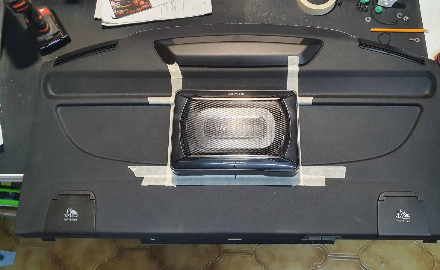

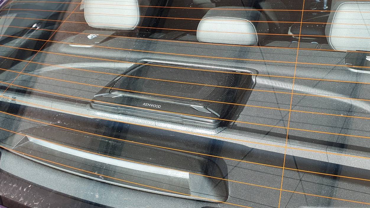

Io ho fatto così
