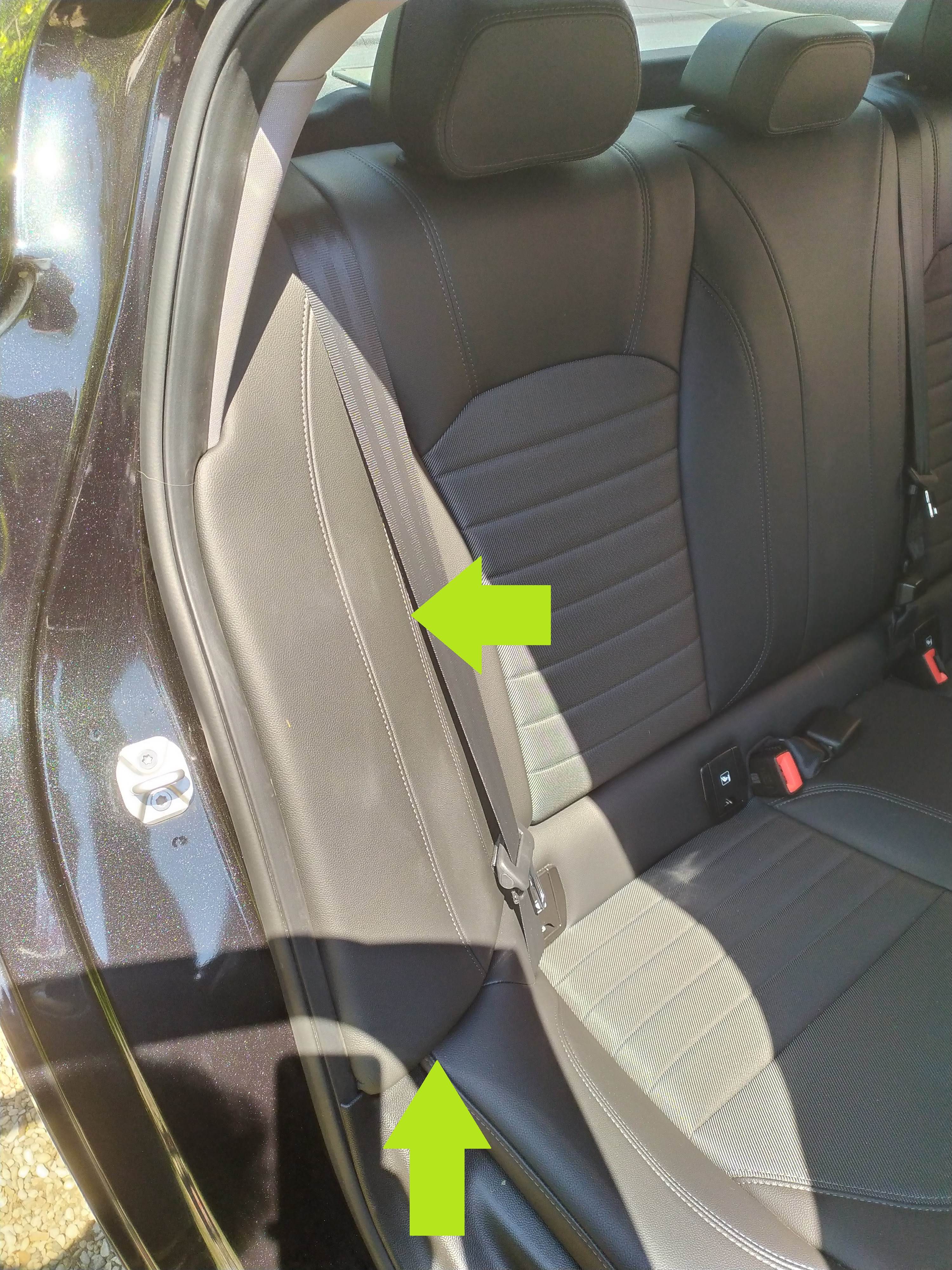

Grazie,
alla fine ho tolto solamente il triangolino del sedile nei sedili dietro (quello della portiera post destra) e con la sonda sono arrivato fino davanti, molto più facile di quel che pensavo, anche se con molta pazienza, smontando praticamente quasi nulla.
Voi che subwoofer avete montato nel baule?
#52
Cosa è il triangolino del sedile?
