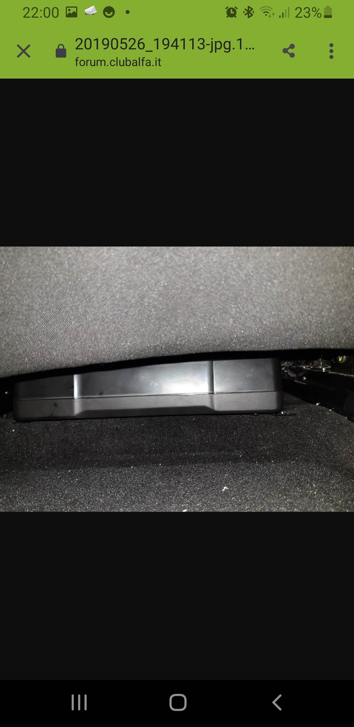

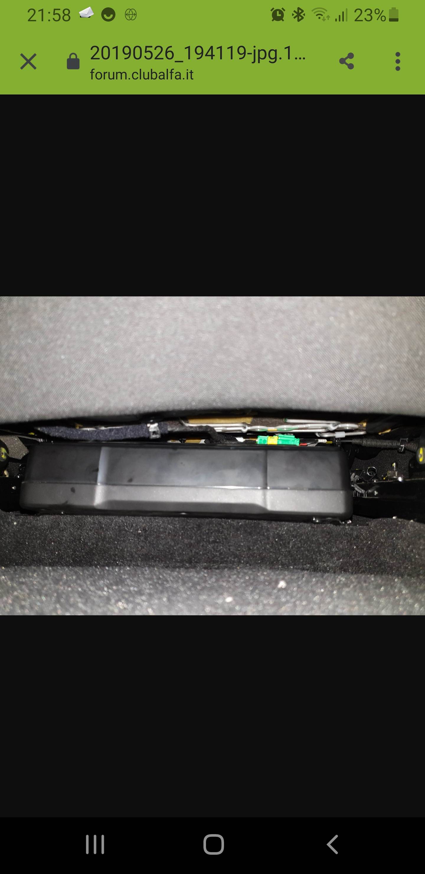

Io l'ho installato il subwoofer sul rialzo presente sotto il sedile, il più possibile verso dietro, in questo modo permette più escursione del sedile ed al passeggero che siede dietro non dà fastidio. Io ho montato un sub kenwood alto circa 7 cm, la scelta di questo modello ricadde proprio per le sue ridotte dimensioni.
Vista anteriore e posteriore del sedile.
Il sub è lo stesso, l'avevo installato sulla mia vecchia auto. Avevo visto le foto ma non capivo bene la disposizione. Se non erro il rialzo presente sotto il sedile è piccolo, quindi il sub poggia solo pochi cm. L'hai fissato con le viti in dotazione?
Poggiato e fissato temporaneamente sulla moquette con viti, col peso stesso si mantiene. L'ideale sarebbe fissarlo forando la lamiera, ma occorre smontare il sedile, altrimenti si va scomodi.
Per i fili ti consiglio di passare dal lato opposto dove trovi il connettore di predisposizione gancio traino con massa, + 12 ed un positivo sottochiave. Per entrare dal bagagliaio all'abitacolo passa sotto la seduta posteriore
