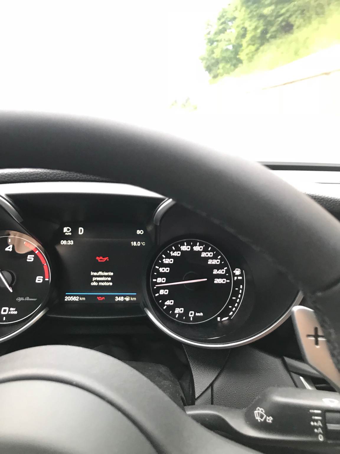

Buonasera a tutti. Ho una Giulia veloce diesel acquistata nuova a luglio 2017 e da gennaio di quest'anno riscontro il problema di insufficienza pressione olio motore. Dopo varie prove in officina sembra che il problema sia solo software, anche perché la macchina ha percorso più di 10km con la spia accesa e non è successo nulla al motore. Nel mio caso il problema compare su tratti di strada con forti pendenza (intorno al 18%) e persiste fino a quando la pendenza non cala. Ho già fatto molte segnalazioni in alfa romeo ma mi continuano a dire che il problema è solo software e quindi posso utilizzare la macchina, anche se ormai sono un po' stanco visto che sono 9 mesi che attendo l'aggiornamento. Spero che se anche altri riscontreranno il problema si muovono a fare questo benedetto aggiornamento.

Speriamo facciano presto a rilasciare questo aggiornamento. Visualizza allegato 169926
Ciao a questo punto ritengo sia un problema solo della veloce, tu parli di discesa , con una pendenza elevata o no? Sei sicuro te lo faccia solo da freddo?
Guardate ragazzi la mia officina si è documentata molto prima di rispondermi che fosse un problema software, anche perché credo di essere stato il primo a riscontrarlo. Hanno addirittura mandato una giulia veloce di prova nella strada che percorro normalmente io e hanno rilevato il problema, oltre a fare varie prove con i motori che utilizzano come tester (mi hanno detto che hanno fatto una prova a banco) . Per me quello che è più anomalo di tutto è il fatto che in centralina non rimanga traccia dell'errore. Cmq spero che avendo contattato anche il numero verde alfa di aver risolto qualcosa velocizzando i tempi x questo benedetto aggiornamento, ma soprattutto mi auguro che se avessi dei problemi al motore fuori garanzia la casa madre risponda.

Ciao, non giro molto, utilizzo l'auto solo il weekend, anche se per fare percorrenze abbastanza lunghe (è una seconda auto). Percorro indicativamente 10000km annui, ma ho preso un diesel perché ogni volta che tiro fuori l'auto dal garage percorro circa 400km. Per intenderci la utilizzo due volte al mese. Avevo pensato anche io al pescante perché la cosa strana è che me lo fa solo quando percorro la strada in discesa, mentre quando torno a casa che faccio la strada in salita il problema non si presenta e neanche a farlo apposta il pescante è dietro rispetto alla coppa olio. Però alfa continua a sostenere sia un aggiornamento. Non so più cosa fare per provare a risolvere il problema, anche se mi hanno garantito che a fine settembre dovrebbe uscire questo aggiornamento. Cmq vi garantisco che se entro gennaio 2019 (ovvero ad un anno dal rilevamento del problema ) non avrò ancora risolto darò in mano tutto ad un legale e qualcuno darà delle risposte.

Vicino allo scambiatore di calore (all'attacco) del filtro dell'olio dovresti avere due grani del m14, se ne sviti uno e ci metti in sensore con un orologio digitale vedi anche andando com'è la situazione.
È un'attacco volante con due fili come le vecchie alfa dove avevano la pressione dell'olio, giusto per capire se effettivamente è questione elettrica o ...fisica.
Mi auguro vivamente che in alfa abbiano fatto questa prova visto che la macchina c'è rimasta x due settimane. Loro dicono che la spia si accende perché il tratto che percorro è lungo circa 8km tutto con pendenza tra il 15 e il 18% e percorrendo il tratto in discesa non si accelera x molto tempo e per lei è come se la macchina stai andando al minimo x molto quindi da questo errore... Loro hanno detto che se acceleri in quel tratto in discesa la macchina non lo fa, io ho provato (non accelerando più di tanto) ma la macchina da sempre quell'errore... Altra cosa strana è che la macchina me lo fa solo ed esclusivamente in quel tratto... Speriamo bene!
