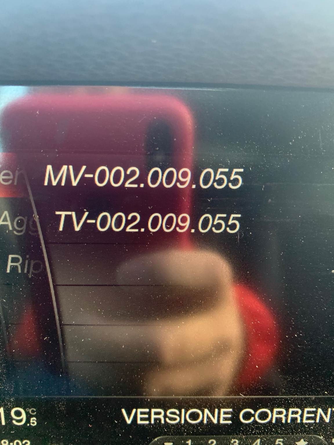

#127
Vi su media fire li dovresti trovre il file. Lo scarichi e lo apri perché zippato. Poi metti tutte e due i file su un pennino vuoto e formattato che devi mettere nella porta usb che si trova nel portaoggetti; parte da solo prima oscurando tutto e poi comparirà uno schermo azzurro della magneti marelli es inizia tutto il processo che dura curca venti minuti. Alla fine ti apparirà una scritta e dovrai estrarre il pennino. Ti apparirà ilogo Alfa Romeo. Accendi la macchina e verifica se hai la versione che hai messo. Non ho visto cambiamenti rispetto a prima ma funziona tutto
