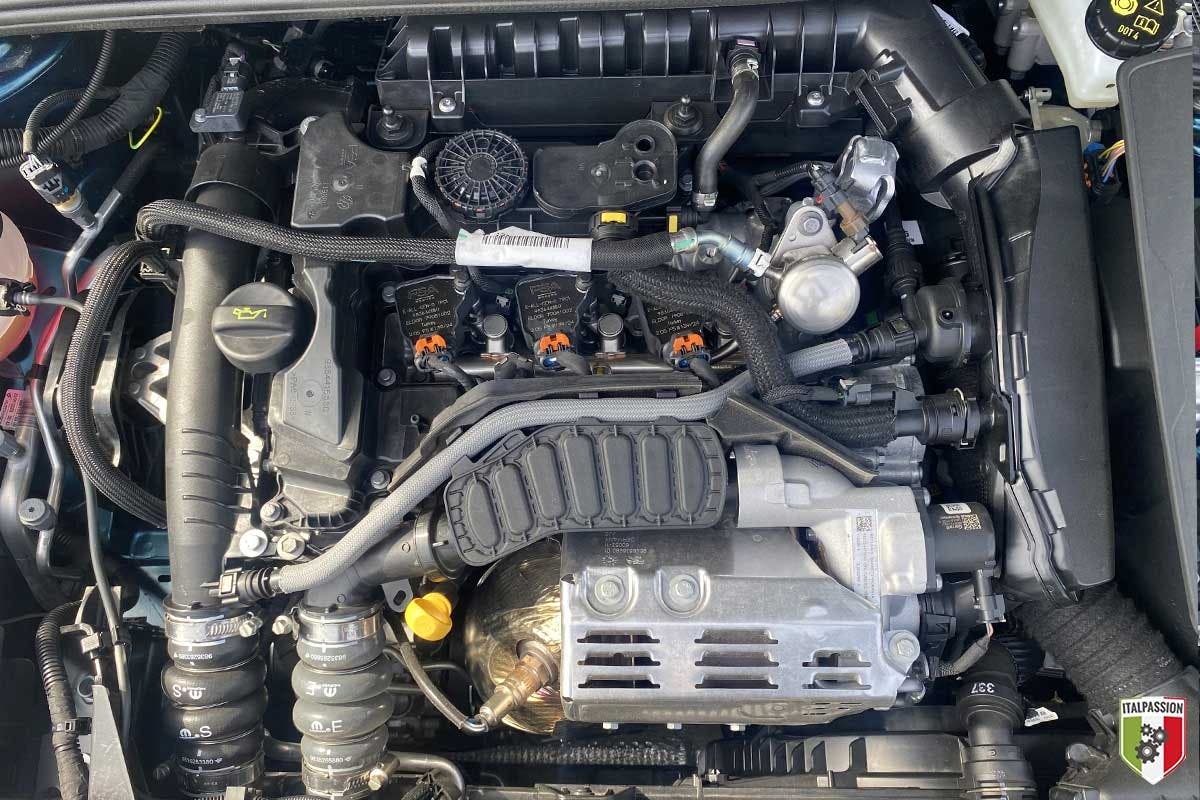

Ecco una panoramica aggiornata e precisa sui motori 1.2 PureTech Gen 3 (a catena) dal 2025 ad oggi, mettendo a fuoco soltanto elementi attuali:
⚙️ Aggiornamento tecnico e rinominazione
Dal 2023, Stellantis ha introdotto la terza generazione del 1.2 PureTech (detto anche EB2 Gen 3 o T‑Gen 3), caratterizzata da distribuzione a catena in sostituzione della controversa cinghia a bagno d’olio
A partire da settembre 2024, per differenziarla ulteriormente, la sigla “PureTech” viene rimossa nei cataloghi, sostituita da “1.2 Hybrid Turbo” (in Alfa, Citroën, ecc.)
italpassion.fr
🔍 Problemi attuali (2025)
Nonostante i miglioramenti, persistono difetti riscontrati su unità prodotte prima del 17 febbraio 2024 — in particolare:
Posizionamento errato delle viti del pignone albero a camme, un dettaglio strutturale isolato ma problematico
Sintomi principali: spia motore accesa, perdita di potenza, rumori anomali e, nei casi più gravi, slittamento della catena
I codici diagnostici associati: P0012, P0015, P0016, P0017
Stellantis ha già risolto il problema in fabbrica:
Il 31 gennaio 2024 è stato aggiornato il fasatore dell’albero.
Il 18 febbraio 2024 sono state modificate le viti del pignone
Di conseguenza, tutti i motori prodotti dopo il 17 febbraio 2024 non dovrebbero presentare queste criticità
✅ Cosa significa per te nel 2025
Modelli immatricolati dal 2025 in poi montano motori dotati di catena con componentistica aggiornata e non riportano nuovi problemi legati alla catena o all’albero a camme.
Se noti spia motore, cali di potenza o rumori insoliti:
Controlla se il veicolo è stato prodotto prima o dopo il 17 feb 2024.
Se prima, il difetto era noto e coperto da garanzia 2 anni o estensioni “We Care”/“Allure Care”.
La riparazione prevede la sostituzione del pignone e delle viti.
🛠️ Consigli pratici (2025)
Se stai considerando una C3, Junior, 600, Avenger ecc. immatricolata dal 2025, puoi stare tranquillo: monta un motore a catena aggiornato e affidabile.
Se possiedi o valuti un'unità prodotta all'inizio del 2024 o prima:
Verifica la data produzione (targa o telaio).
In caso di sintomi sospetti, prenota un controllo in officina autorizzata.
La sostituzione è garantita senza costi fino a 6 anni con piani ufficiali.
🔚 In sintesi
Nessun nuovo difetto emerso dal 2025 sui motori con catena.
Le problematiche note riguardano esclusivamente lotti prima del 17 feb 2024, già sistemati in produzione.
Chi guida o acquista oggi una vettura del gruppo Stellantis con motore 1.2 Gen 3 (chain) è al riparo da questi problemi.
