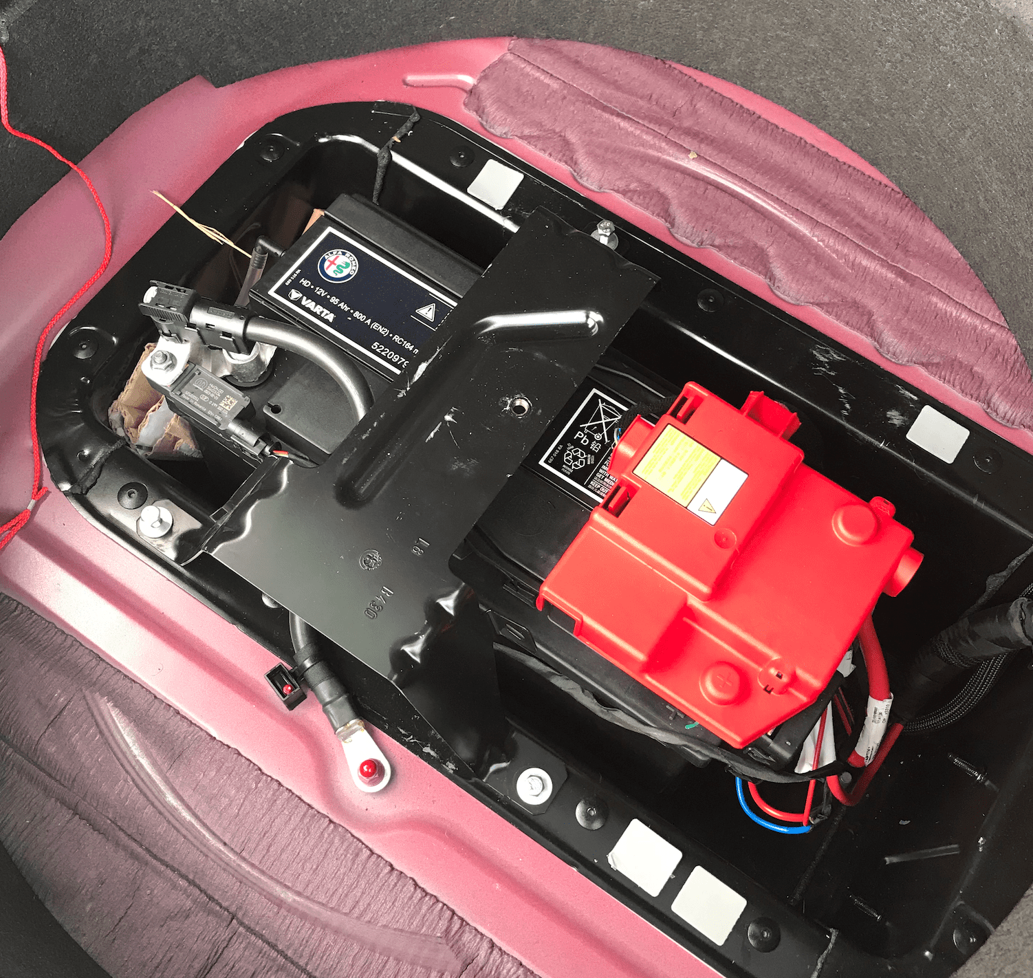

Correggo

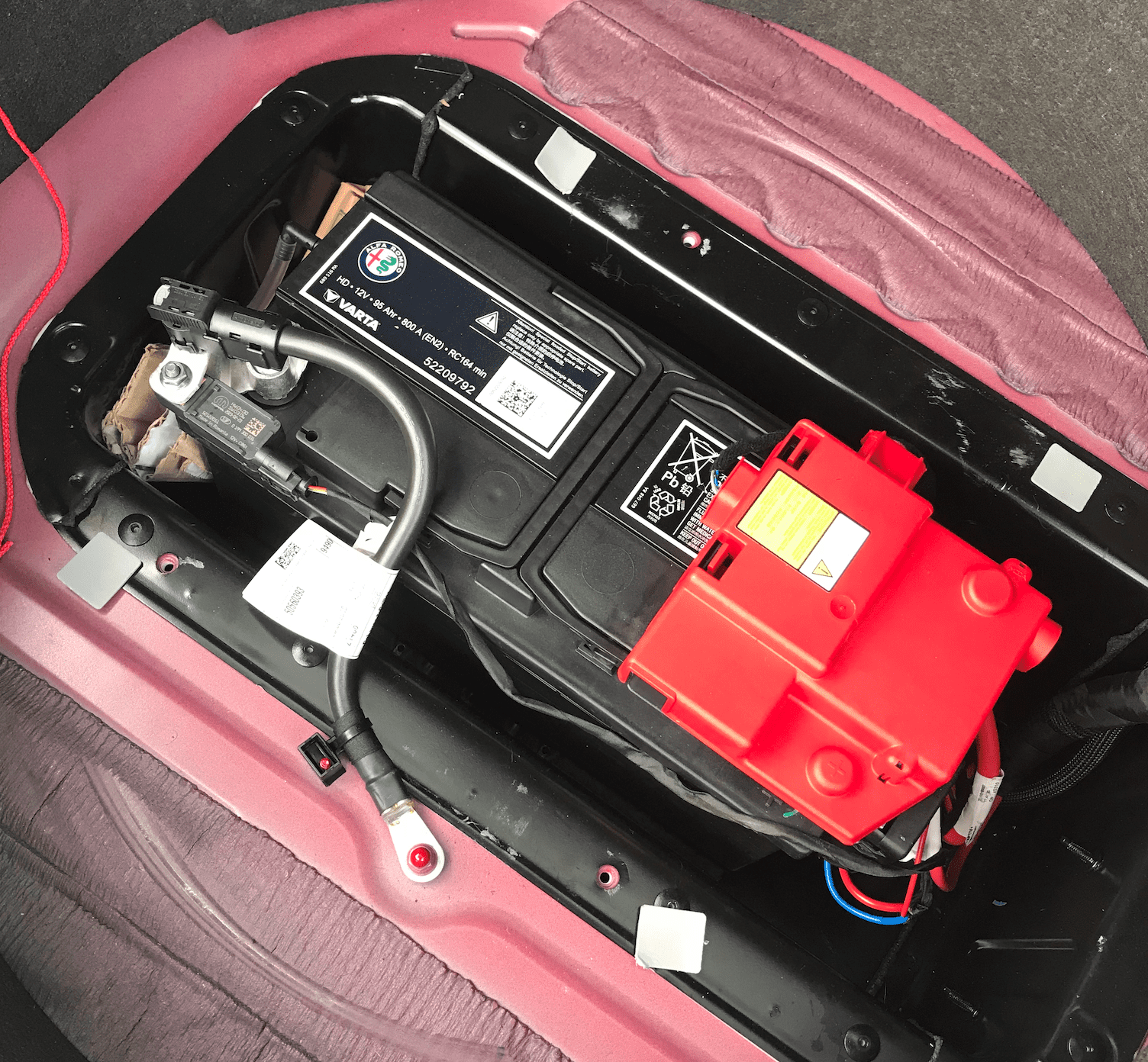

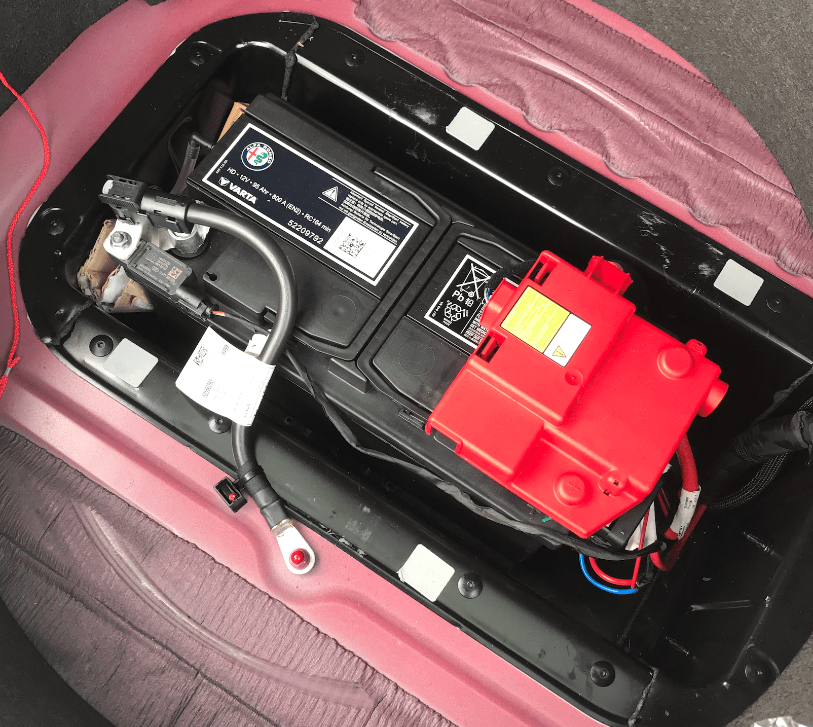

la mia MY23 fornita con kit di riparazione HA i buchi sul pianale coperti da 4 adesivi quadrati bianchi
sotto fotografia con 3 adesivi rimossi per fissare la staffa

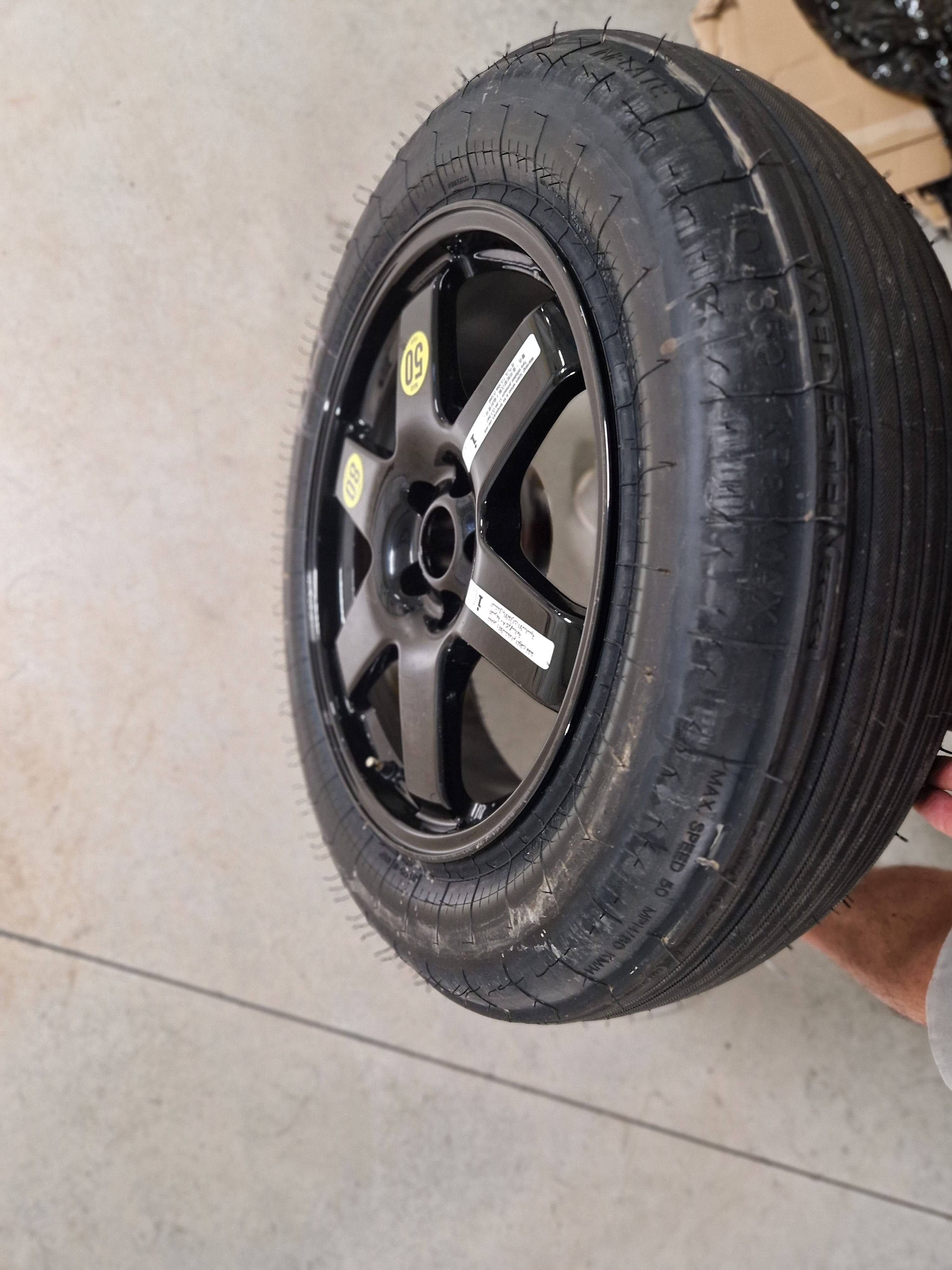

sotto staffa fissata

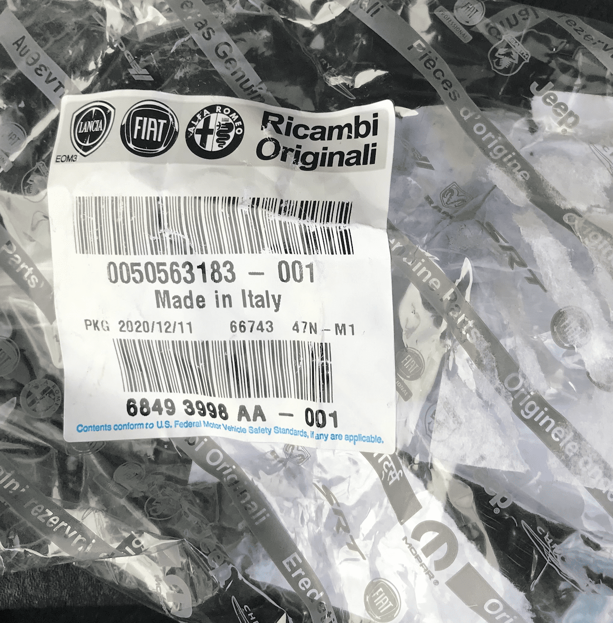

il bullone originale 0050563183 - 001 non è abbastanza lungo e abbiamo dovuto sostuirlo

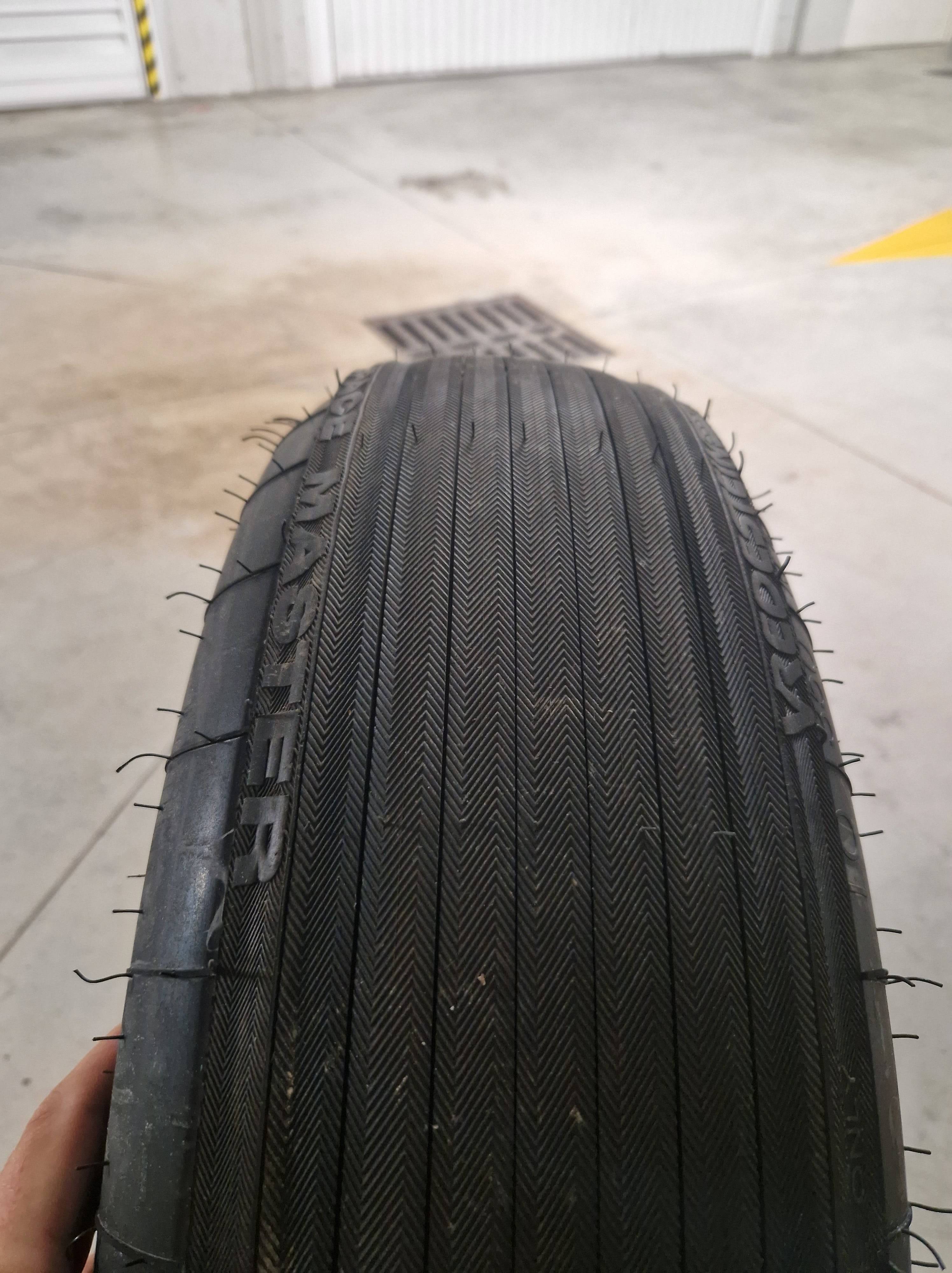

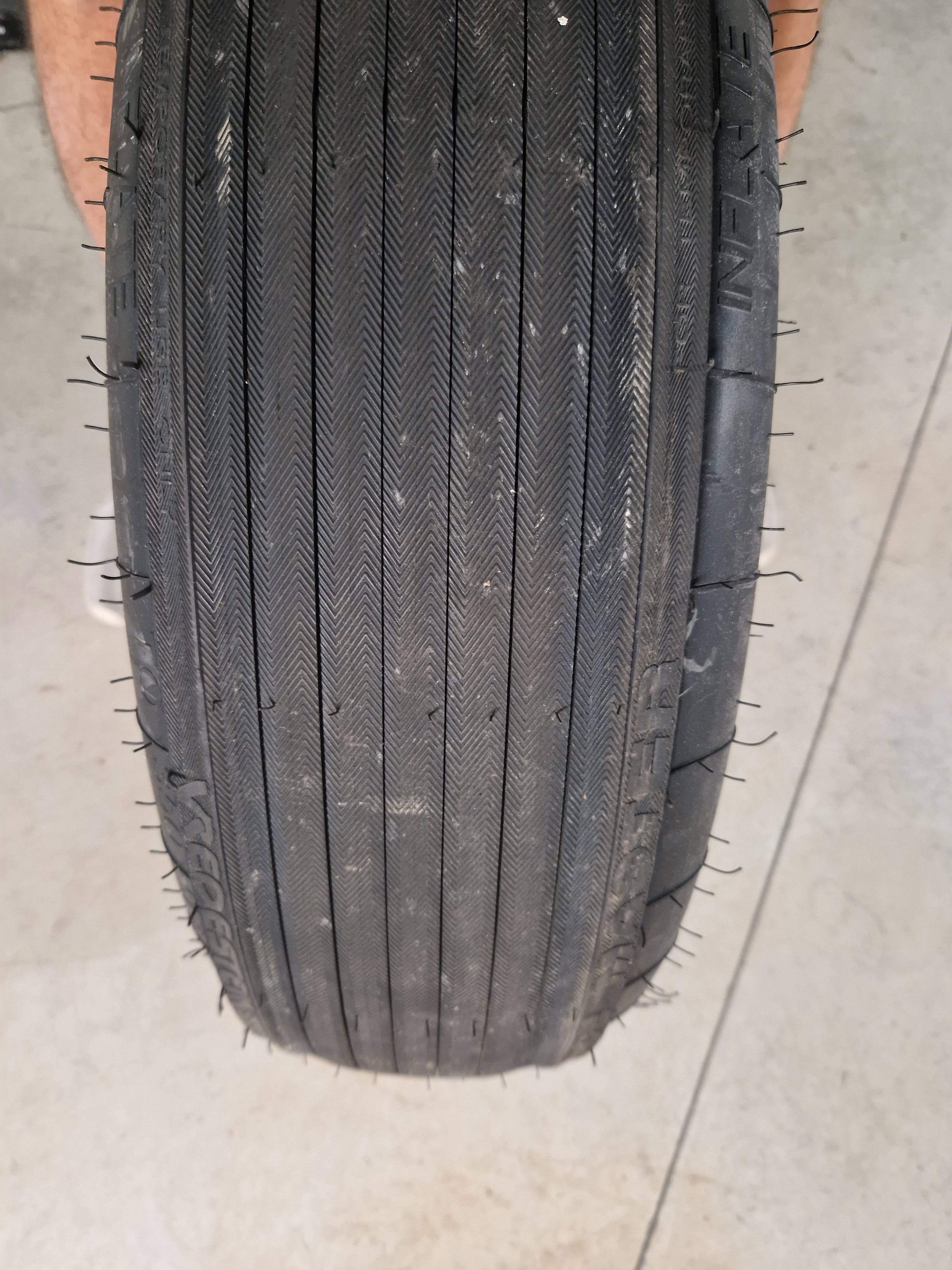

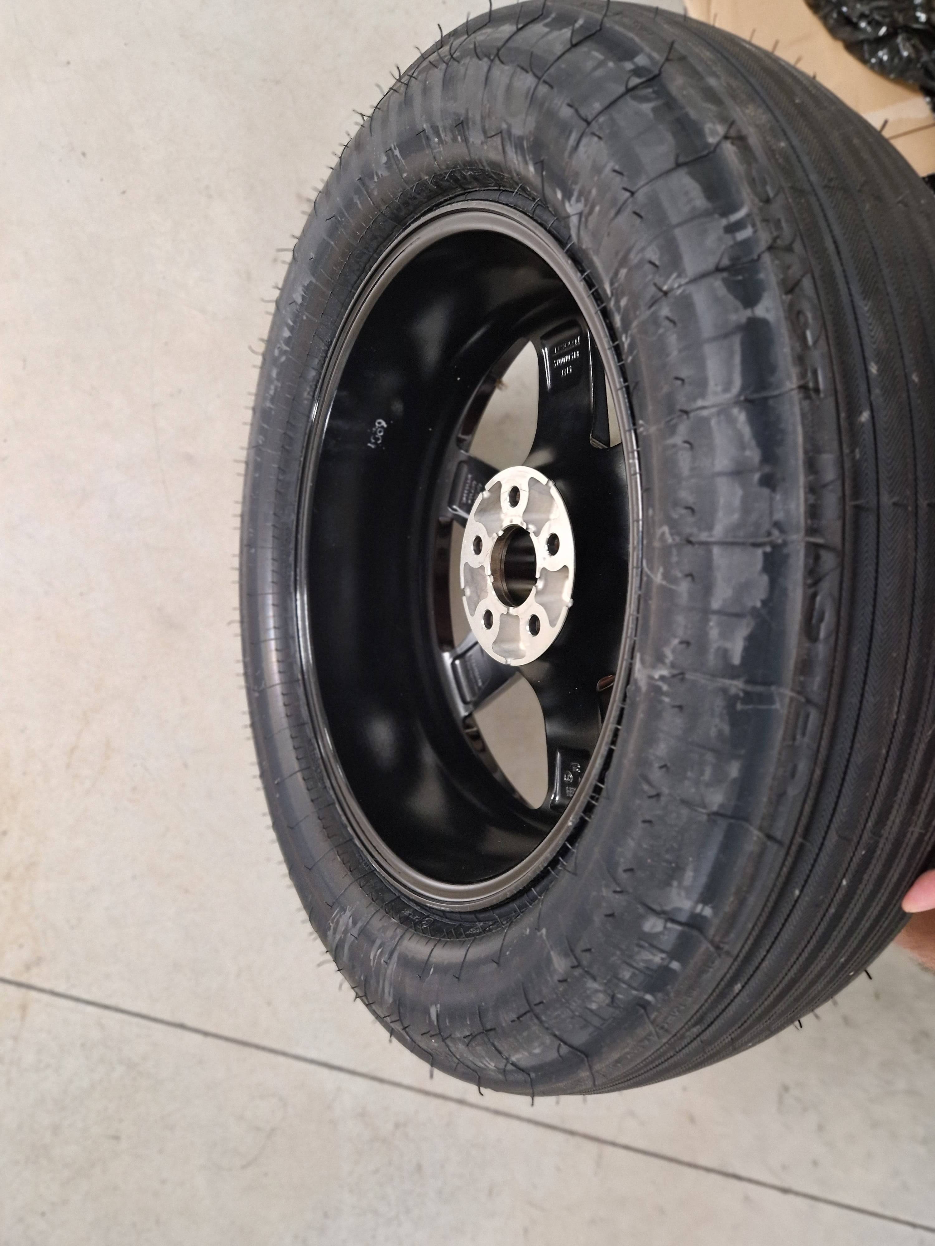

Grazie. Per qualcuno che ha visto il gommino gonfio: facendo una prova di gonfiaggio il battistrada (zona con le fasce) resta DECENTRATO.. come se la fascia laterale della gomma fosse più bombata verso il lato cerchio nero e meno dal lato buco.. non so se si vede dalle foto.
Gonfiato a 3.5 bar come indicato..

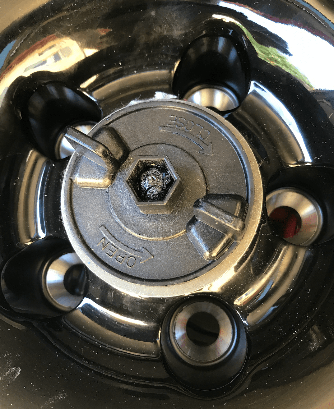

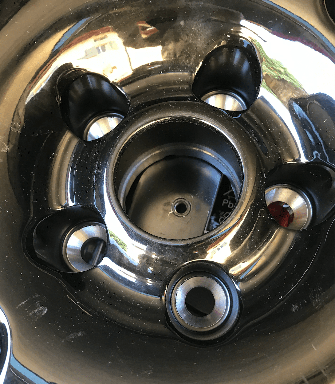

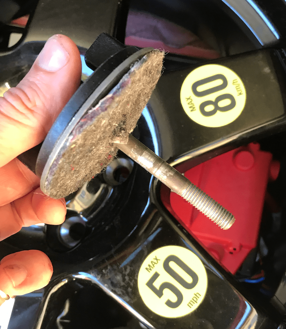

il bullone fornito per fissare il ruotino alla staffa non arriva alla staffa...
l'ho sostituito con uno più lungo. il mio carrozziere che è un precisino ha aggiunto anche del feltro alla rondella in metallo per evitare di rovinare il cerchio
adesso è tutto a posto
