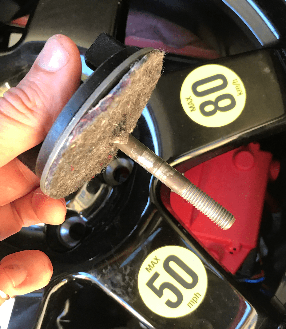

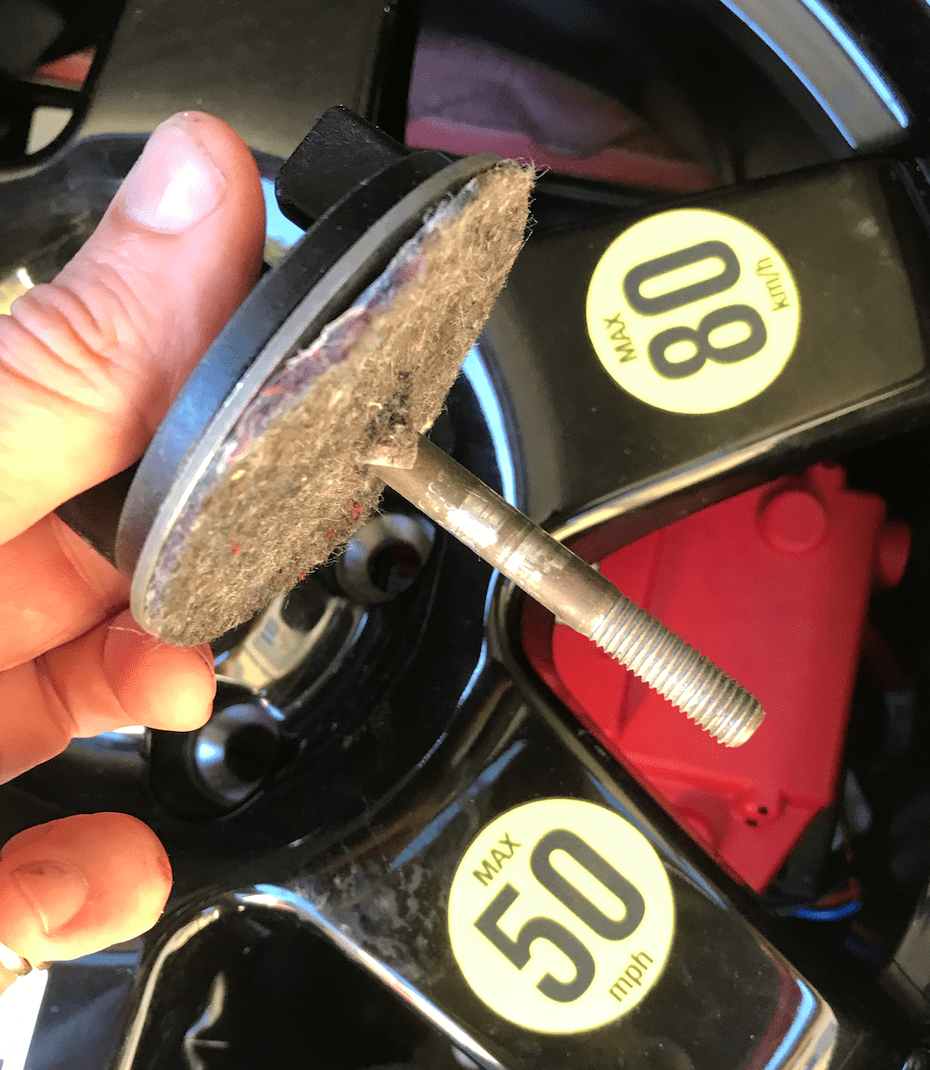

il bullone fornito per fissare il ruotino alla staffa non arriva alla staffa...
Visualizza allegato 255501
l'ho sostituito con uno più lungo. il mio carrozziere che è un precisino ha aggiunto anche del feltro alla rondella in metallo per evitare di rovinare il cerchio

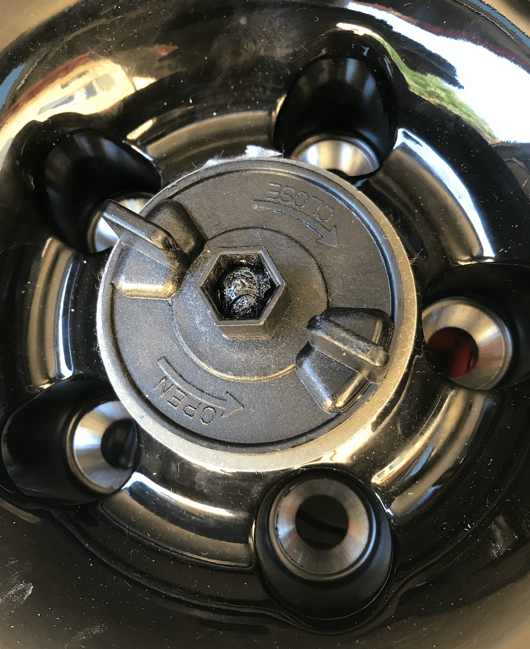

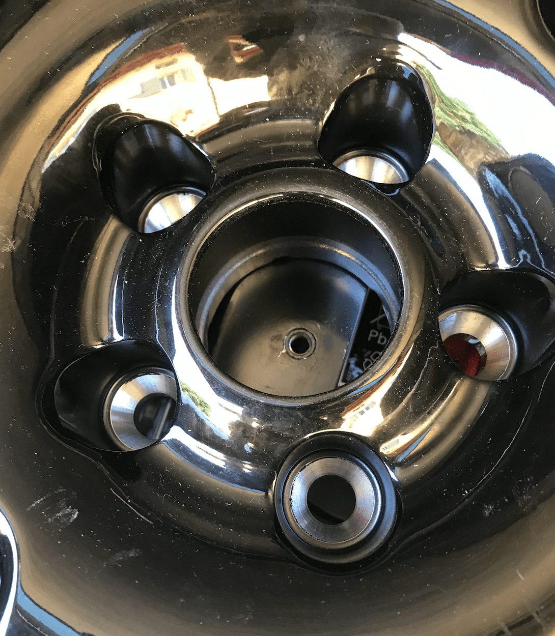

Visualizza allegato 255499
adesso è tutto a posto

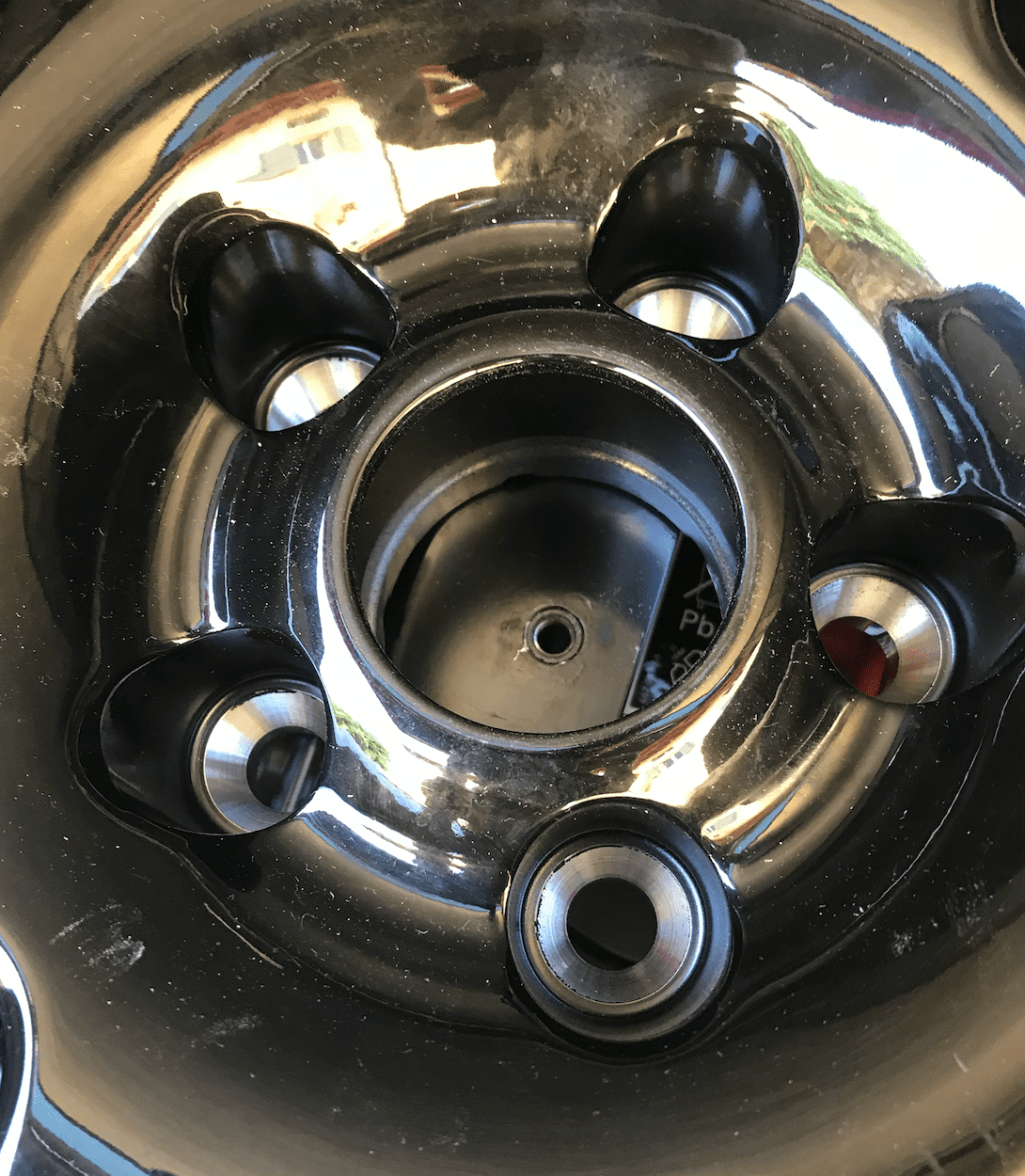

Visualizza allegato 255498

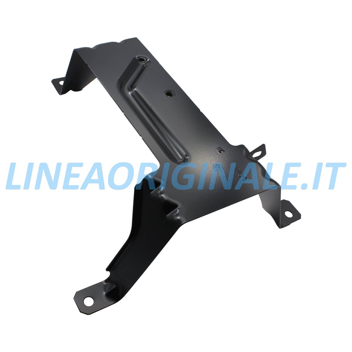

Il ruotino originale della stelvio è in alluminio, mutuato con maserati, ed è riposto sgonfio sopra la batteria con un'apposita staffa metallica, si tratta di un cerchio 18 con canale ridotto, serve tutto il kit di chiavi ed il crick specifico per la sostituzione ed un buon compressore a 12v per gonfiare la ruota di scorta.

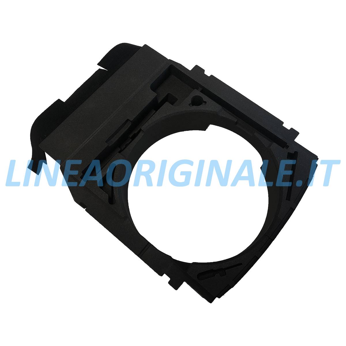

Io l'ho montato sacrificando il vecchio preformato di polistirolo di cui ho conservato solo alcuni pezzi per proteggere le centraline, altrimenti devi investire ulteriori 270 euro per il preformato specifico del sotto bagagliaio in versione con la ruota di scorta e superi facilmente i 1000 euro.
Il crick deve essere la versione a pantografo con apposito perno da infilare nella specifica sede del sottoscocca, la chiave è una 17mm per i bulloni originali, scegli un 1/2 pollice con una leva lunga.
    60.3 KB · Visualizzazioni: 159
    70.7 KB · Visualizzazioni: 161

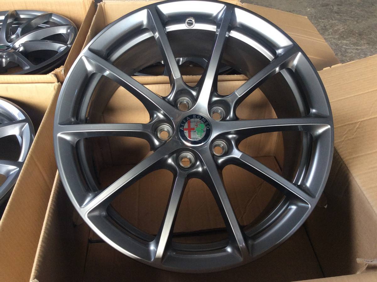

la misura minima di un cerchio per stelvio è una 17" canale 7.5 (191mm) con offset 29 che monta una 225/65R17, le pinze brembo inpongono un cerchio in lega con ampio spazio per le pinze freni. Se non avete le sospensioni attive il 17" entra anche semplicemente sgonfio e non collassato smontando le porzioni laterali del pianale bagagliaio. Poi la noia è che per tirarla fuori devi smontare sempre le porzioni laterali.
Comunque sempre meglio smontare due pezzi in più piuttosto che chiamare un carro attrezzi.
Bisognerebbe fare delle prove con i 17 di giulietta che probabilmente si posizionerebbero ancora meglio nel sottobagagliaio avendo offset 40, poi nel montaggio di emergenza bisognerebbe aggiungere un distanziatore e dei bulloni più lunghi al momento del montaggio. Ancora meglio se si trovasse un offset 50.
    132.8 KB · Visualizzazioni: 116
    89.5 KB · Visualizzazioni: 115

ci sarebbe anche un'altra possibilità: un ruotino da 18" con 155/85 e pcd 5x110 con ean 8056600159961. Dovrebbe avere un diametro di circa 705 mm, l'unico problema resta l'offset, che è fondamentale per poter posizionare il ruotino sopra la batteria ( offset alto) e contemporaneamente renderlo compatibile con le pinze brembo (offset basso), magari aggiungendo un distanziatore..
