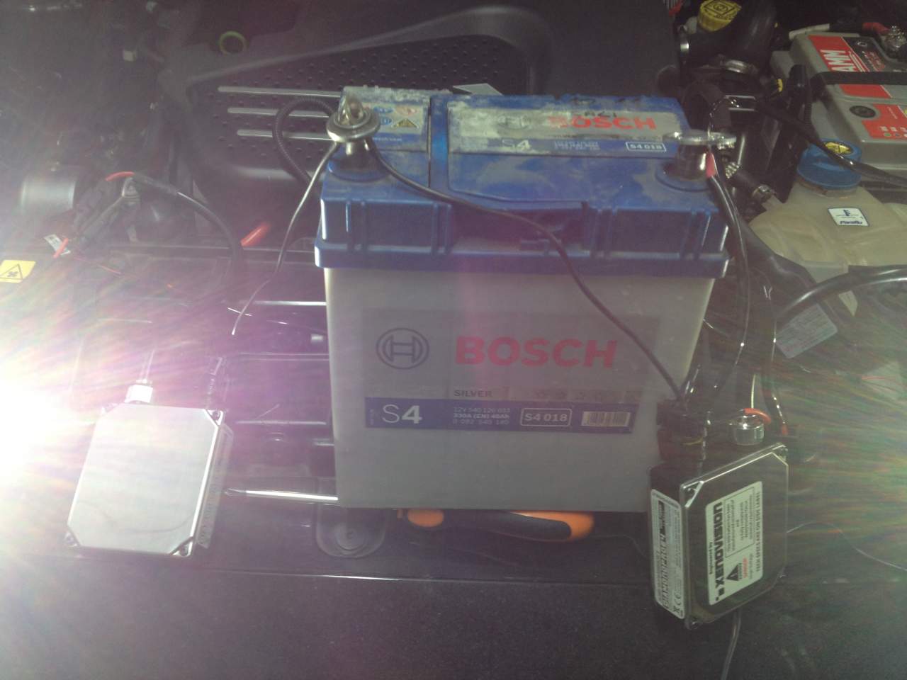

Ebbene sì, dopo 2 intensi giorni di prove decisive sono finalmente riuscito ad isolare LA REALE CAUSA che ci ha fatto impazzire fino ad oggi.
L'Intensità massima iniziale addirittura credo che possa essere trascurata!
Il problema reale è che se i kit valessero veramente quello che costano o se fossero veramente così pregiati come li spacciano i venditori italiani, non avremmo dovuto impazzire così.
Intensità iniziale, Intensità normale, 25k V, ballast nel paraurti, nei parafanghi, nel baule, dentro al silenziatore.......... dimenticate tutto.

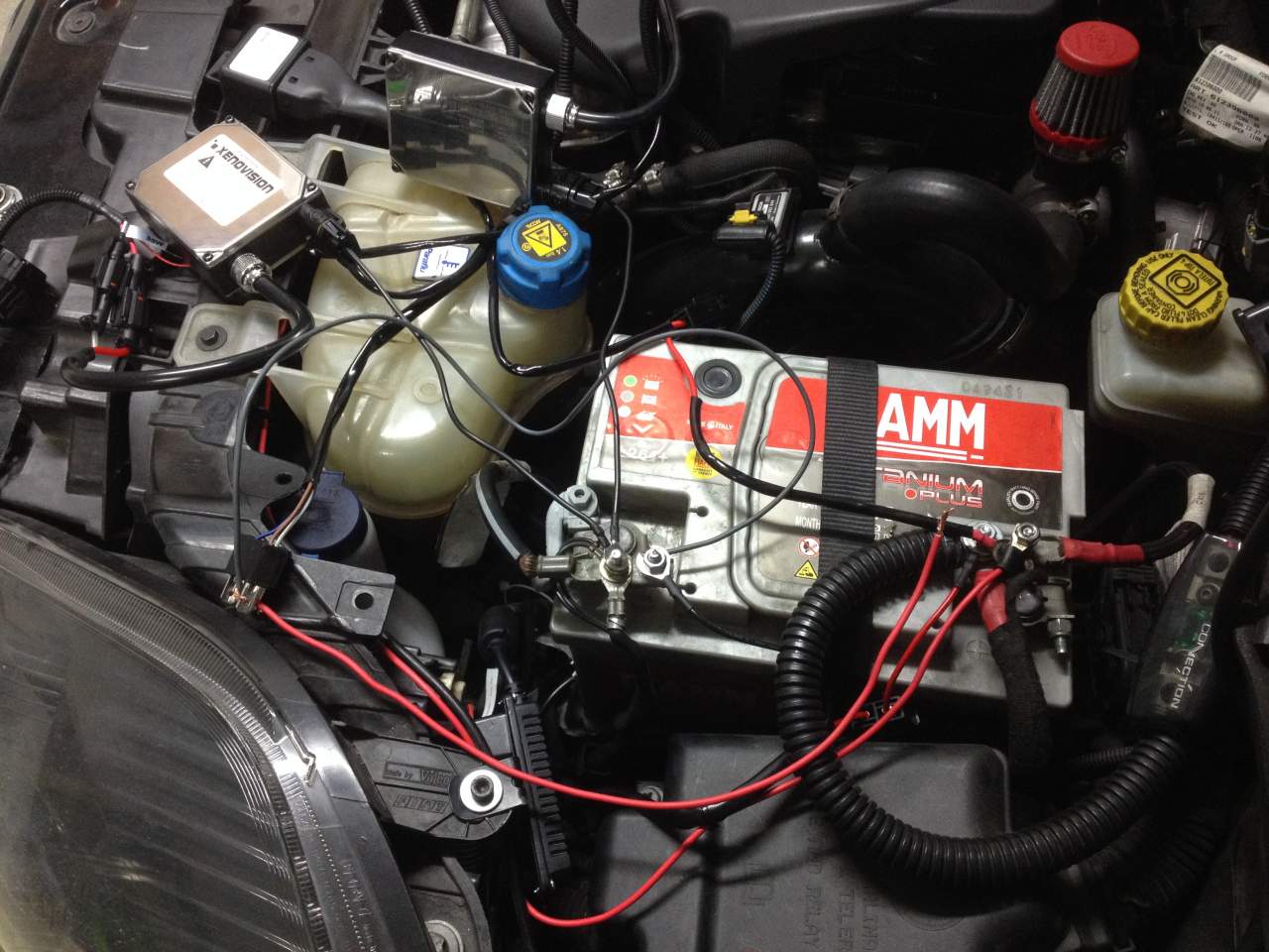

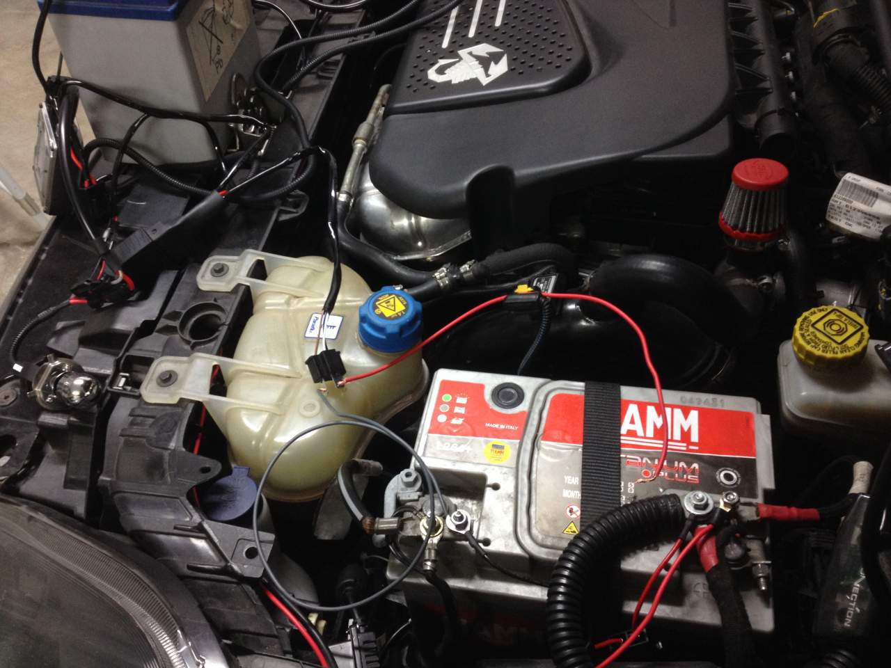

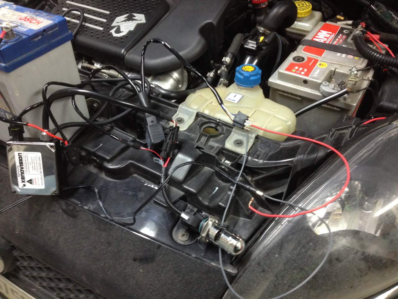

Come avevo scritto qualche giorno fa, ero molto sospettoso di eventuali correnti parassite, e guardate un po' cos'ho combinato oggi pomeriggio, procedento per vari step:
1) Eliminazione ipotesi interferenze o cali di tensione nel circuito originale dei fari:
Collegamento cablaggio a relè per alimentazione ballast sui poli della batteria dell'auto.
Comando accensione fari con collegamento del relè alla batteria dell'auto.
Switch presente, quindi scartata l'ipotesi di disturbi o sbalzi di tensione nel circuito originale dei fari.
2) Eliminazione ipotesi nubi elettromagnetiche:
Batteria carica da auto separata dall'impianto della mia auto, appoggiata vicino al vano motore.
Collegamento cablaggio a relè per alimentazione ballast sui poli della batteria separata.
Comando accensione fari con collegamento del relè ad una alimentazione esterna.
Niente switch, quindi scartata l'ipotesi di nubi elettromagnetiche che investivano l'impianto dell'auto.
3) Ed infine........... udite udite: Eliminazione ipotesi eccessivo assorbimento iniziale (Imax):
Collegamento cablaggio a relè per alimentazione ballast sui poli della batteria SEPARATA.
Comando accensione fari con collegamento del relè SUI POLI DELLA BATTERIA DELL'AUTO.
SWITCH PRESENTE!!!! Quindi anche l'ipotesi dell'assorbimento iniziale troppo elevato credo proprio di poterla escludere al 100%!
L'unico collegamento che c'era nel terzo step tra il kit xenon e l'impianto della mia auto era il relè collegato alla batteria!
