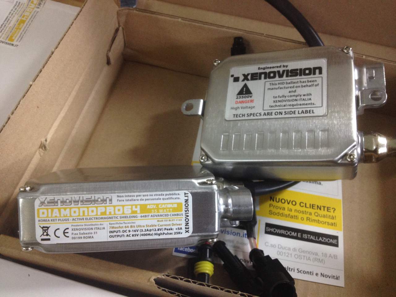

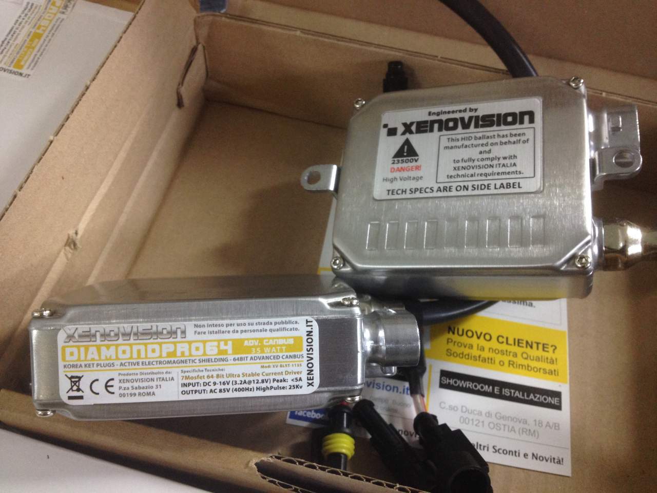

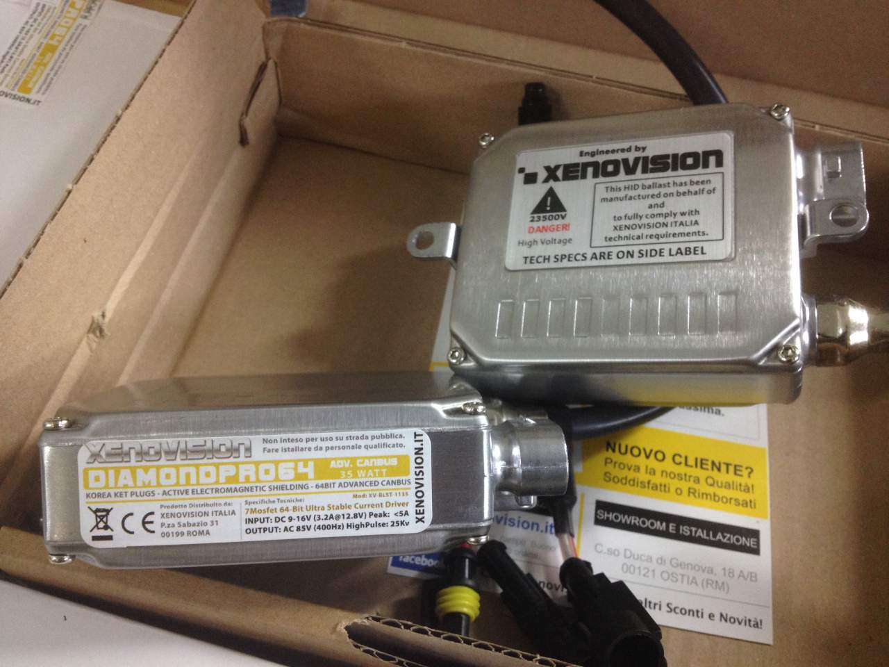

Ehm comunque ragazzi..... Devo dirvi una cosa.... Stasera ho testato queste.... Le ultime che mi mancavano, non le avevo mai provate prima.... Ballast Xenovision 35w Diamond Pro Korea 64 bit..... Anche se sinceramente sembravano molto simili ad altre con altre etichette che ho già provato.... Però queste non hanno il filtro.....
Visualizza allegato 105415
e com'è andata? anche questo ti da problemi?
le "1135" le mie insomma... :D:D
Monto queste io, ma senza il cablaggio relé...
Altra domanda... Quelle sotto test... Le hai collegate a massa oppure no??

Insomma non riesco proprio a fregarvi!!! Ahahahah volevo farvi credere che queste ballast super mega extra powa andavano bene ma mi avete anticipato!! Ahahah
Chissà se se le prendono indietro! Domani altra mailllll.....
Ziopalm.... Se andrea e poli mi daranno le conferme che attendo con ansia sarà già per me una grande soddisfazione essere riuscito ad aiutare molti di voi cugini alfisti....
Andrea, nessuna massa aggiuntiva sull'involucro delle ballast... Montaggio elementare:
- 2 cablaggi con relè
- 2 ballast
- 2 lampadine
Ogni cablaggio và posizionato vicino alla ballast, quindi per portare il positivo dell'alimentazione dalla batteria basta passare un bel cavo grosso (io l'ho messo da 2 mm quadrati) nascosto lungo il muso fino all'altra ballast...
Taglierete l'occhiello sul cavo della ballast e ci collegherete con un morsetto il cavo che viene dalla batteria...
Montaggio a regola d'arte in 30 minuti, con calma e tutto nascosto.
Se dovessi rifarlo ora che so dove e come posizionare i componenti ci metterei la metà...
