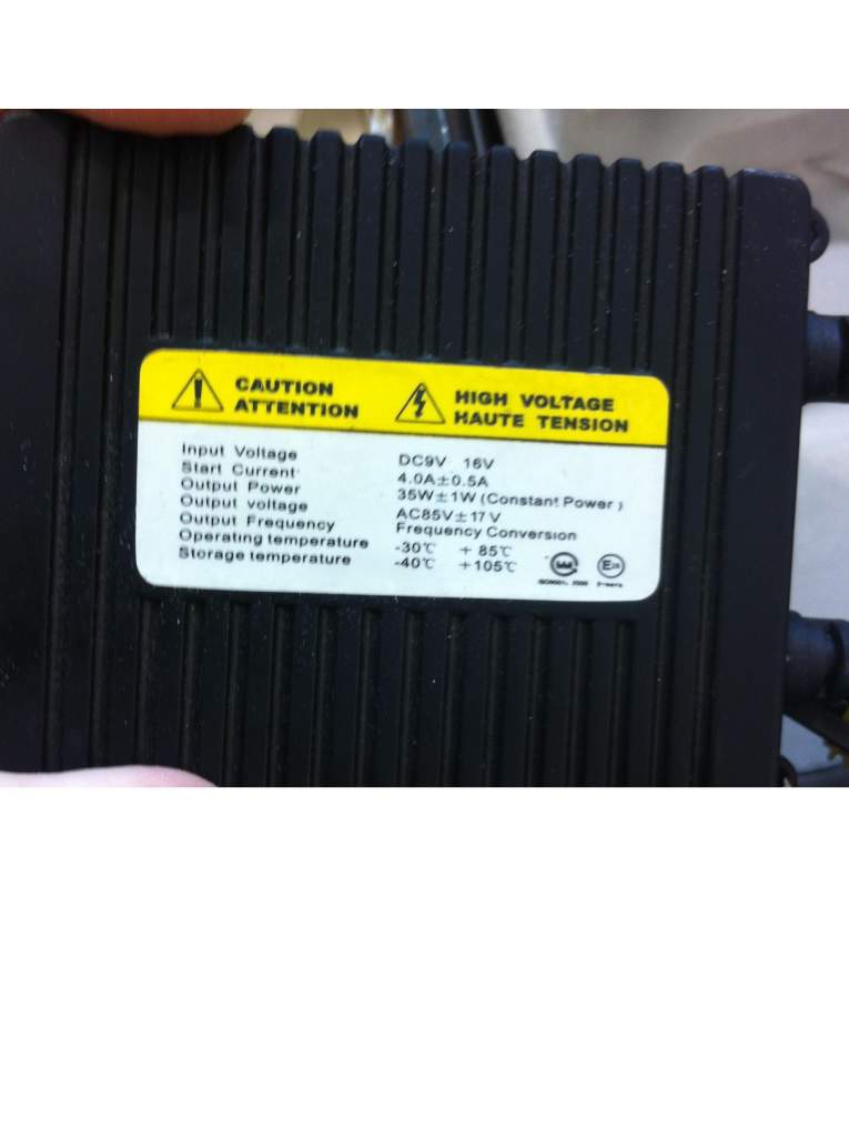

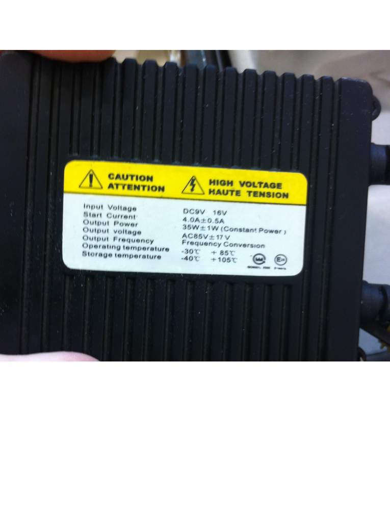

Secondo voi, perché se io alimento le ballast tarocche con una batteria separata e le accendo tramite cablaggio con relè dai comandi dell'auto, si ha il switch??
Non potete dirmi che un misero relè può creare sbalzi di tensione....
Altrimenti attivando qualsiasi utilizzatore dell'auto (che hanno assorbimenti ben superiori di un semplice relè!) avremmo il switch...
Luplo ricordati di rispondermi a questo ;)
A me il switch non l'ha più fatto e non è di certo per l'assorbimento iniziale.... :D (vedi sopra)
Sì sì andrea io l'avevo acquistato da lui ed è arrivato quello giusto!
Però quello inglese costava di meno, comunque ho liberato la casella dei pm continuiamo lì che ho aggiornamenti....
E nessun switch fino ad oggi... ;)
re: Alfa Giulietta - xenon aftermarket [info post #3499 pag 350 #3618 pag.362]
Eccola qui.... È da un mese che ormai le ho montate e non c'è nessun switch.... Il filtro emi è sotto e non si vede dalla foto, quelle inglesi non sono emi...
Ma non lasciatevi ingannare dalla Imax di 4A perché primo non si sa se è vero e secondo anche altre ballast che avevo provato avevano la Imax a 4A ma creavano il switch... Anche per questo avevo escluso l'ipotesi dell'Imax troppo alta, avendo poi la conferma dai miei test eseguiti qualche pagina fa......
