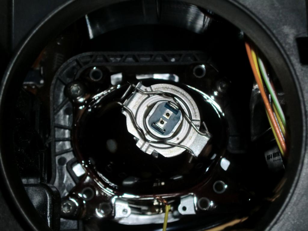

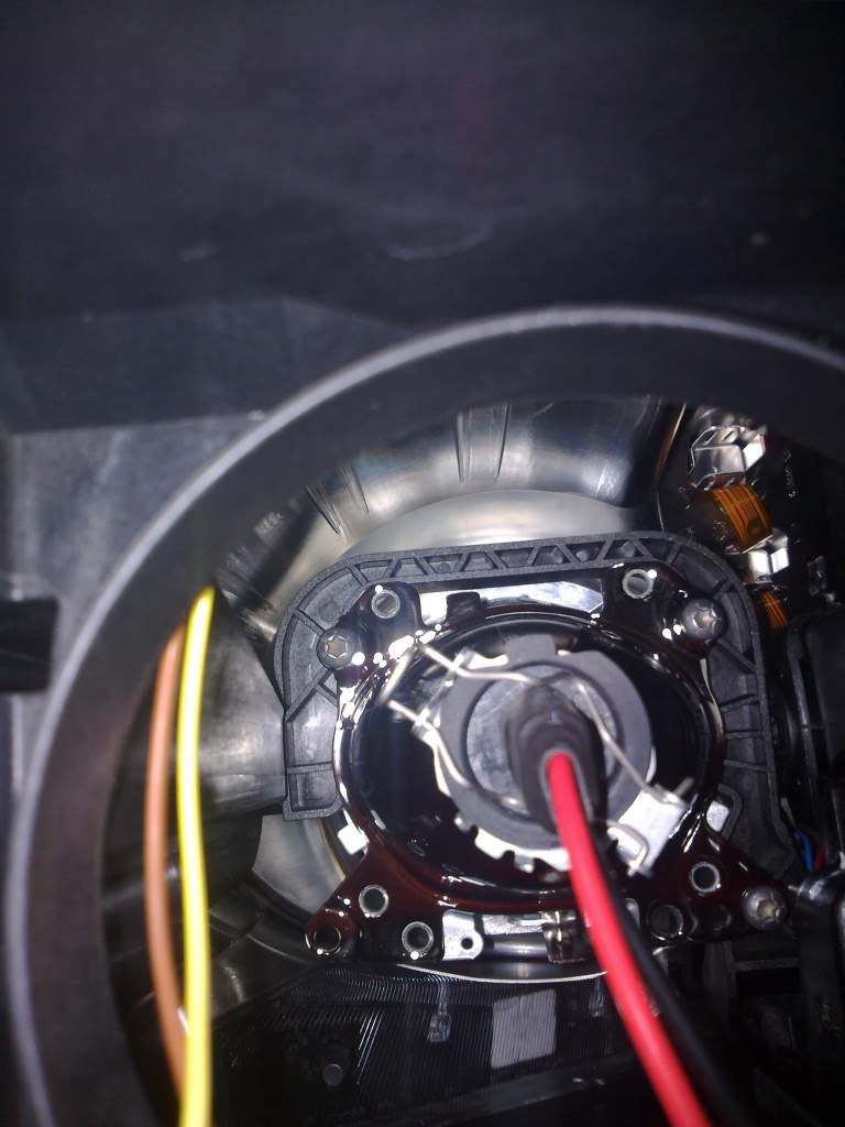

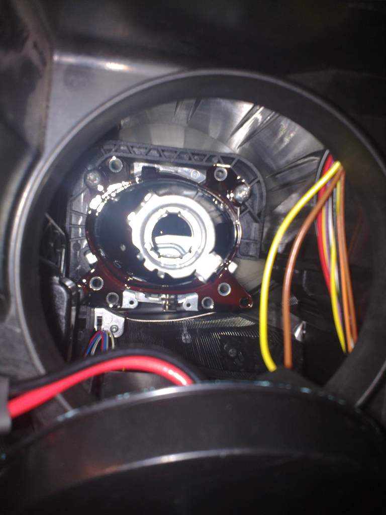

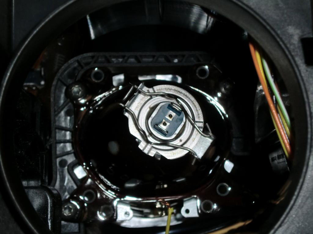

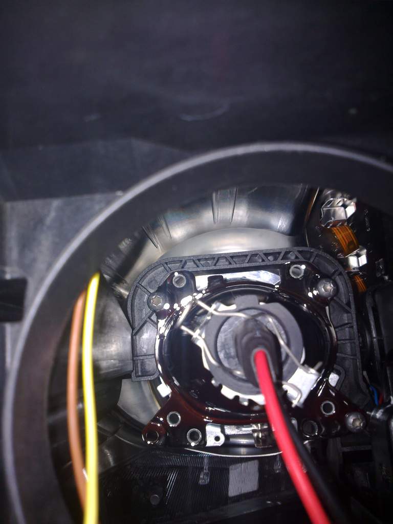

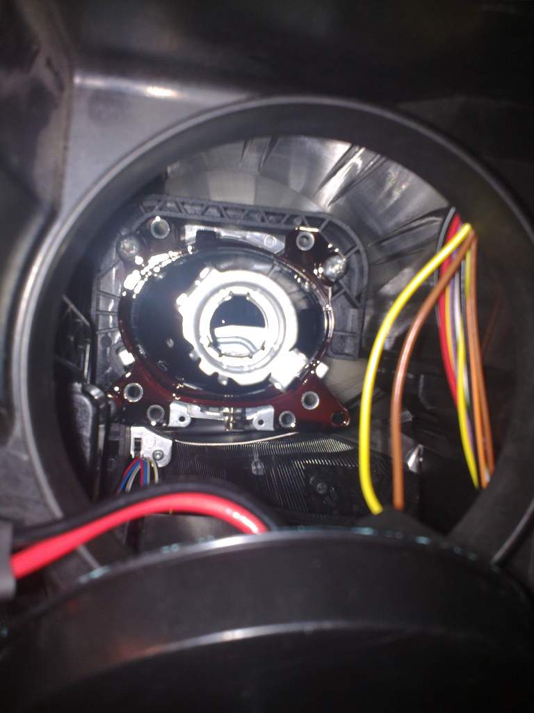

25102013822.jpgCIMG1797.jpg26102013851.jpgnell'ultima foto la lampada è messa con il filamento verso il basso, quindi è fuori sede ma cosi facendo non ho coni d'ombra... sono sempre pronto a metterla in sede se scopriamo che va bene lo stesso.. non l'ho messa subito correttamente perchè ho letto che le lampade xenon vanno messe con il filamento o tutto sopra o sotto!!

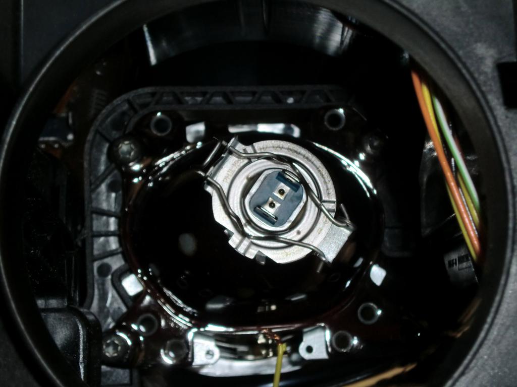

Visualizza allegato 105876Visualizza allegato 105877Visualizza allegato 105878nell'ultima foto la lampada è messa con il filamento verso il basso, quindi è fuori sede ma cosi facendo non ho coni d'ombra... sono sempre pronto a metterla in sede se scopriamo che va bene lo stesso.. non l'ho messa subito correttamente perchè ho letto che le lampade xenon vanno messe con il filamento o tutto sopra o sotto!!
rispetta la centratura normale sul portalampada senza metterle a caz.. di cane... non vorrei ricordarmi male ma tra faro dx e sx il posizionamento della lampada nelle 3 asole è diverso... dovrei riverificare...
tieni presente che il lenticolare tuo e studiato per la proiezione alogena e non xenon... infatti gli xenon veri si riconoscono bene per come viene emessa la luce...
le lampade non sono tutte uguali in lunghezza, sia per le classiche che per le h7c... ma in rari casi trovi la misura del bulbo...
re: Alfa Giulietta - xenon aftermarket [info post #3499 pag 350 #3618 pag.362]
scusa maaaa... mettendola fuori sede non va in battuta a misura corretta.. quindi il bulbo centrale non è nella misura corretta e dovrebbe essere fuori fuoco.... quindi peggio che peggio...
no?
beh ma teoricamente da basetta metallica a centro bulbo dovrebbe essere sempre quella la misura....
mmm... affidandomi al mio tatto non mi pare ci siano differenze di angolazioni.. a meno che non si parli di qualche grado che quindi a mano rovescia ed incastrata tra batteria e faro ieri non ho colto...
Ha da quanto ho messo gli xenon che la sinista è messa in quel modo.. ora quasi quasi la vado a mettere corretta!! vediamo che cambia!! forse appunto perche non è fatto per gli xenon per non avere ombre bisogna metterla fuori sede!! do guardato la gt di un mio amico e i filamenti sono entrambi verso il bassi!!
