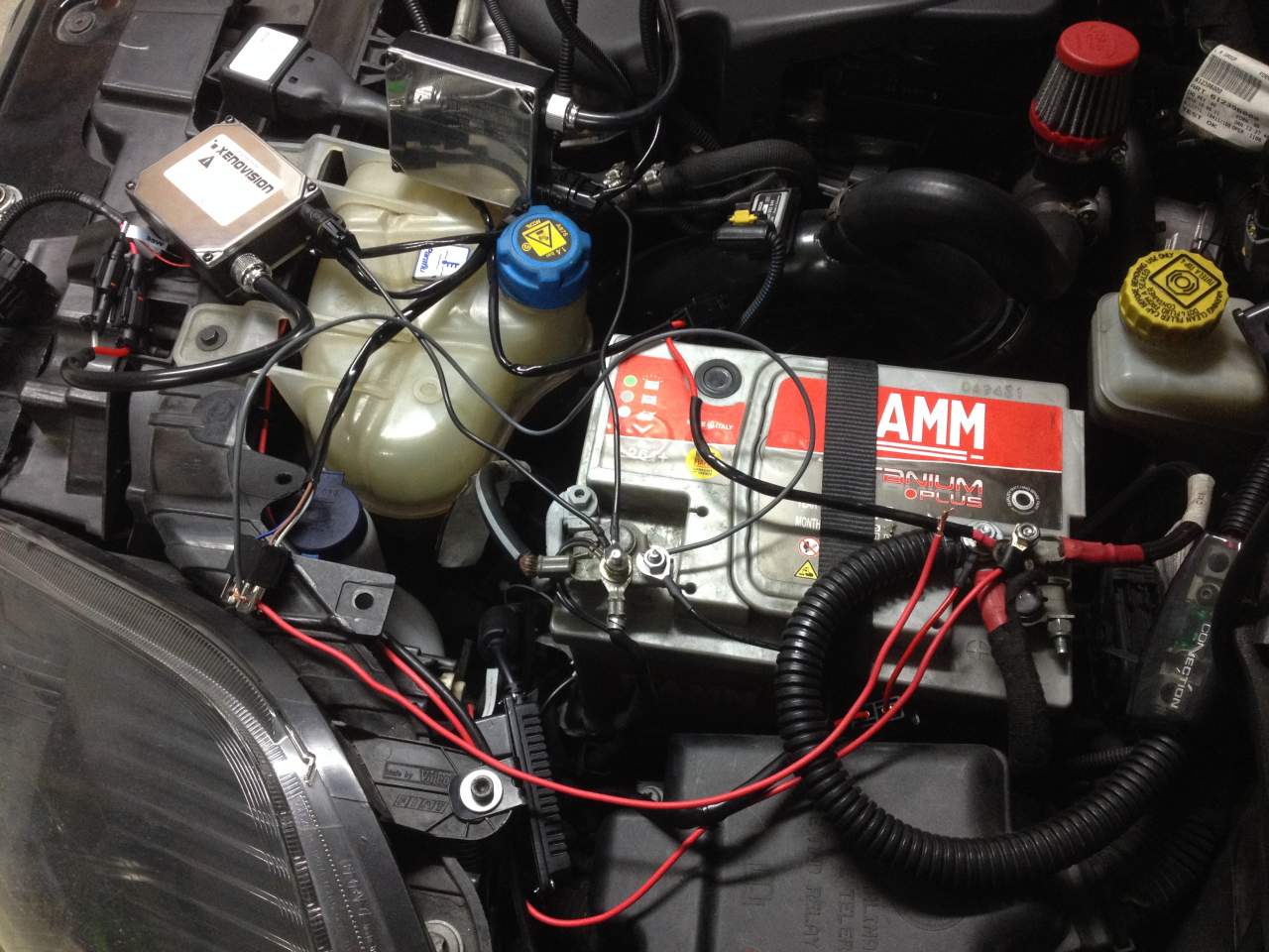

Ebbene sì, dopo 2 intensi giorni di prove decisive sono finalmente riuscito ad isolare LA REALE CAUSA che ci ha fatto impazzire fino ad oggi.
L'Intensità massima iniziale addirittura credo che possa essere trascurata!
Il problema reale è che se i kit valessero veramente quello che costano o se fossero veramente così pregiati come li spacciano i venditori italiani, non avremmo dovuto impazzire così.
Intensità iniziale, Intensità normale, 25k V, ballast nel paraurti, nei parafanghi, nel baule, dentro al silenziatore.......... dimenticate tutto.
Come avevo scritto qualche giorno fa, ero molto sospettoso di eventuali correnti parassite, e guardate un po' cos'ho combinato oggi pomeriggio, procedento per vari step:
1) Eliminazione ipotesi interferenze o cali di tensione nel circuito originale dei fari:
Collegamento cablaggio a relè per alimentazione ballast sui poli della batteria dell'auto.
Comando accensione fari con collegamento del relè alla batteria dell'auto.
Visualizza allegato 105258
Switch presente, quindi scartata l'ipotesi di disturbi o sbalzi di tensione nel circuito originale dei fari.

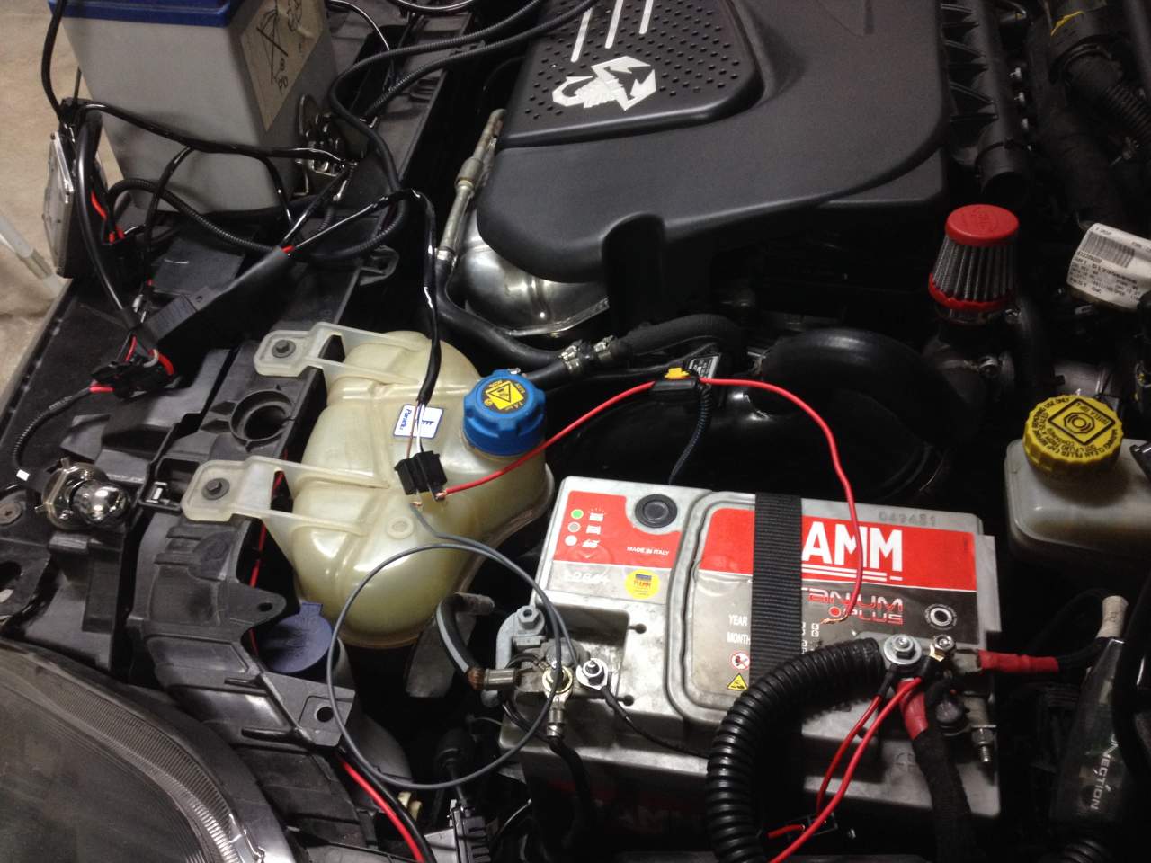

2) Eliminazione ipotesi nubi elettromagnetiche:
Batteria carica da auto separata dall'impianto della mia auto, appoggiata vicino al vano motore.
Collegamento cablaggio a relè per alimentazione ballast sui poli della batteria separata.
Comando accensione fari con collegamento del relè ad una alimentazione esterna.
Visualizza allegato 105256
Visualizza allegato 105257
Niente switch, quindi scartata l'ipotesi di nubi elettromagnetiche che investivano l'impianto dell'auto.

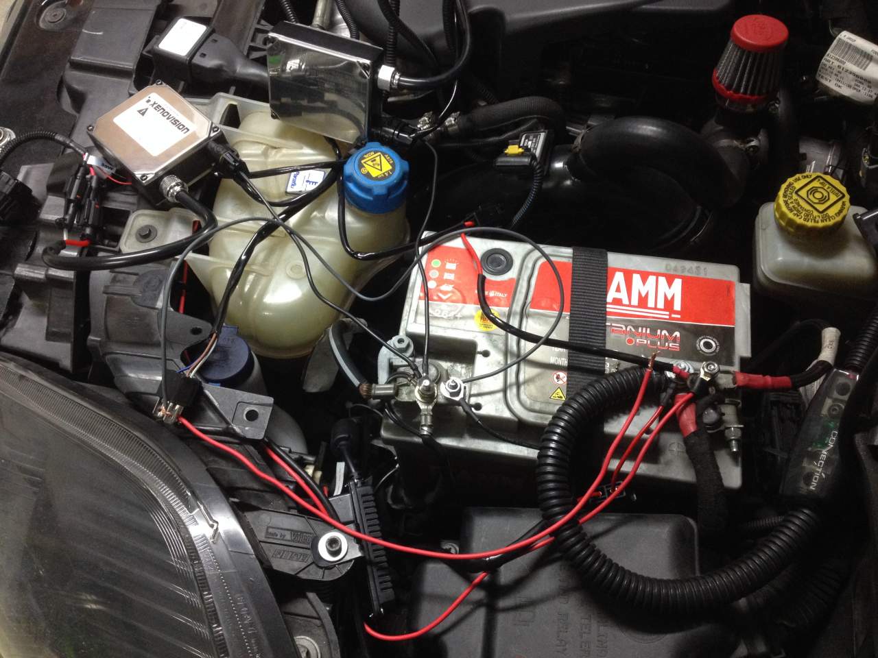

3) Ed infine........... udite udite: Eliminazione ipotesi eccessivo assorbimento iniziale (Imax):
Collegamento cablaggio a relè per alimentazione ballast sui poli della batteria SEPARATA.
Comando accensione fari con collegamento del relè SUI POLI DELLA BATTERIA DELL'AUTO.
Visualizza allegato 105259
SWITCH PRESENTE!!!! Quindi anche l'ipotesi dell'assorbimento iniziale troppo elevato credo proprio di poterla escludere al 100%!
L'unico collegamento che c'era nel terzo step tra il kit xenon e l'impianto della mia auto era il relè collegato alla batteria!
Un relè ha un assorbimento minimo, e la batteria dell'auto deve far girare il motore tramite il motorino di avviamento che ha uno spunto iniziale enorme, quindi l'assorbimento di un relè non sarà certo un problema!
Elettromagnetismo, correnti parassite, interferenze, disturbi........ chiamateli come volete.........
Il cerchio si è ristretto a questo, eliminate tutte le altre ipotesi.
Finalmente dopo 3 anni si è riusciti ad isolare la causa.

Il test 1 và beh lo capisci, il solito collegamento di un kit switchante con cablaggio a relè...
Il test 2... Cosa capisci? Tutto a posto? Forse è qui che non hai visto il connettorino dell'alimentazione esterna per l'accensione delle ballast tramite relè...

Aspetta aspetta aspetta frena, se vuoi che ti spiego come ho trovato la soluzione mi devi ascoltare ;)
Comunque saltando direttamente al test 3 dato che non c'è molta pazienza per ascoltarmi ti dico che in quel test le ballast le ho alimentate con la batteria esterna e attivate con il cablaggio a relè che andava a pescare direttamente dalla batteria, non dal devio luci dell'auto... E lo switch c'era... Anche con assorbimento tendente a zero... Rifletti su questa cosa... Ed è lì che ho capito che l'Imax non c'entra nulla...
Nel 2 invece le ho alimentate sempre dalla batteria esterna ed accese con cablaggio a relè attivato da un caricabatteria! In quel test il kit poteva stare benissimo su un banco, era solo appoggiato vicino al vano motore per verificare se c'erano interferenze elettromagnetiche per via aerea, ipotesi poi scartata, switch assente...
Poi và beh come ti ripeto ore e ore ce le ho passate nel cofano della mia e di altre macchine e di prove ne ho fatte a centinaia... Io l'ho spiegato e rispiegato mille volte ma và bene così lasciamo perdere tanto ormai il kit funzionante ce l'avete, se qualcuno vorrà chiarimenti sarò disposto a darglieli più che volentieri purché però mi si ascolti... E ringrazio chi mi ha ascoltato fino adesso ed è disposto a dialogare, al contrario di chi fa finta di non capire boh...
