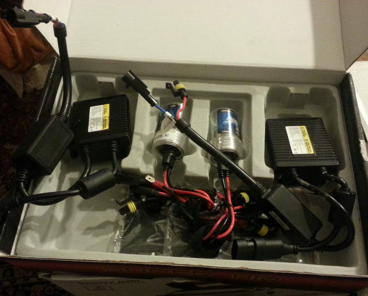

Allora riassumo quanto fatto ieri:
Installato il kit ho provato accensione fari con B&M attivo 3/4 volte e niente switch.....pieno di giubilo vado a casa...dopo un paio d'ore prendo l'auto (condizioni di pioggia e quindi alto grado di umidità...) accendo la macchina...accendo i fari: SWITCH!!!! : dannaz :: dannaz :: dannaz :
Spengo...riaccendo..indovinate? SWITCH!!!
Stamattina SWITCH....poco fa non switch....boh!!!!
Montaggio molto semplice, non avendo smontato il paraurti la collocazione le centraline sono più in vista ma cmq sono salde......
AIUTOOOOOOO!!!!

Sicuro che il kit sia identico a quelli presenti nelle foto postate?
re: Alfa Giulietta - xenon aftermarket [info post #3499 pag 350 #3618 pag.362]
La foto l'ho postata qualche pagina fa quando mi è arrivato e mi sembra uguale a quello di Poli.....
