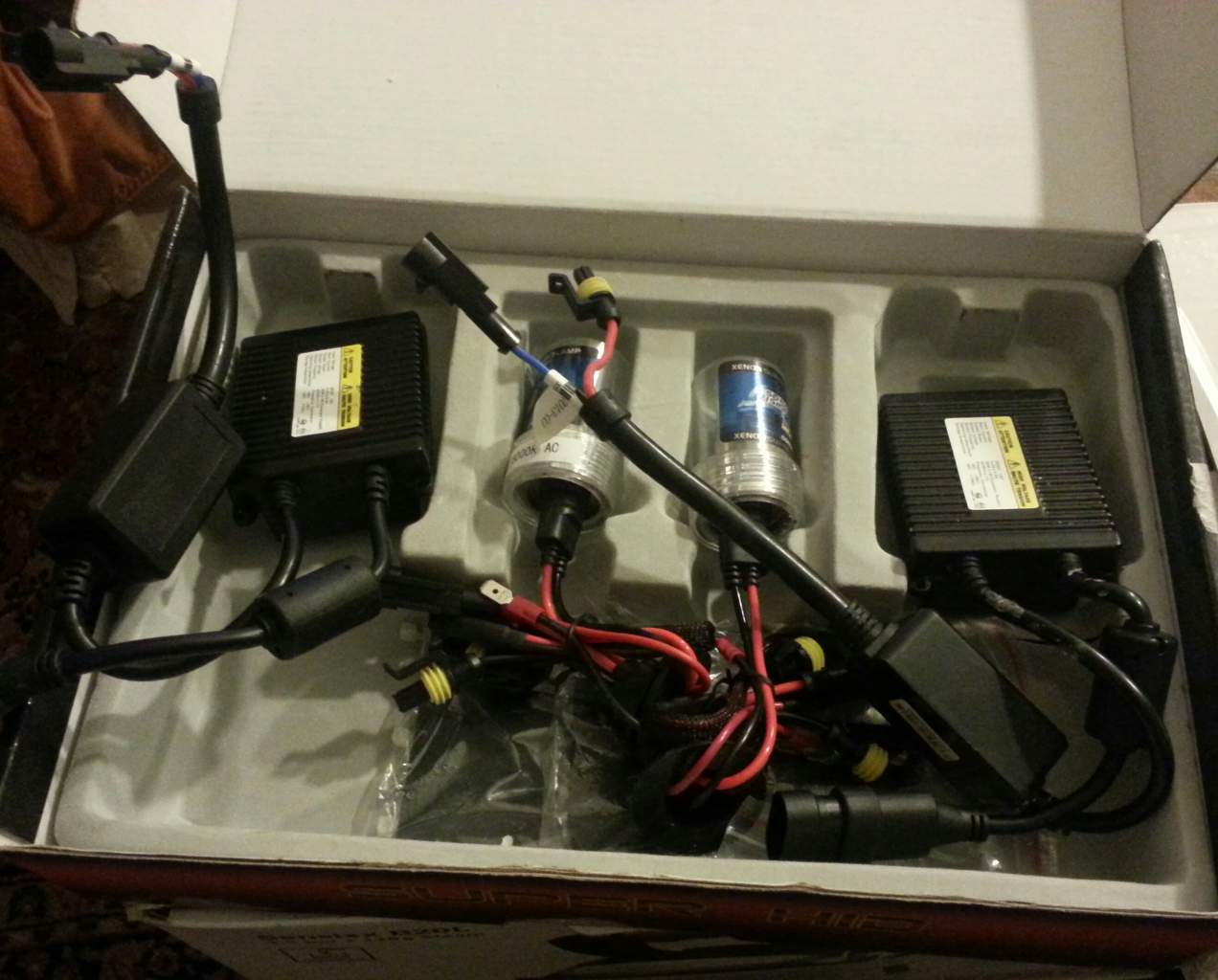

Liberty stai buono un secondo!! :D Achille riesci a fare una foto all'etichetta e alla ballast più dettagliata??

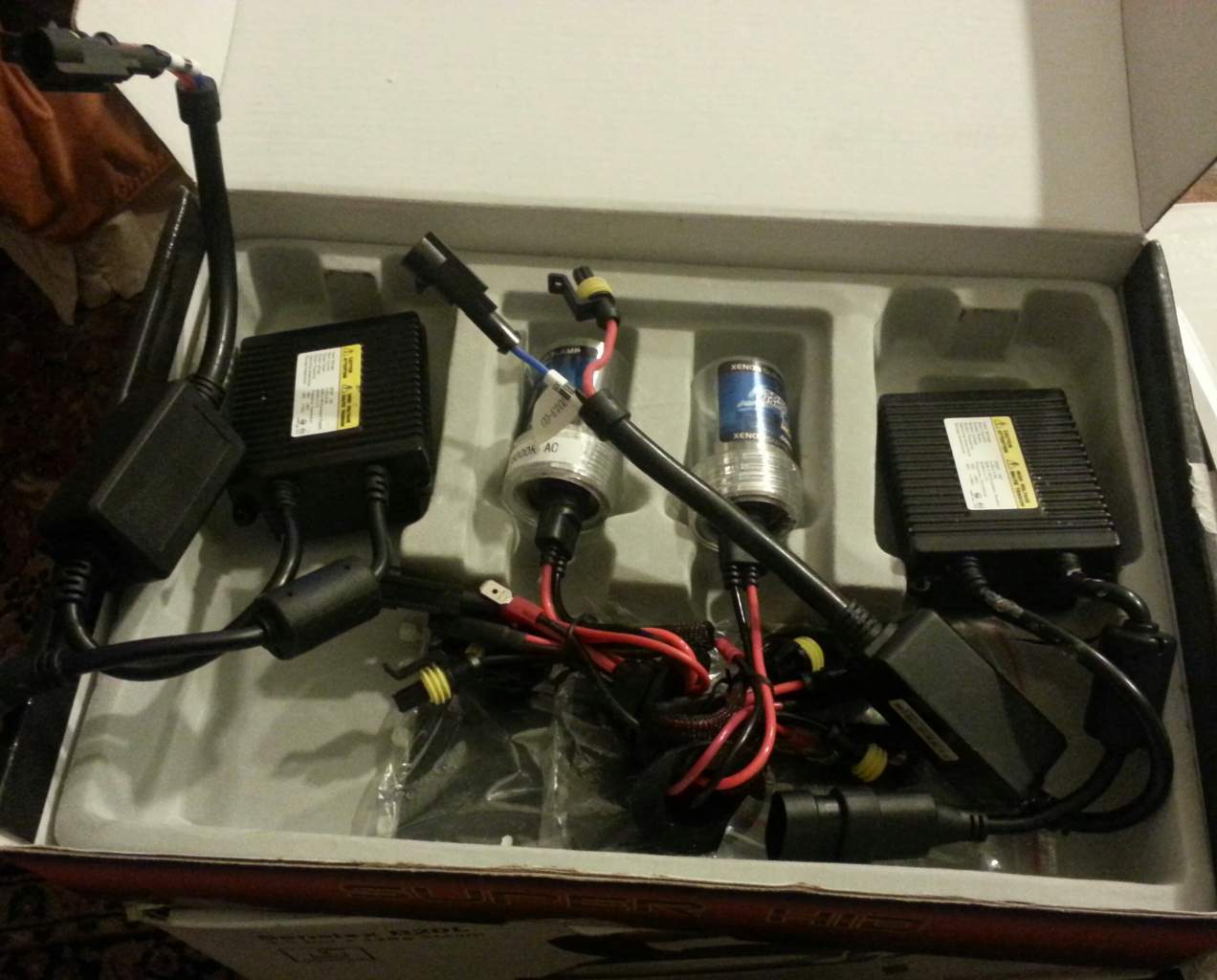

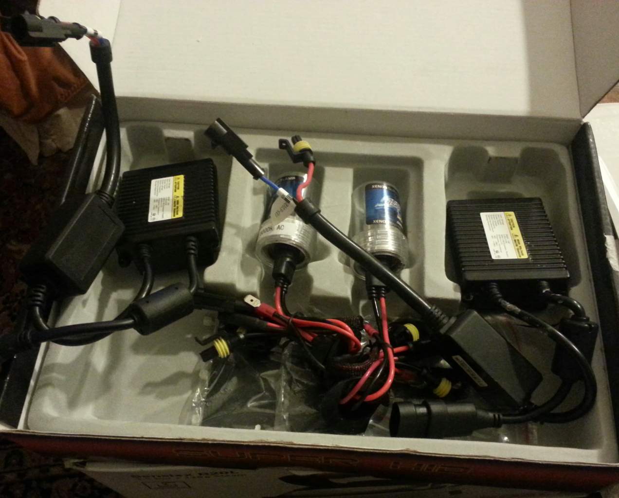

La foto l'ho postata qualche pagina fa quando mi è arrivato e mi sembra uguale a quello di Poli.....
Visualizza allegato 106311
Questo è il mio.
i221.photobucket.com_albums_dd117_polinesiano_7F19AABE_6AD6_45FB_BE5D_443D4495E951_zpsayt8bdww.jpg

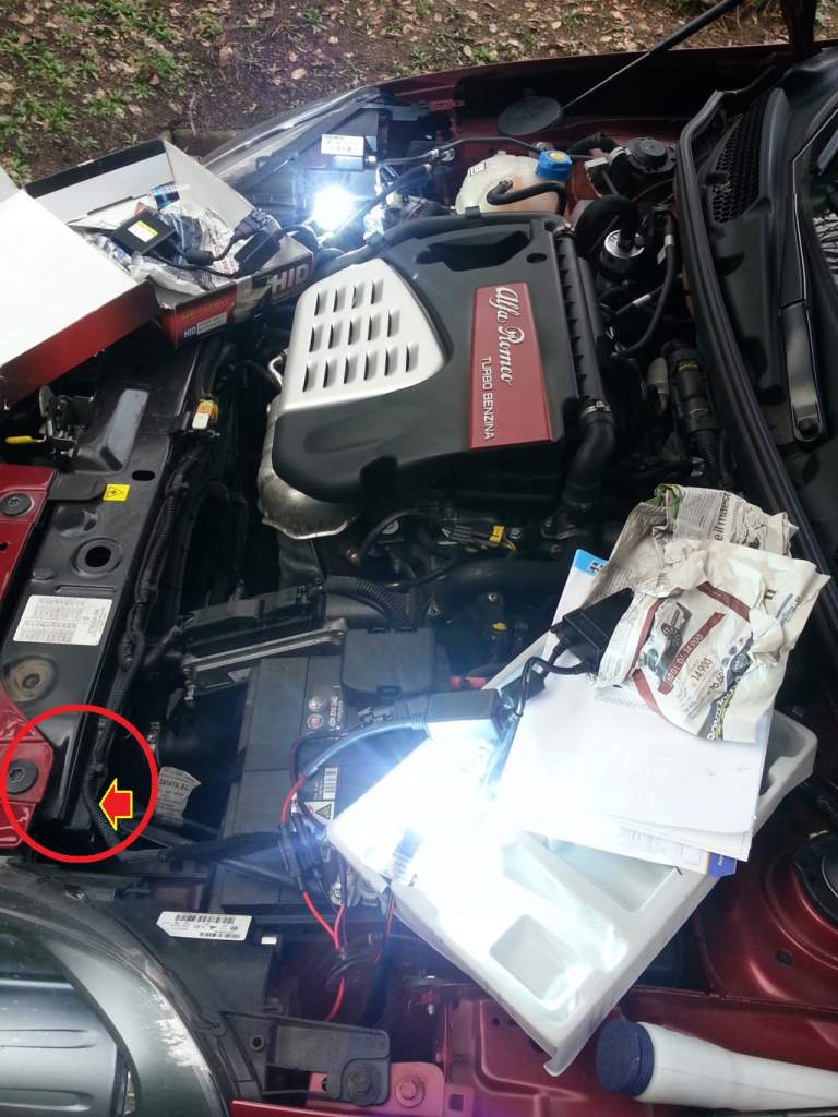

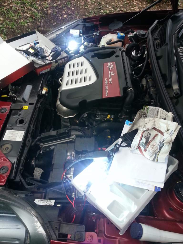

Raga,
oggi finalmente sono riuscito a provare il kit EMC appena acquistato.
Grazie ai vostri consigli sono riuscito a collegare tutto. Come primo tentativo ho acceso il quadro e poi ho acceso i fari per vedere se si accendevano, giro la ghiera e...
Accensione perfetta!
Dopo appena 5 secondi di prova spengo i fari, passo al mediaplayer su USB e faccio partire la canzone.
Aspetto 10 secondi e poi riprovo ad accendere i fari
RISULTATO? Accensione perfetta e nessuno switch alla radio.
Lascio acceso tutto per circa 30 secondi e faccio la foto che vi ho postato sopra.
Rispengo i fari e sempre con il mediaplayer riprovo ad accenderli.
Accensione perfetta senza SWITCH. Che dire... Grazie!
Ovviamente aspetto a cantare vittoria... leggendo quello che ha scritto Achille... li testo per un po' di giorni e vi dico.
Ora inizio a bucare i tappi di gomma che domani faccio l'installazione in modo autonomo... altro che 50-100€ di montaggio.
Per quanto riguarda le ballast, inizialmente ero completamente in crisi per la mancanza di spazio per il fissaggio ma poi ho scoperto un posto alla McGyver
Subito a fianco a entrambi i fari c'è lo scheletro del radiatore e appena sotto al cavo c'è un vano che sembra perfetto per queste ballast. Le nascondono perfettamente senza dare nell'occhio. Con 2 fascette le fisso senza problemi!
Voi dove le avete posizionate?
