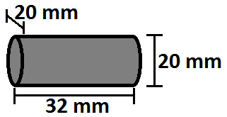

Se ho capito bene vuoi le misure del cilindretto per le interferenze elettromagnetiche giusto?
In questo caso, essendo un cilindro, ti bastano diametro e altezza
Visualizza allegato 106331
Misurato proprio ora con un calibro
Grazie mille dell'informazione...
Per curiosità vorrei provare ad inserire qualcosa si simile sul kit switchante...
Solo che quello che ho rimediato per casa è piccolo, ma ho avuto un leggero miglioramento sulla centralina (singola) per numero degli eventi, non so se sia un caso oppure un vero miglioramento... ed essendo di diametro piccolo non ho avuto la possibilità di fargli fare un ulteriore passaggio per abbassare ulteriormente...
Casomai si rilevasse positiva potrà essere una soluzione per chi ha già un kit ed ha problemi senza comprare un nuovo kit...
Ora li ordino di dimensione più grande, anche di questo, non si sa mai...
Appena arriveranno ripeto il test...

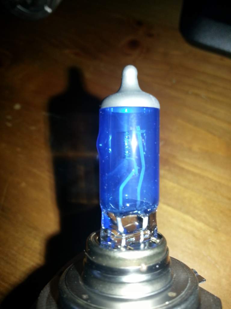

In più, smontando le OSRAM Cool Blue Hyper che avevo, guardate come le ho trovate?
gonfiate su un lato in corrispondenza del filamento di incandescenza...
re: Alfa Giulietta - xenon aftermarket [info post #3499 pag 350 #3618 pag.362]
Non si vede la foto
Ora si... scaldano sicuramente troppo!!!
