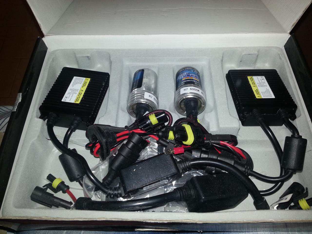

Che differenze noti ad occhio, a parte il colore delle ballast?
re: Alfa Giulietta - xenon aftermarket [info post #3499 pag 350 #3618 pag.362]

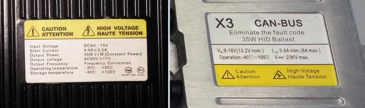

Differenze? allora:

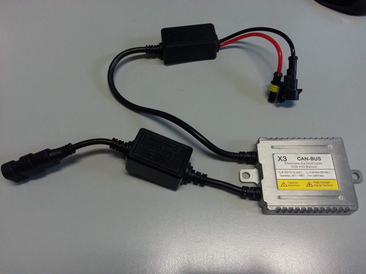

1. Questo nuovo ha 2 Warning Canceller EMC HID decoder su entrambi i cavi mentre quello precedente solo su uno
2. In termini elettrici, queste differenze
3. Lampade XENON da 5000K
Per il resto è identico
Da 4A è passata ad 8A....
Mi sa che se Angelo di Distribution Tech non si inventa qualcosa questo kit sará molto difficile che non dia problemi.
Me ne sono accorto...
Non è per essere rompiscatole ma 8A a 12V sono 100W ma siccome la tensione di bordo varia dai 12,5 ai 13,5 Volt vuol dire che l'assorbimento sui fili delle lampade da 55W può essere di circa il doppio e non sò se i cavi delle lampade sono cosi' sovradimensionati.
Stavo per dirlo io... :D
O.o
Raga così mi fate preoccupare...
Non preoccuparti che lo misuriamo il vero assorbimento e se è troppo elevato gli mettiamo un relè........
