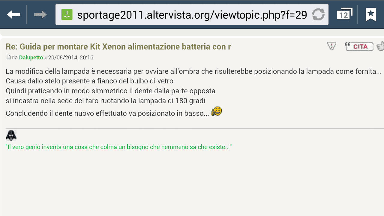

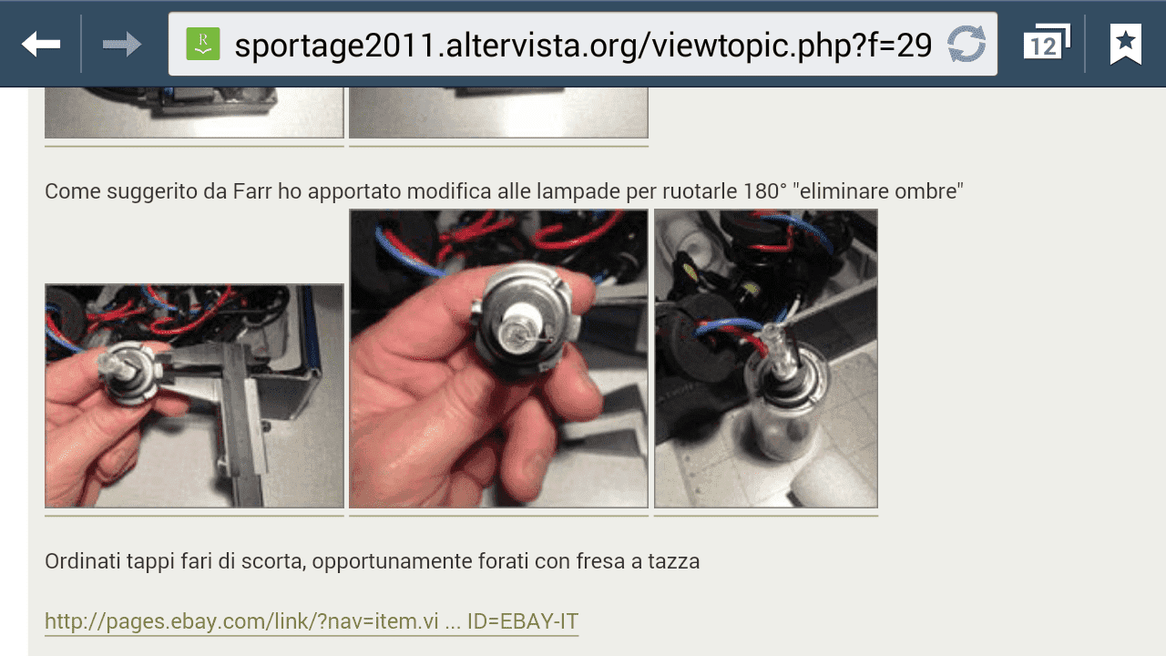

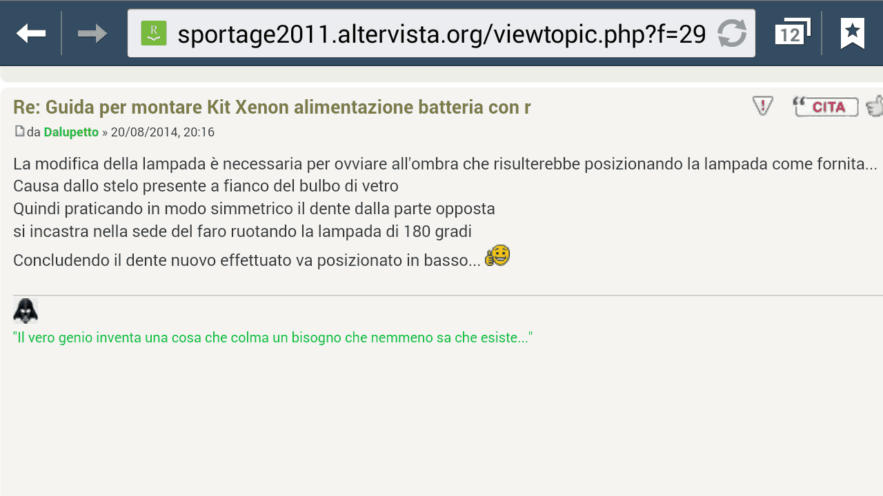

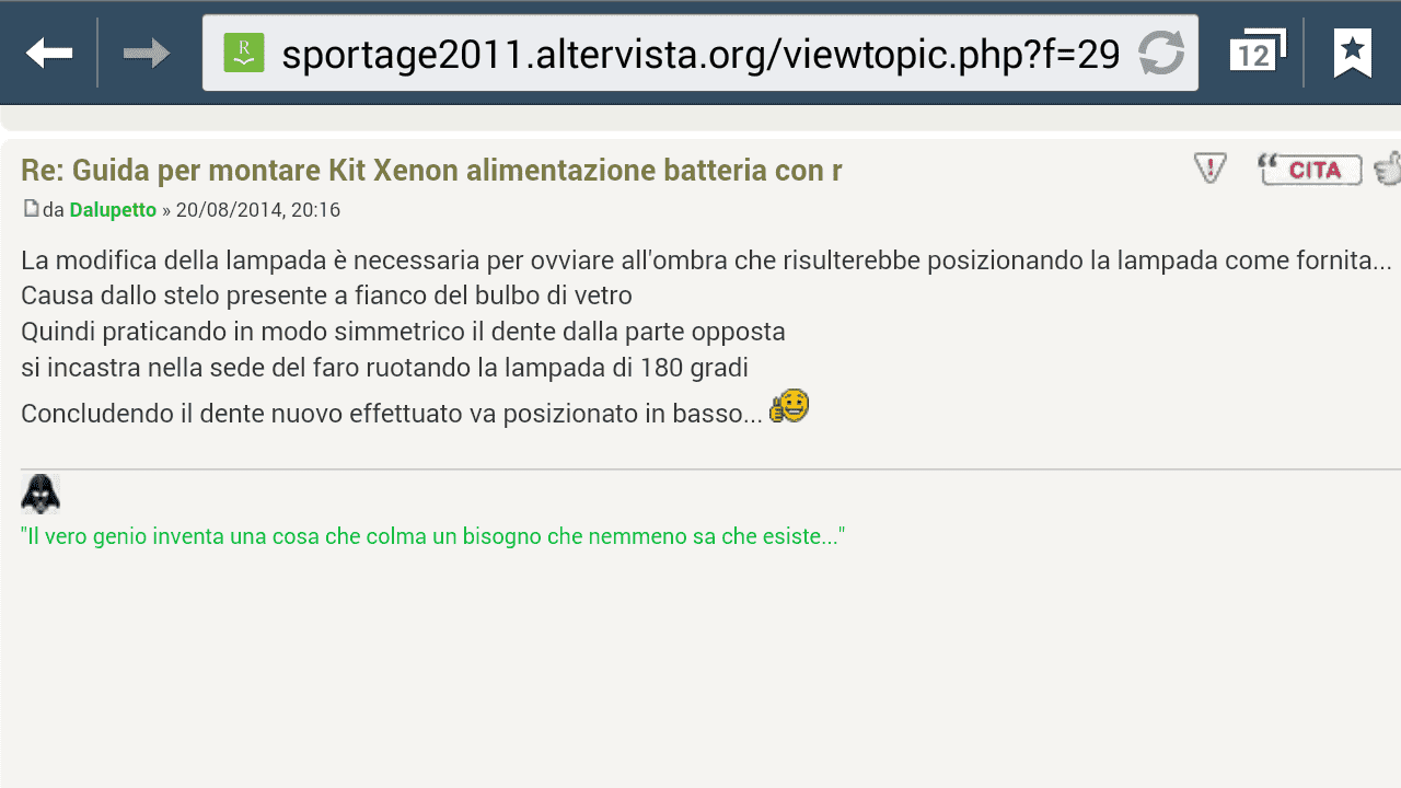

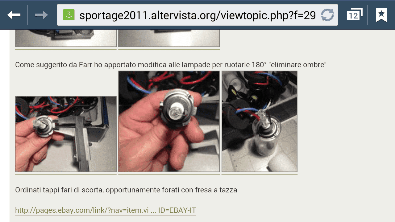

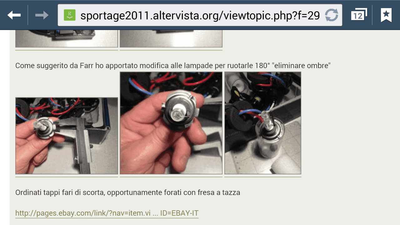

Qualche esperto può spiegarmi questo?
Re: Alfa Giulietta - Luci Xenon aftermarket [info post #3499 pag 350 #3618 pag.3
:PFFFFT:
a parte che già leggendo già altervista.org la dice lunga riguardo le minkiate del web... ma vabbè so altri discorsi... quindi non arrampichiamoci sugli specchi postando certe xxxxxxxxx :lol2:
secondo te le scanalature dei portalampada hanno un verso standard per posizionare la lampadina (ricordando che sono progettate per posizionare l'alogena di serie che non ha l'elettrodo)...?
poi, dato che parlate tanto di filamento (elettrodo) in alto o basso, sai che realmente invece non va ne in alto a piombo come le mettete voi o in basso...?
perciò vi dico che le mettete a caz.. di cane e avete coni tringoli e cerchi nel grano...
consiglio, smonta un faro e guardalo dentro... poi in base a ciò metti per il verso giusto la lampadina...
P.S. avete mai pensato anche che il livellatore non è solo alto-basso ma c'è una regolazione sulla paratia interna ( quella fatta così __/ ) che decentra il fascio più all'interno o all'esterno...? sa com'è, so tarati pe le alogene... ma so dettagli...
comunque buon divertimento con il taglio lampadine...
io e molti altri continueremo a tagliarci dalle risate ahahahahaha :decoccio::decoccio::decoccio::decoccio::decoccio::decoccio:
