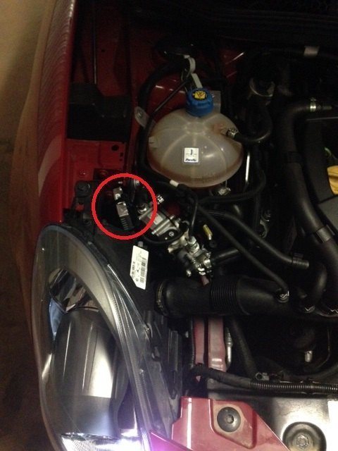

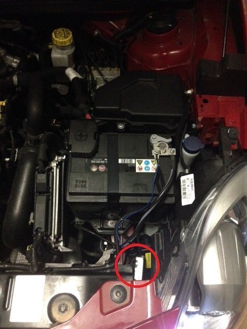

Fai una foto del loro posizionamento... please...

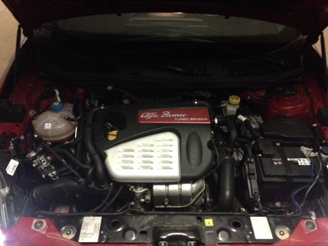

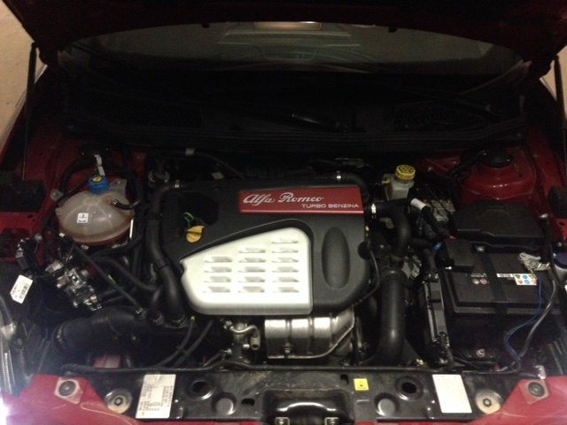

Aprendo il cofano questa è la visuale, se non le notate nei primi 10 secondi non vincete nulla! In questo caso metto delle foto più da vicino. ;)
