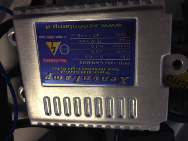

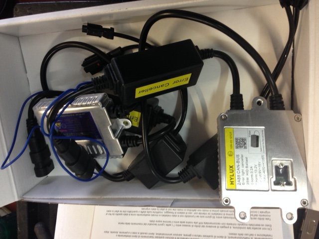

Allora, montato il kit della xeno lamp, direttamente da loro, questo:

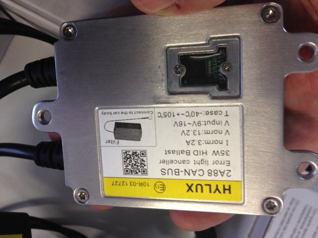

con le famose ballast hylux 2A88
e relativi cablaggi

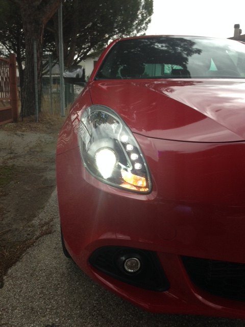

il colore mi piace molto, è molto, molto simile ai led delle diurne
per quanto riguarda il fascio luminoso e la luminosità in notturna, beh attendo il calare delle tenebre per provare...;););)
