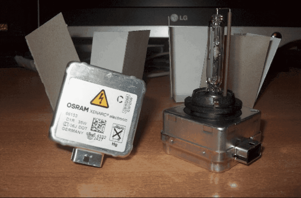

Infatti davanti è rotonda. Stacca il cavo, afferra il supporto e giralo. Poi se ti hanno detto che non va girata, fattela smontare da chi te l'ha detto!
ATTACCO A BAIONETTA!
Sul web ho visto che sulla mito c'è una leva a sinistra che si deve abbassare e poi tirare la d1s. Sulla Giulietta a quanto pare no, si sarà confuso... Ti faccio sapere
Come dicevi tu, cambiate entrambi. In effetti una sciocchezza cambiare quella di sinistra. La destra ho dovuto smontare la centralina che fa da tappo, senza smontare il faro.
