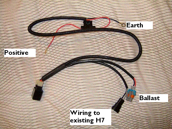

No,intendo un cablaggio completo che alimenta entrambe le ballast e che si fa carico della loro potenza. Mentre l'alimentazione del faro serve solo come comando di accensione del relè... Su ebay ce ne sono svariati di questi kit cercando relè xenon
Come questo.

Su ebay mi pare di averlo anche visto questo articolo quà, però non ci ho mai dato peso! Pensa un po come son messo..... Ho trovato invece dei kit con un RELE' DELAY che collegato in serie ritarda l'accensione della lampada di qualche secondo...
Nel mio kit sta roba quà proprio non esiste.... Il collegamento è diretto dall'out della ballast al plug della lampada! : dannaz :
Se con questo ageggiuccio quà risolvo tutti i miei problemi allora lo compro al volo! : good . :
