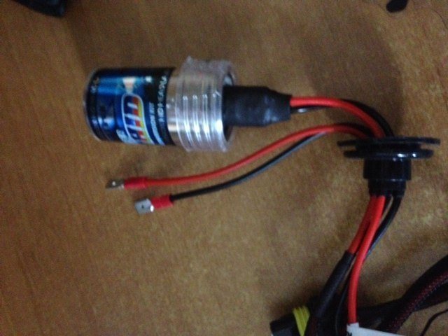

ciao ragazzi sto prendendo sempre più in considerazione l'ipotesi di montarmelo da solo sto kit xeno, o almeno di provarci..
mi date qualche dritta??
scusate ma sono un pò ignorante in materia

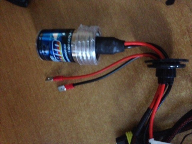

x esempio sti 2 cavetti dove vanno collegati??Visualizza allegato 99546
I 2 cavetti vanno nell'alloggio della lampada alogena..
Se hai un tester è meglio misurare la tensione sui cavi, è meglio dare al "nero" il negativo senza fare prove ad esclusione. Metti la lampadina come se fosse un cambio normalissimo... occhio al posizionamento. La rottura di balle è che devi forare il coperchio posteriore del faro per far passare i cavi attraverso il gommino stagno. Cerca un posto dove fissare la centraline (ballast) in modo che non siano in posti particolarmente caldi (es, dietro al radiatore)...
