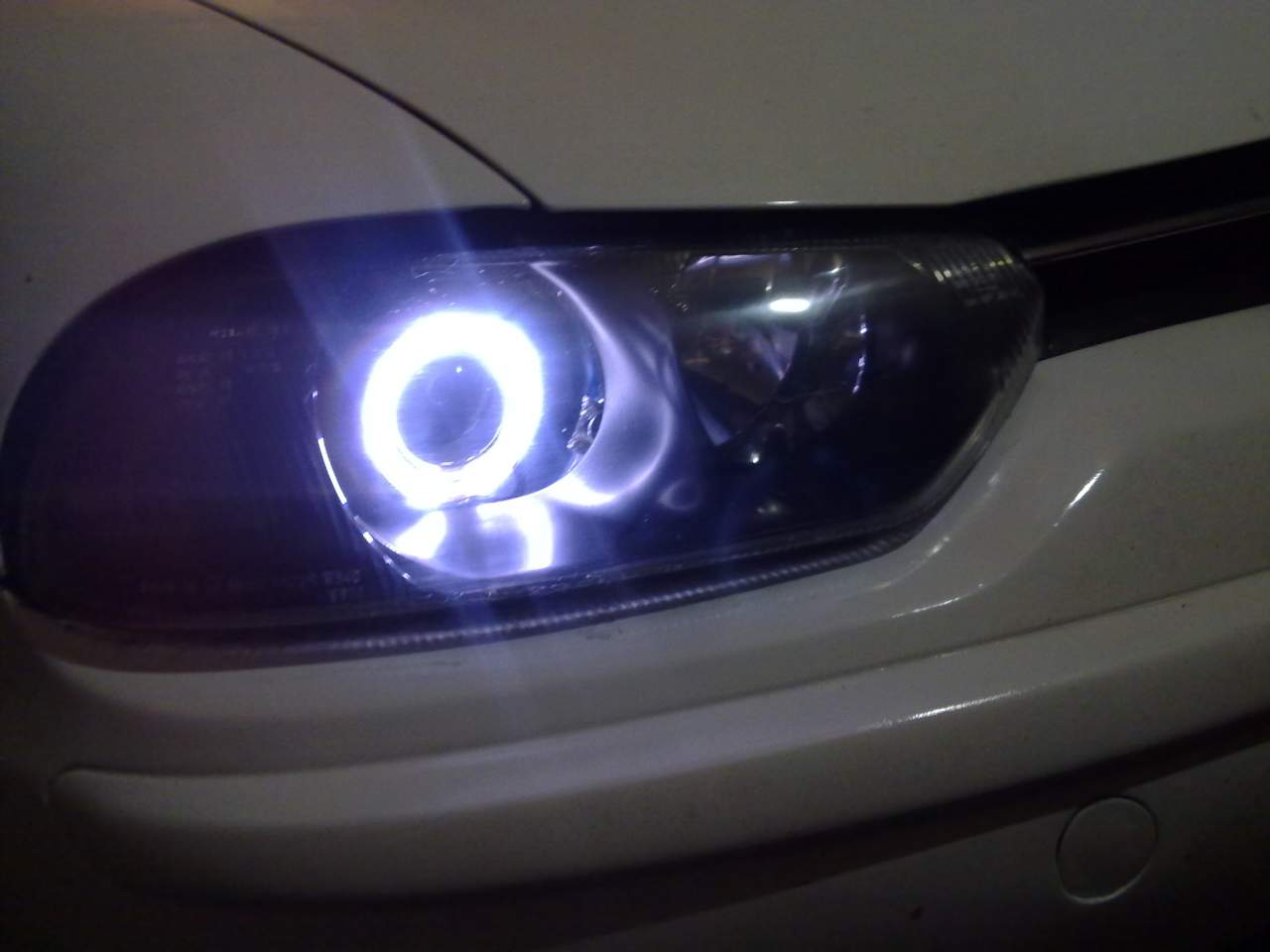

se ti può interessare ho fatto anche io un lavoro simile sulla mia ed ecco il risultato:
il lavoro non è complicato da fare, m come suggerito da altri utenti ci vuole molta manualità, ho speso circa un centinaio di euro ma credo ne valga la pena.
se ti interessa fare te stesso questo lavoro ecco come ti consiglio di procedere:
innanzitutto acquista tutto l'occorrente:
-kit lenticolare h7 (con o senza angel eyes) e, se non le hai già, anche le centraline per gli xenon;(io il kit lenticolare con gli angel eyes ma senza centraline l'ho pagato circa 70€)
- silicone nero per sigillare di nuovo i fari;
-ti consiglio anche di trovare dei fari di seconda mano così da non rimanere tanto tempo senz'auto (io li ho acquistati per 40€ entrambi)
e poi ti consiglio di seguire questa guida che mi è stata molto utile ;):
https://forum.clubalfa.it/guide-fai...colare-bixenon-con-angel-eyes-alfa-147-a.html
