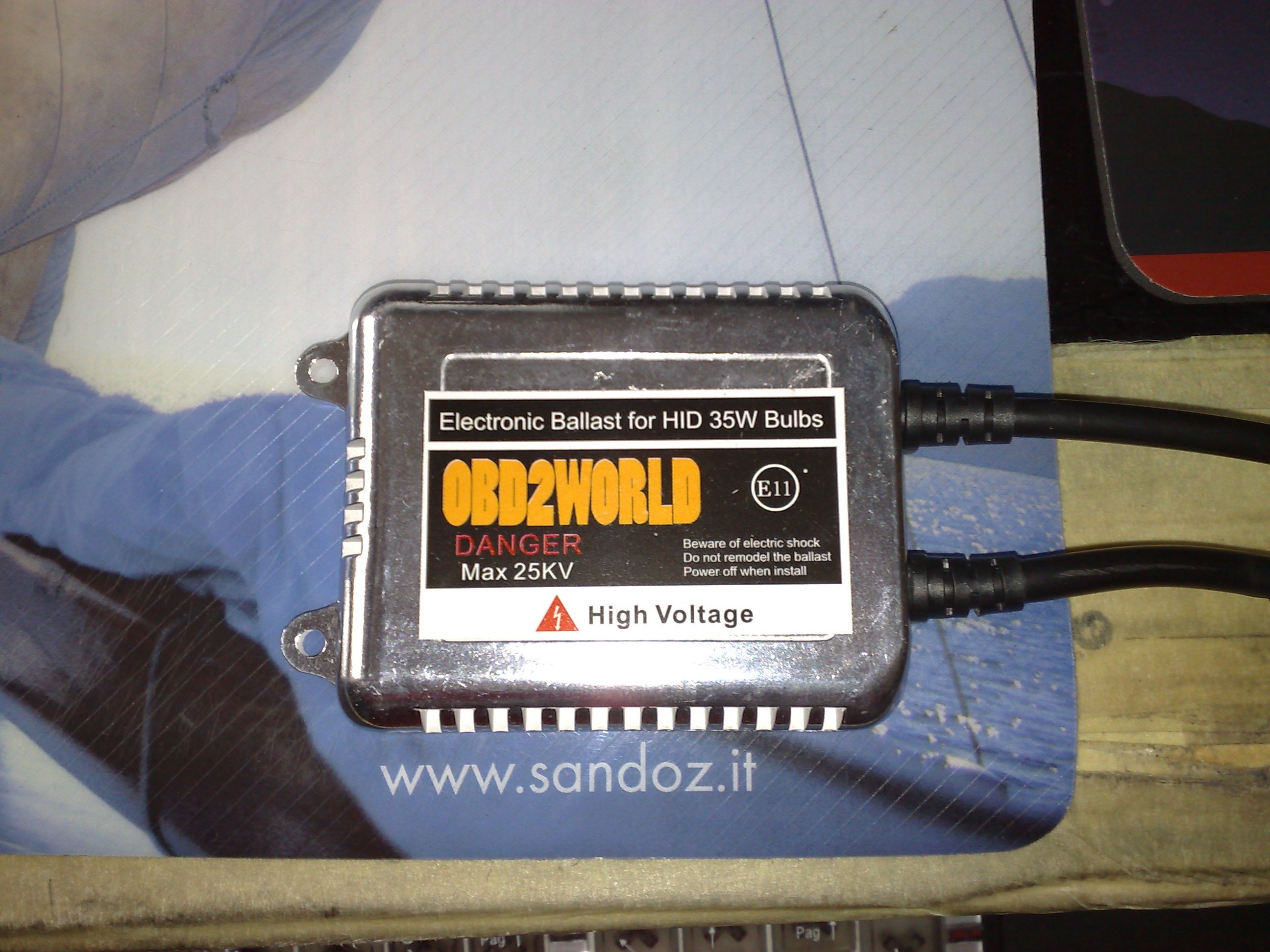

Non penso che puoi cambiare le lampade xenon da 35w con quelle da 50w con tanta semplicità .
Per mettere le lampade da 50w , penso ci vogliano le centraline(ballast) adatte alla maggiore potenza delle lampade.
Ti conviene chiedere prima !!!
