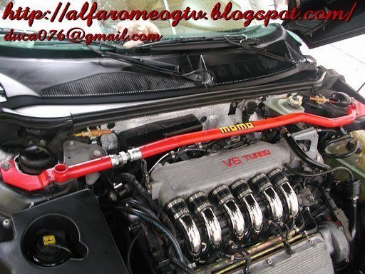

Ecco una foto della nostra,una MOMO fissa fatta modificare in regolabile:
lh3.ggpht.com_Duca076_R0goXRH9hMI_AAAAAAAAD3I_N3SSgkCa30w_DSCN5cd91ccf17dc89b4a5bfba3bd8e70bbf.jpg
Prima di chiudere il cofano fai super attenzione che tutto calzi a pennello...e cmq sia se preventivavi la modifica estetica della Cadamuro (presa aria sul cofano stesso) dimenticala:non la puoi fare e alloggiare la barra duomi al contempo (forse ricercando qualche modello di qualche casa particolare..ma è tutto da provare)
