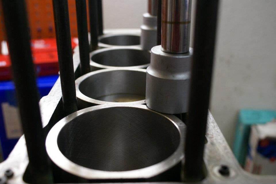

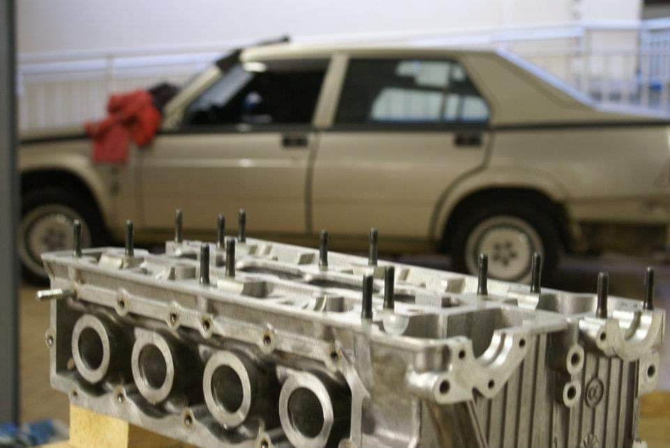

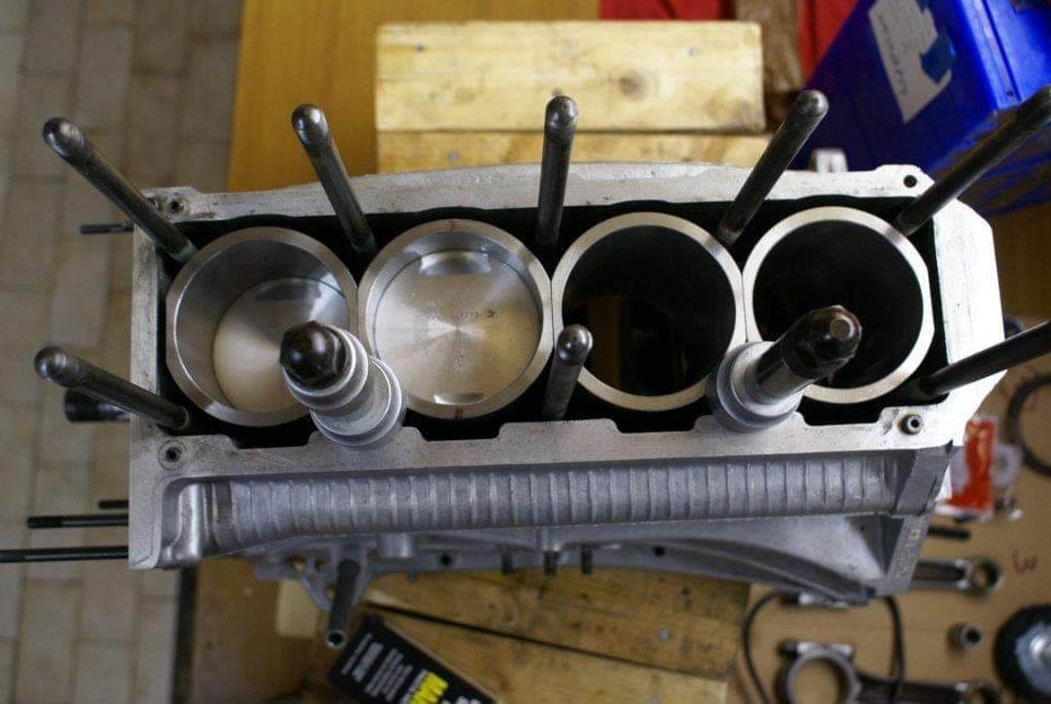

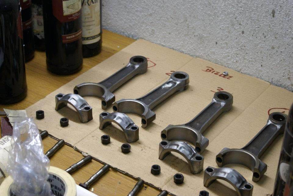

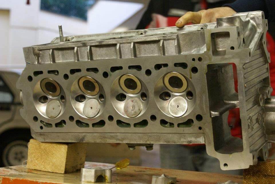

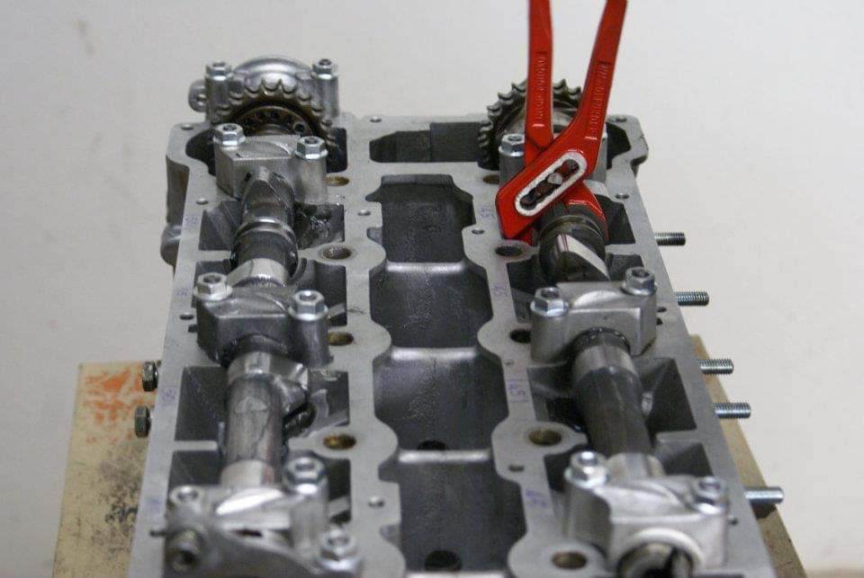

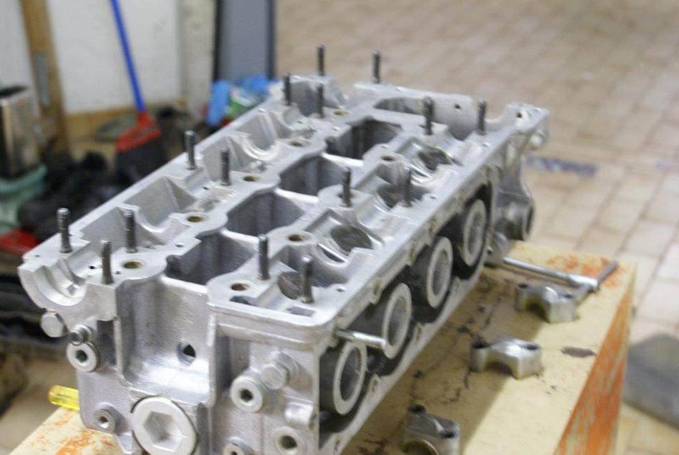

Ecco le foto
#14
A vederla così sembra che l'abbia fatta rettificare a nuovo ma come cazzo è possibile che in rettifica non abbiano sostituito i gommini...

Io le guardo e le riguardo
#17

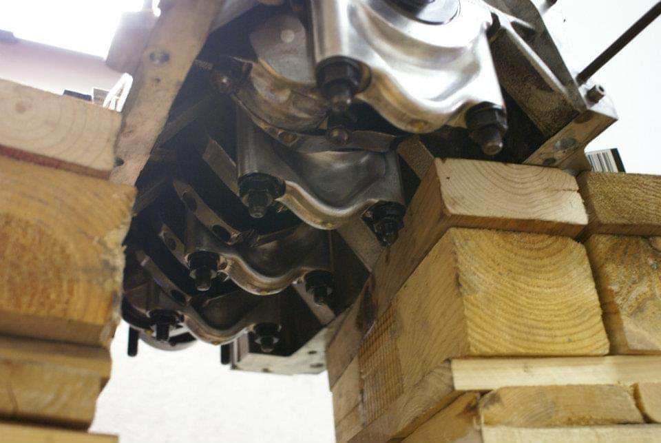

Ah ma questo se lo è rifatto in casa?? Apposto..
Basta vedere la pinza a pappagallo sull'albero a camme... e il monoblocco appoggiato sugli stocchi di legno.. son curioso di capire quando ha dovuto serrare i prigionieri a giusta coppia dove cazzo lo teneva fermo il blocco.. se tra le gambe o a spigolo contro il muro...
Va bhe...

Ma adesso, sei già fuori rodaggio?? Quanto ha girato sto motore da quando è stato chiuso e montato??

Si l'hanno fatto in casa e il motore da quello che si dice, sarebbe stato messo in moto 2 anni fa e avrebbe circa 20mila km.. Lui insiste a dire che i cilindri e pistoni bronzine sono nuovi.. E poi hanno alleggerito il volano

Che pistoni, canne e bronzine siano nuovi si vede. Ma se poi va ad assemblare tutto sui blocchetti di legno... cioè dai l'abc della Meccanica...
