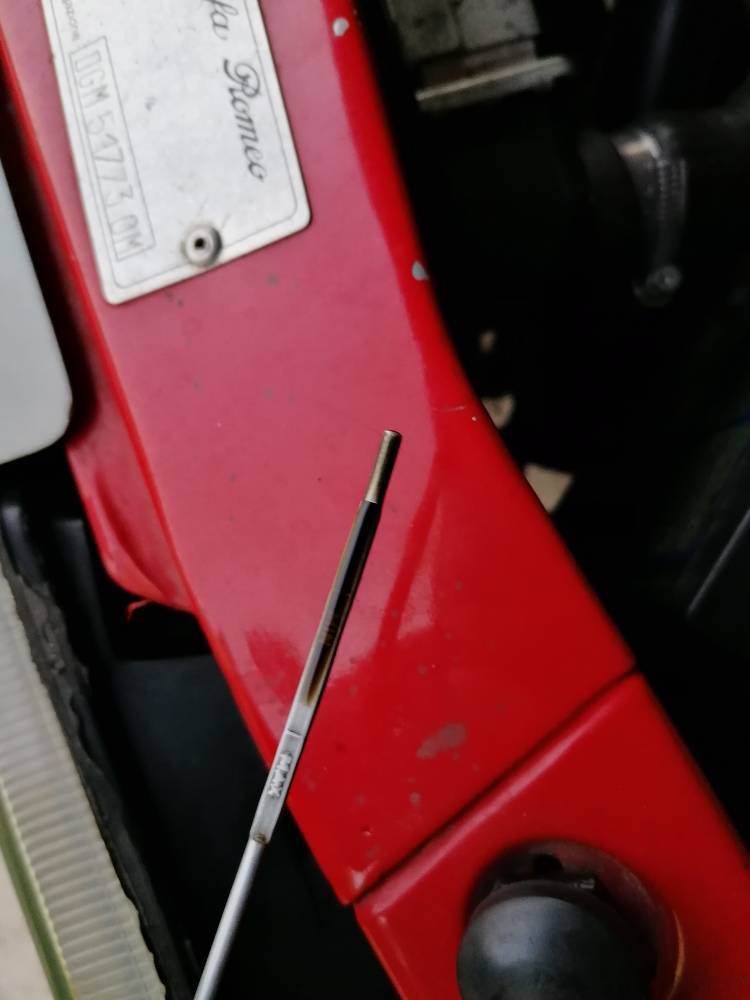

La mia 75 Mangia olio [emoji22]
l olio nero è per i depositi carboniosi maggiori con una carburazione grassa, pero in effetti puo essere anche per l olio stesso che viene bruciato in camera di combustione, fascia depositi che poi vengono di nuovo ripuliti dall' olio stesso,
se non vuoi smontare il motore il motore, prova a mettere un additivo ceramico, il nitruro di boro esagonale, se lo trovi con una granulometria un po grossa, 1,5 micron (in genere vendono lo 0,7), con olio almeno 10w50, secondo me diminuisce il consumo
Sono soluzioni che non mi piacciono adesso vediamo se mangia ancora mi toccherà farlo aprire

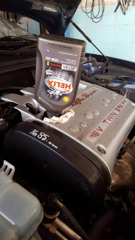

Cmq questo è l'olio
Quanto diventa nero nel giro di 500 -
1 000km
È perché se ne va dritto a bruciare nei cilindri...
Oltre al passaggio carbonioso dalle fasce direttamente nel basamento...

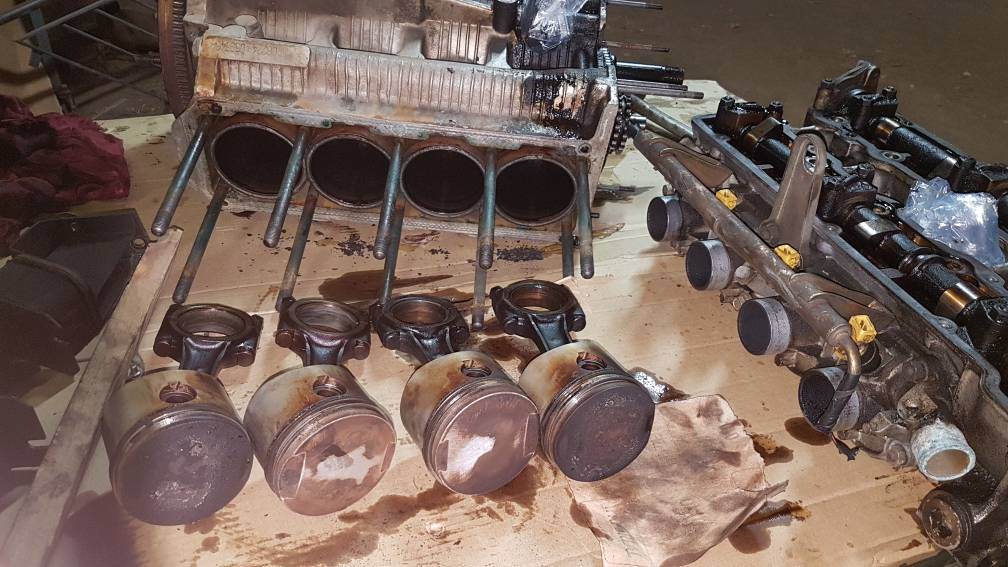

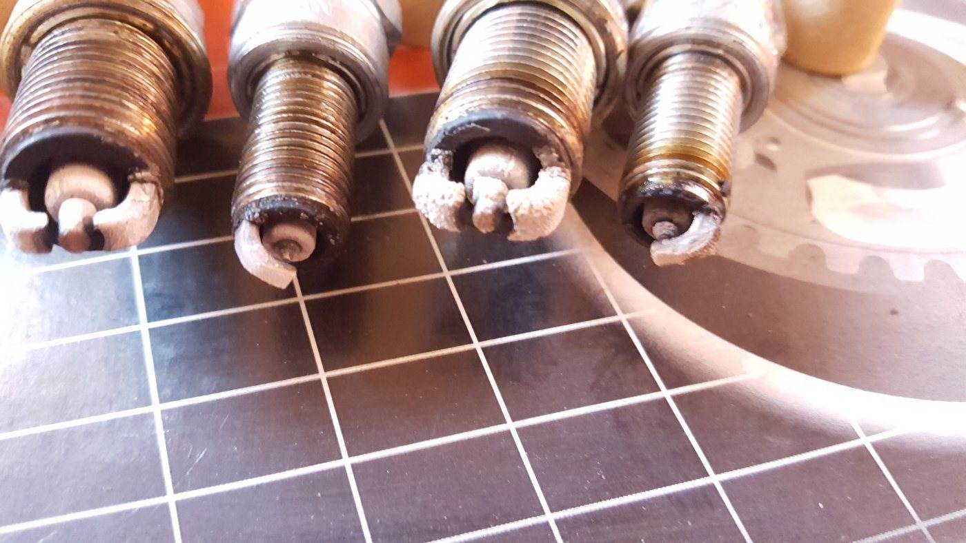

Reduce dell'esperienza con un 2.0 twin spark che andava a miscela.. 1 litro ogni 500km girando in paese e 1 litro ogni 250 ~ 300km in autostrada..
Qui al cambio olio 4 anni fa. Maggio 2016 Dopo 500km ne mancava già più di mezzo litro e all'astina era nero nero ..
Eh infatti poi smontando l'Amara Verità..
