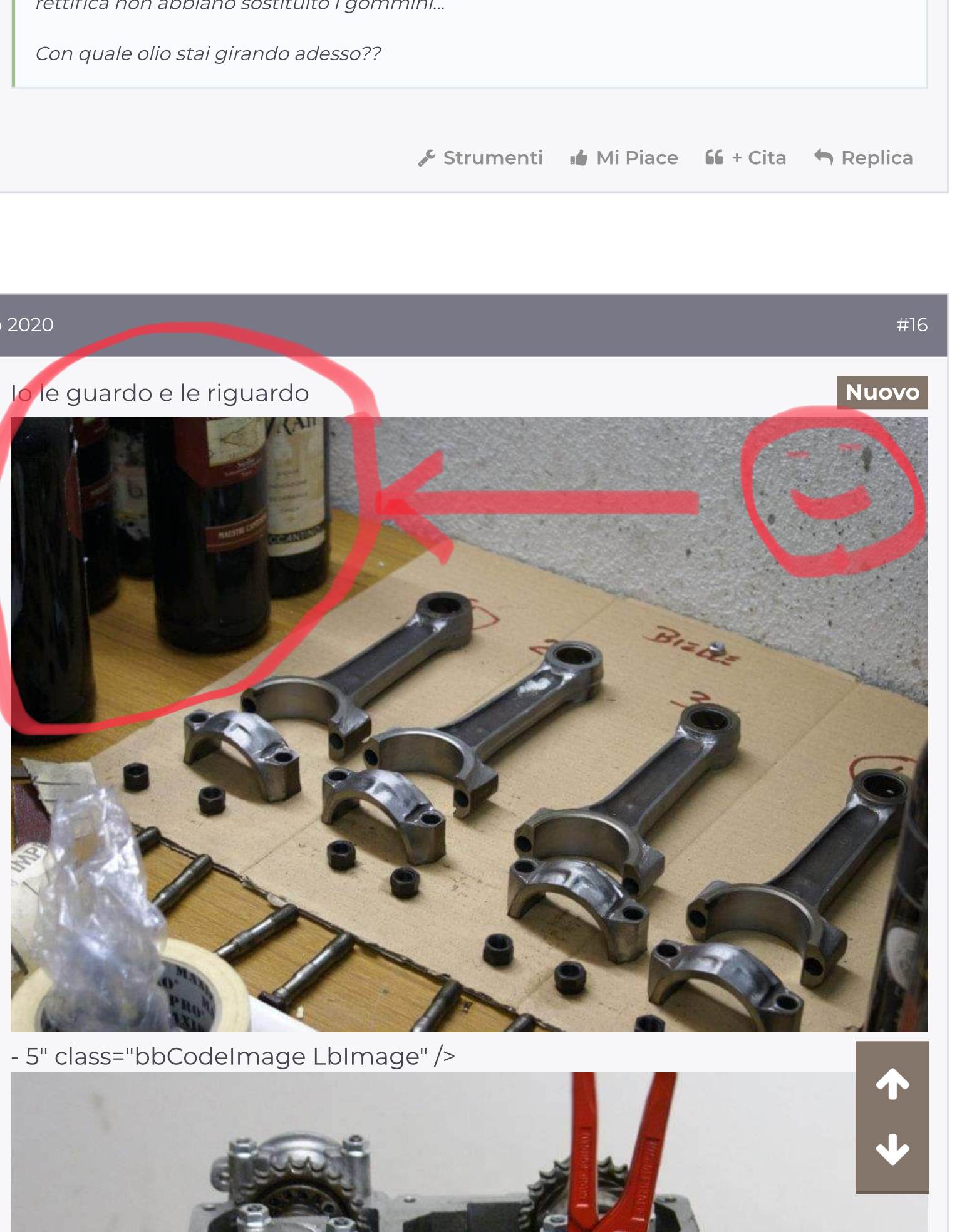

potrei sbagliarmi ma penso che lo abbia stretto male!.. prima di rettificarlo completamente proverei a controllare con la dinamometrica tutti i dadi.

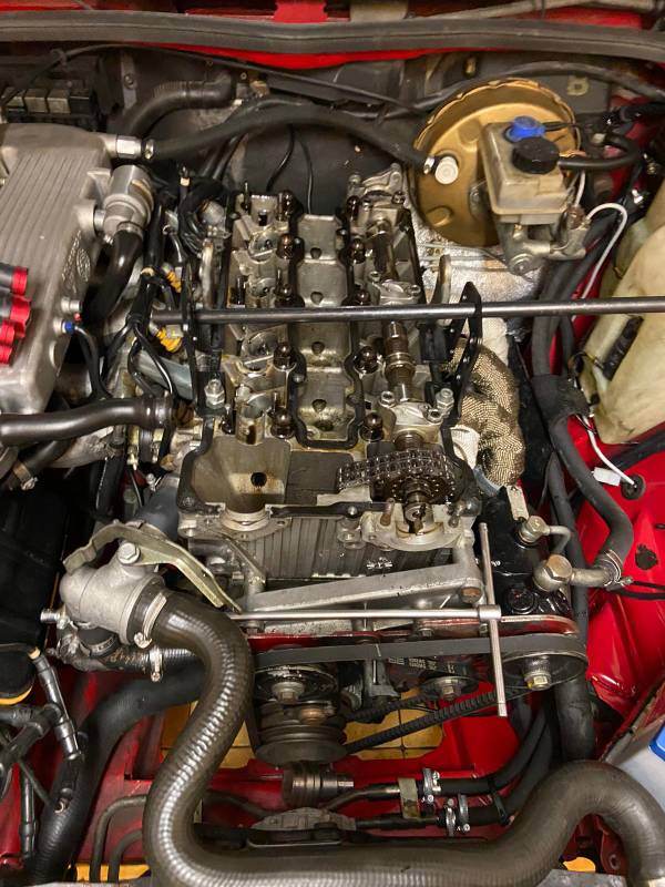

Speriamo di no... Cmq credo che a giorni il motore verrà tirato giù poi vi dirò

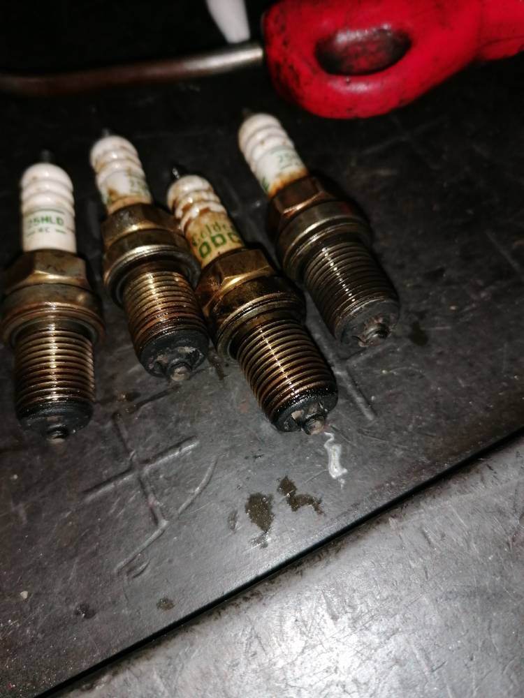

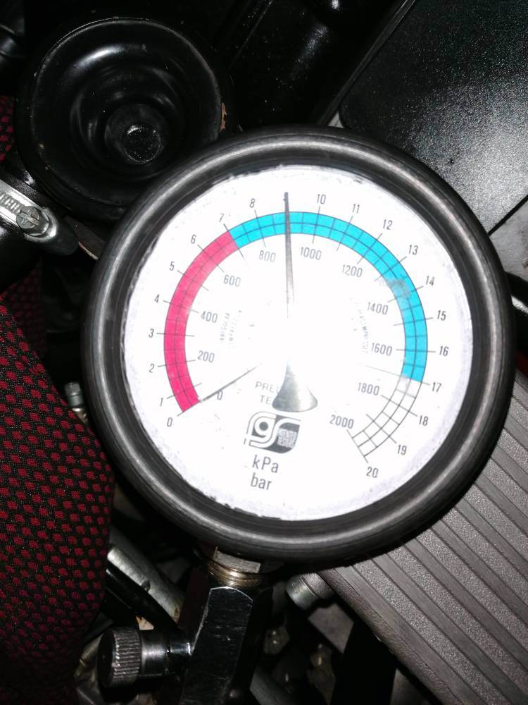

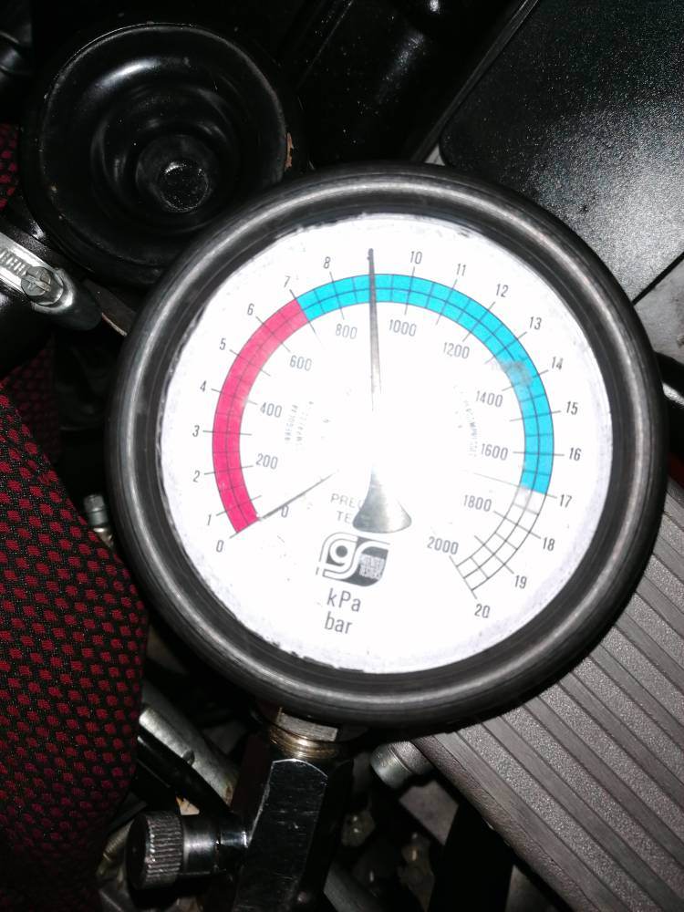

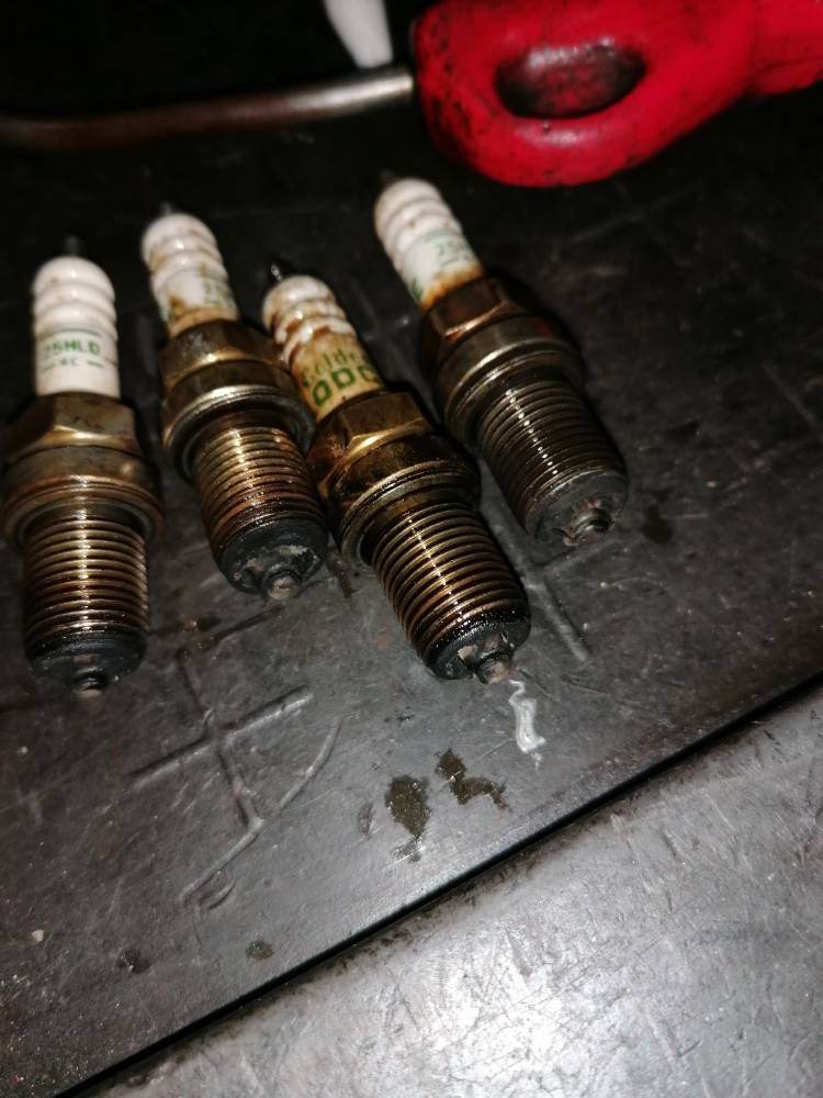

Ho comprato l'anno scorso una tspark prima serie, l'ex proprietario mi aveva garantito che il motore era stato rifatto con tanto di foto e fatture e il motore dovrebbe avere 20mila km però con un 1kg di olio arriva a fare 1200km circa, fumo ne fa poco niente poi solo se tiro la seconda. La macchina va benissimo e tira come un mulo... Le candele però non sono bellissime, e la compressione oscilla tra 8e9. Olio uso 10w50 selenia.. I gommini valvole mi ha detto che non le ha cambiate. dite che siano quelle? Visualizza allegato 198729Visualizza allegato 198730

Un consumo del genere mi sembra un po' esagerato anche se Alfa per pararsi il c...o considerava normale un kg per 1000km. Io ne ho avuti 5 di motori di quegli anni ma un consumo del genere non l ho mai riscontrato
#27
io ho avuto la giulietta 1.8 e il consumo di olio era 1 litro in 2500-3000 km
la giulietta tra l altro non aveva i paraoli sulle valvole di scarico, mentre le 75 si
quindi, tenendo conto che il motore è quasi nuovo penso che il consumo di olio sia veramente alto
poi, non vorrei sbagliarmi, dovrei vedere un manuale che ho, hanno un assemblaggio piu moderno , con tolleranze minori, fasce elastiche piu fini e pistoni non minori differenze di peso,
o lo lasci cosi e metti un additivo ceramico che riduce circa della meta il consumo d olio, oppure se lo smonti conviene guardarlo bene, per esempio il gioco delle fasce, le bielle che siano perfettamente dritte, ecc ecc, in pratica le cose che spesso si tralasciano

Faccio un tentativo, provo a cambiare i gommini valvole... Però abbiamo notato che l'olio è nero, dite che sia causato dai gommini che perdevano olio? Cmq i gommi erano vecchi e secchi
