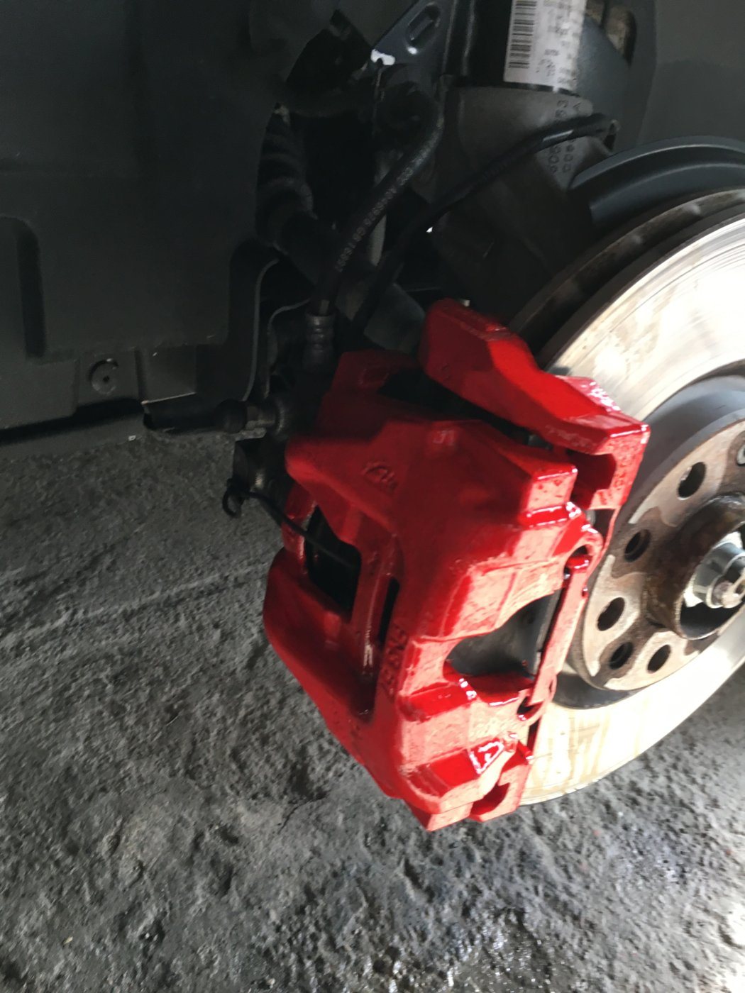

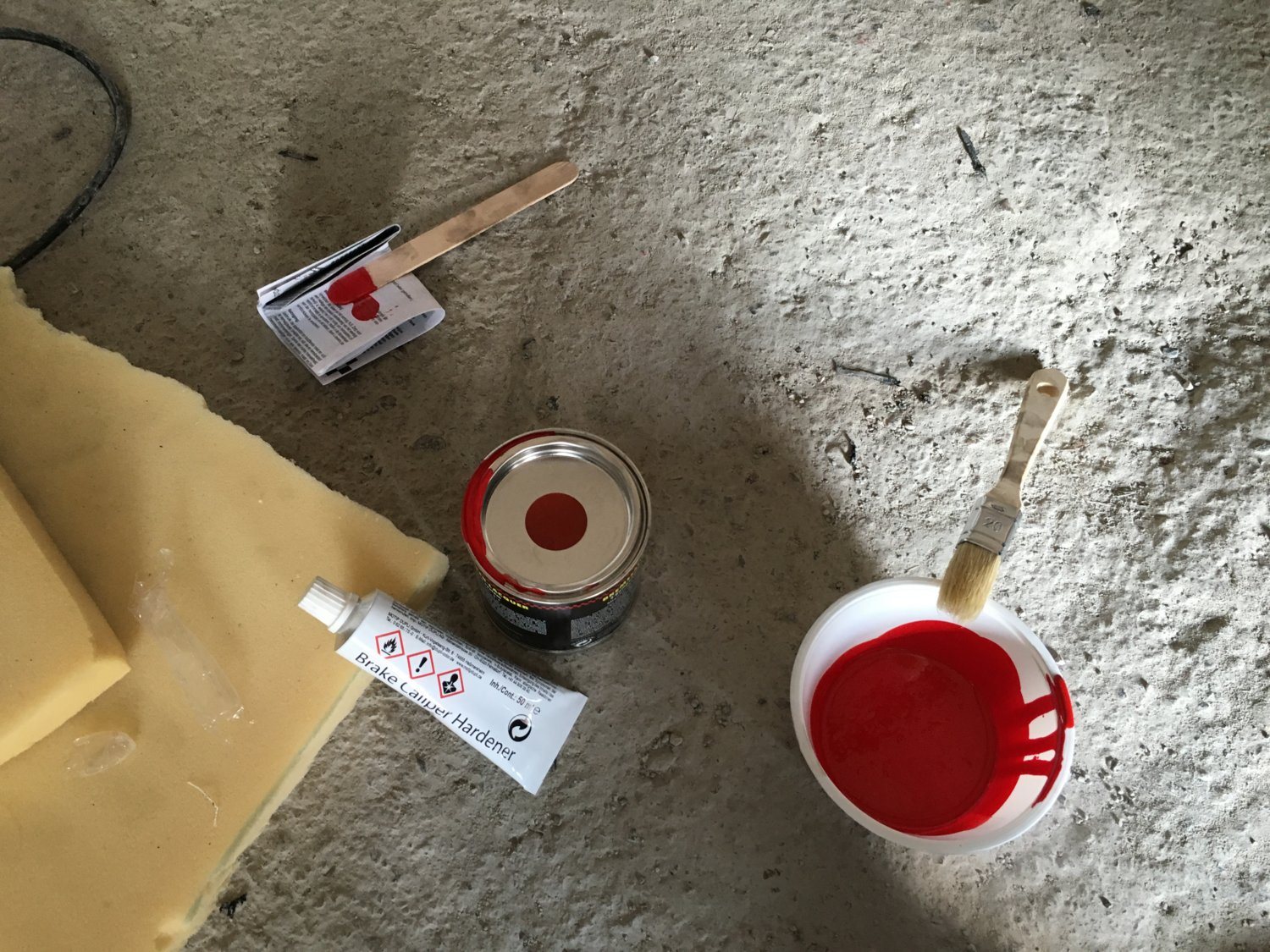

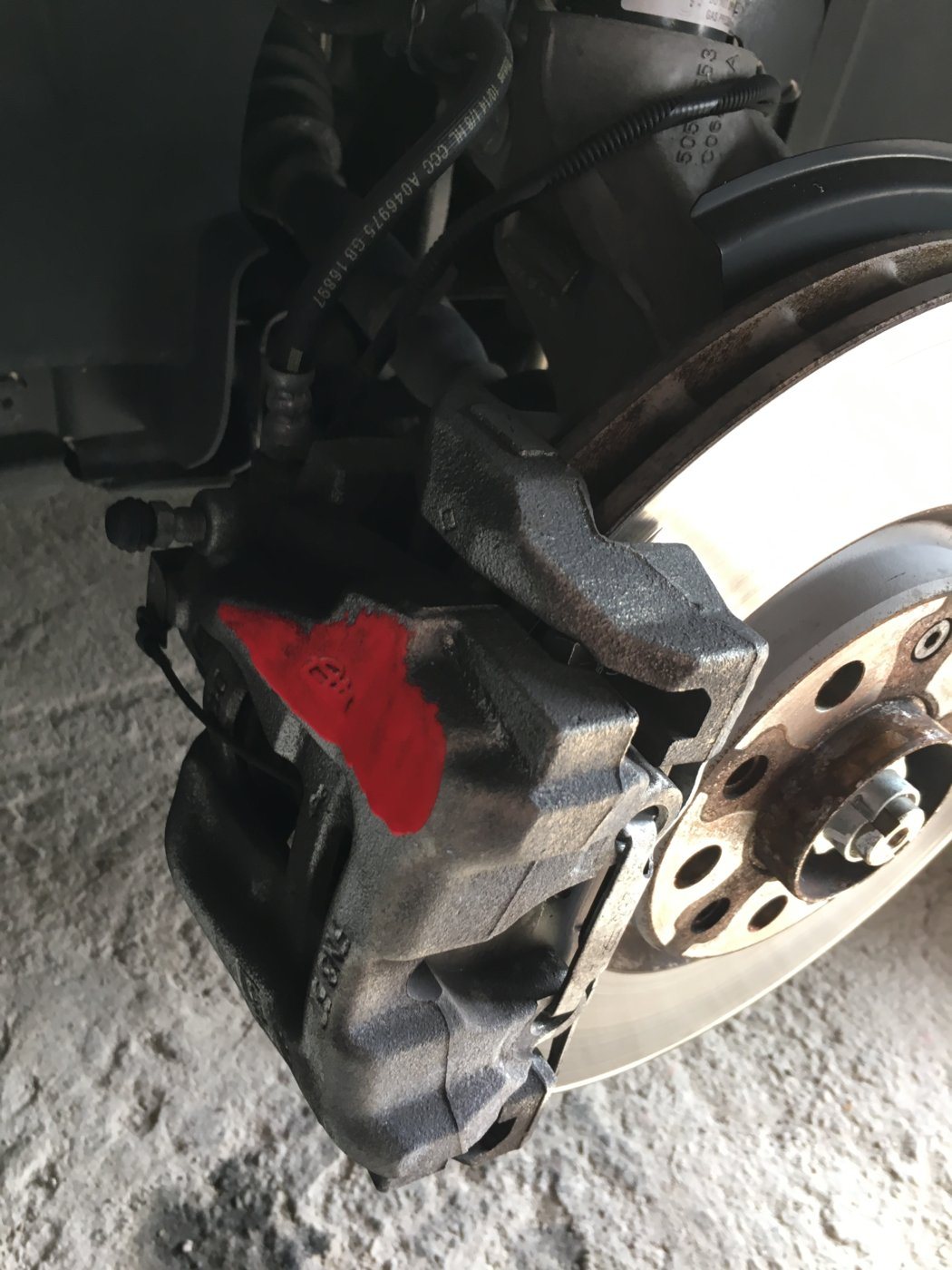

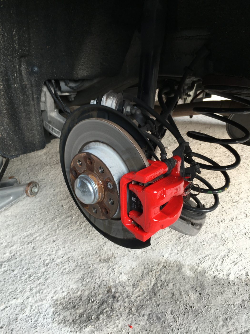

Per fare le pinze rosse.. Prima hai fatto un trattamento? Le hai pulite , sgrassate? Grazie

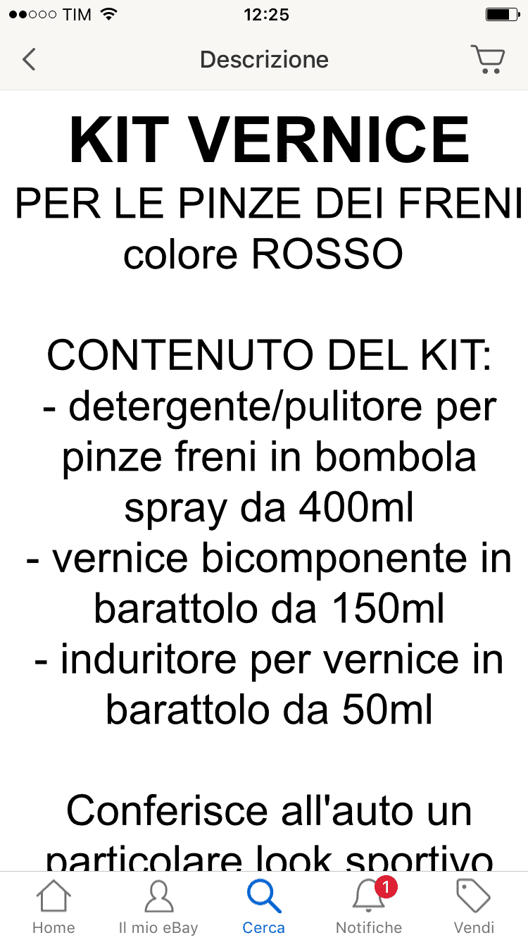

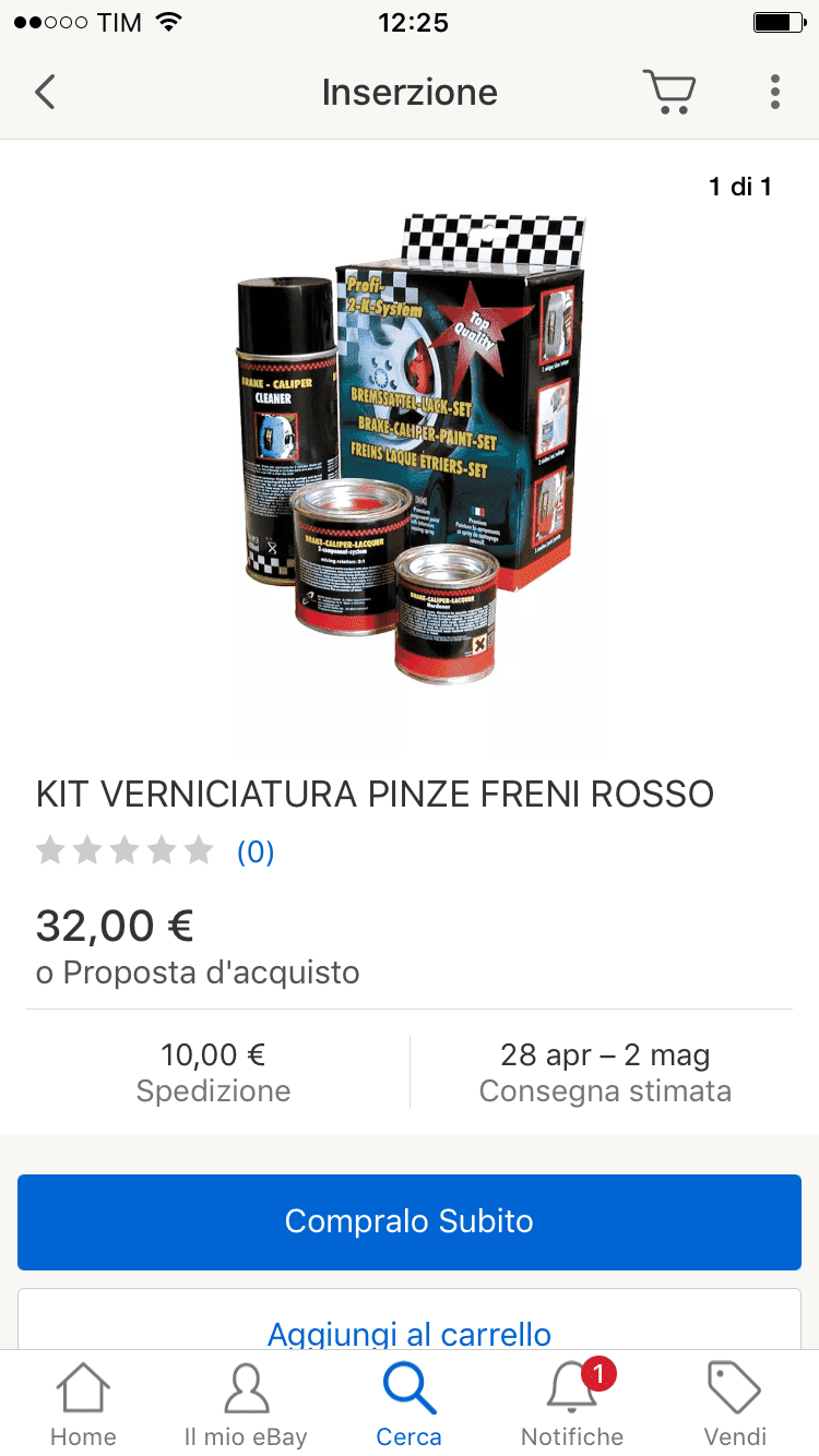

Io ho usato questo kit qua. Composto da sgrassatore, vernice e indurente. Ho sgrassato bene. Risciacquato. Soffiato con compressore per eliminare l'acqua. Poi Ho dato due mani di vernice. Ecco un paio di foto.
