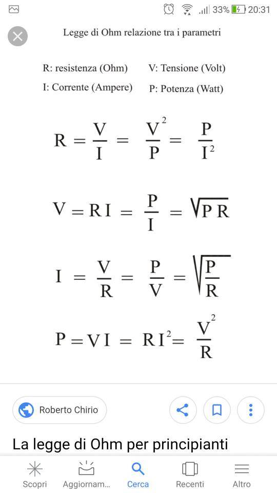

I miei ricordi sono di oltre 30 anni fà.
R=24voltx24volt/55w(P)= 10,47 ohm
Il filamento delle lampadine sono delle resistenze
