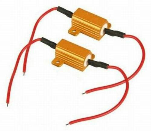

Apposta io ho detto che va montata su un dissipatore di alluminio.
Intendi una cosa del genere giusto?
