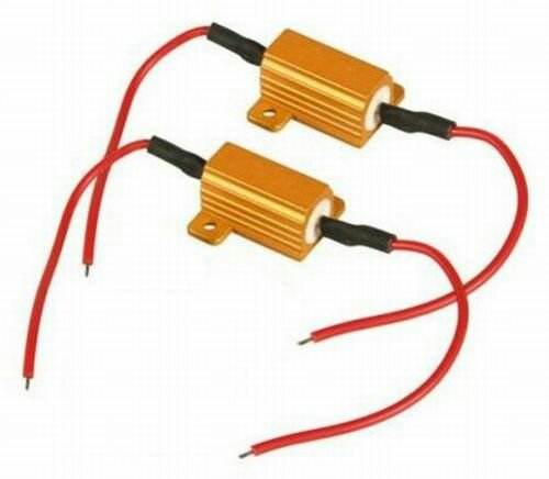

La resistenza serve nel caso il body computer tolga alimentazione ai kit led aftmarket

La resistenza serve nel caso il body computer tolga alimentazione.
...e ti trovi senza luci, perchè vede un'anomalia, conosco il problema, ci lotto con le AUDI a riparare gli errori.

Le resistenze hanno un costo non indifferente. E se si usano delle semplici ed economiche lampadine 24v 55w, colorandole con vernice nera ad alta temperatura o con cappuccio per non vedere la luce?
Si trovano ad 1,5 euro.
Da 24 volt, così scaldano la metà, 27,5w, e durano 10 volte di più.
Il concetto in teoria è giusto, però in pratica c'è da fare due conti....
Il body computer se non rileva un assorbimento di 55 watt, su ogni anabbagliante, per lui c'è un problema alla lampada.
Non è proprio tassativo sui 55, ma almeno 50 watt ci toccherà farglieli vedere al nostro body . Ho supposto una tolleranza del 10% , e credo sia accettabile.
Vedo in commercio che le lampade led consumano da 25, fino a 35 watt circa, quelli che hanno la ventolina, (che assorbe anche lei ), aumentano forse di una decina di watt questo valore, il resto fino al totale di circa 50-55 watt, bisogna crearlo con una resistenza che assorbendo pochi watt concorra al raggiungimento del valore nominale che il body vuole vedere. Quindi questa resistenza va messa in parallelo alla lampada a led. Naturalmente le lampade can-bus hanno in dotazione questa scatolina.
Sono entrato nella discussione con il post 5893, solo perché pensavo di essere utile per far chiarezza che i watt non sono 200, ma molti , molti di meno. E questo dipende dal tipo di lampada a led che si installa.
In merito alla lampadina da 24 volt, dimezzandogli il voltaggio, l'assorbimento diventa teoricamente un quarto, (quindi 55:4= 13,7 Watt), ma in pratica bisogna vedere che resistenza assume la lampada se la alimentiamo a solo 12 volt. perché le lampade sono si, delle resistenze, ma variabili in base al voltaggio applicatogli. E non si può calcolare a priori, perché cambia in base al filamento. Per questo in sede di progettazione si usano le comuni resistenze, perché sono decisamente più affidabili. E si possono raffreddare con un pezzo di alluminio, le lampade no. Poi le resistenze esistono di tanti diversi valori, per cui è facile scegliere quello giusto, mentre per le lampade c'è meno assortimento.
Quando inventeranno delle lampade a led potenti che da sole ( assieme la loro ventola), assorbono i 55 watt canonici, allora non serviranno resistenze, scatoline, can-bus ecc.ecc.

Se puoi misurare l'assorbimento delle tue lampade a led, ti dico che resistenza ti serve, perché il mio post iniziale era un intervento su una resistenza da 8 ohm, se invece so' l'assorbimento esatto, si può fare un calcolo più preciso, cercando di sprecare meno corrente possibile.
