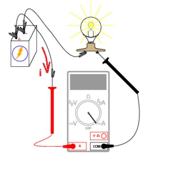

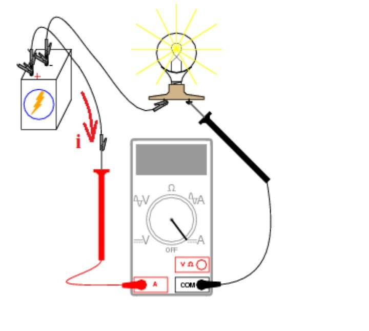

Certo. Basta che il tuo tester possa misurare correnti di almeno 5 ampere.
Lo colleghi come ampetrometro in serie al positivo che alimenta la lampada, mentre il negativo lo lasci collegato normalmente senza interruzioni.
ATTENZIONE , non collegare MAI il tester come amperometro tra positivo è negativo come faresti come quanto è collegato da voltmetro...ma questo lo sai ;)

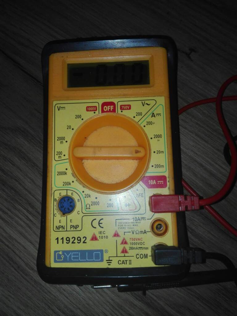

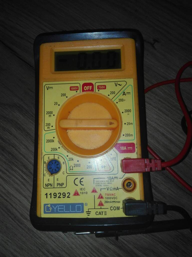

Collego una lampada ad una batteria esterna senza utilizzare il connettore del anabbagliante.
Il collegamento con tester e modalità e giusta cosi?
