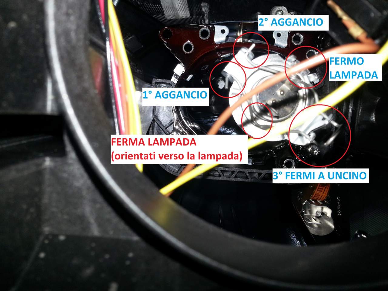

Idem, ieri mi sono arrivate le Osram Cool blue intense H7 per gli anabbaglianti.. e oggi mentre cambiavo quella del lato destro (a detta di tutti, la più semplice), mi si è staccata quella linguetta di metallo, e ora ancora non son riuscito a rimetterla! T__T
voi come avete fatto? sopratutto poi nel lato sinistro che pare ancora più difficile!
avete smontato qualcosa oppure no?
se avete link o foto illustrative ve ne sarò grato!

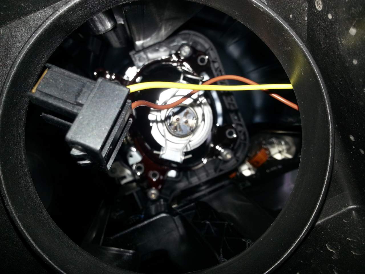

Ascoltate bene, perchè dopo diversi smontaggi di lampade fra alogene e XENON ormai ci ho fatto la mano.
Se vi si è staccata la molletta è possibile reinserirla anche senza smontare nulla
Guardate queste 2 foto e tracciatevi una mappa mentale di come sono posizionate e dell'orientamento. E' possibile farlo anche a tatto ma forse per la prima volta è meglio guardare le foto
Come potete vedere il sistema è identico in entrambe le lampade, cambia solo l'orientamento
Ecco come procedere per montare la lampada H7:- infilate la mano nel vano e a tatto cercate di capire dove si trovano i 2 agganci che fanno da perno (1° e 2°), dove si trova il fermo lampada e dove si trovano i fermi ad uncino
- estraete la mano e afferrate la molletta con il palmo della mano in modo da avere le dita libere per reindividuare la posizione dei 2 agganci, facendo attenzione ad avere i ferma lampada a V verso l'alto perchè quelli dovranno andare verso il basso verso la lampada H7
- una volta individuati i 2 fori dei 2 agganci stringete la molletta dai lati e inserite la molletta dal primo aggancio e successivamente nel 2° foro del 2° aggancio
- a questo punto la molletta è montata e vi basta inserire la lampada H7 bloccando la linguetta nel fermo lampada
- infine richiudere la molletta usando 2 fermi ad uncino (3°) facendo fare alla molletta un movimento laterale in modo da bloccare il tutto
- inserite il connettore nei contatti e il gioco è fatto
Ho cercato di essere il più chairo possibile... io ormai con questo metodo non ho più timore di smontare le lampade :)

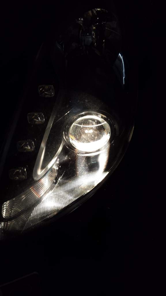

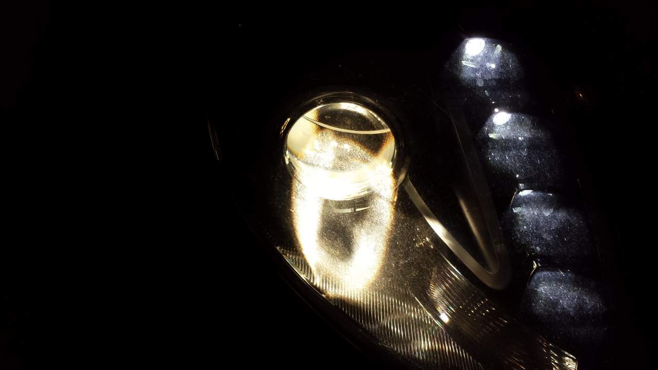

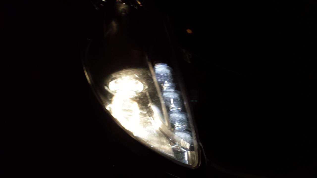

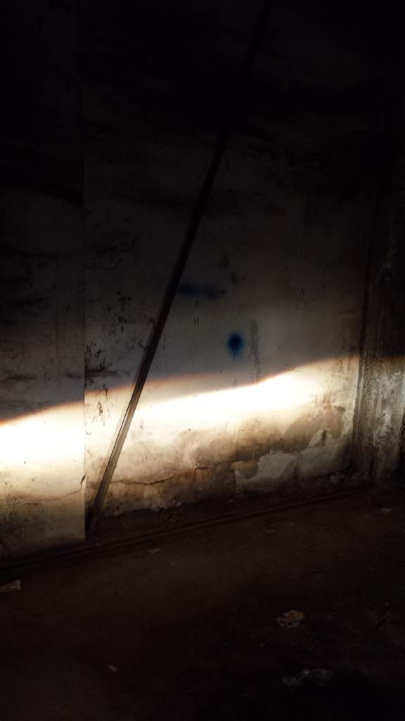

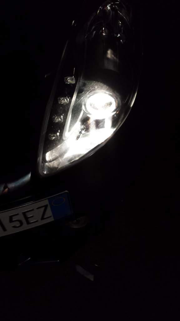

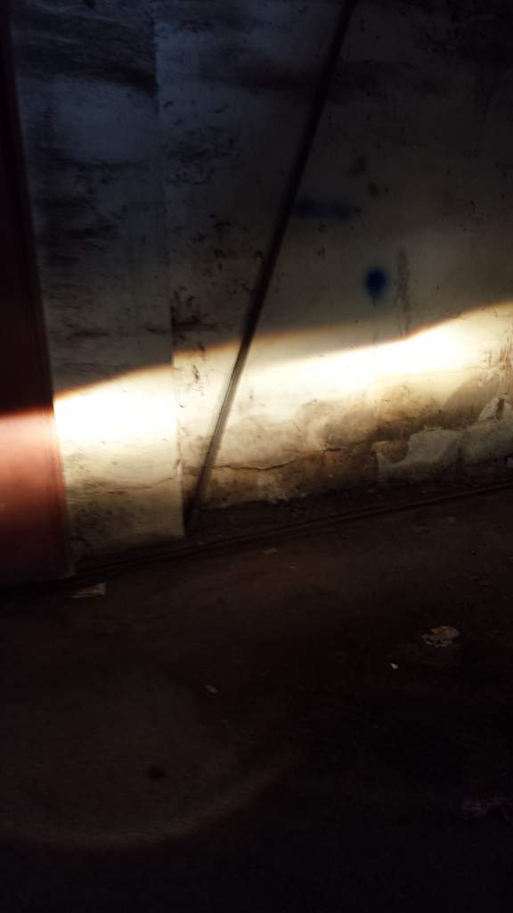

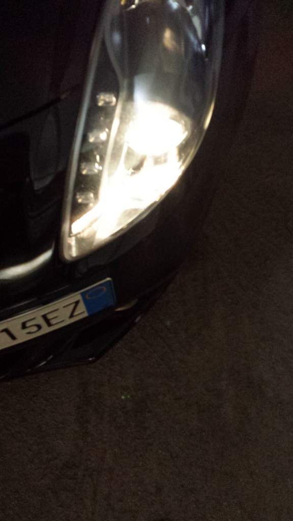

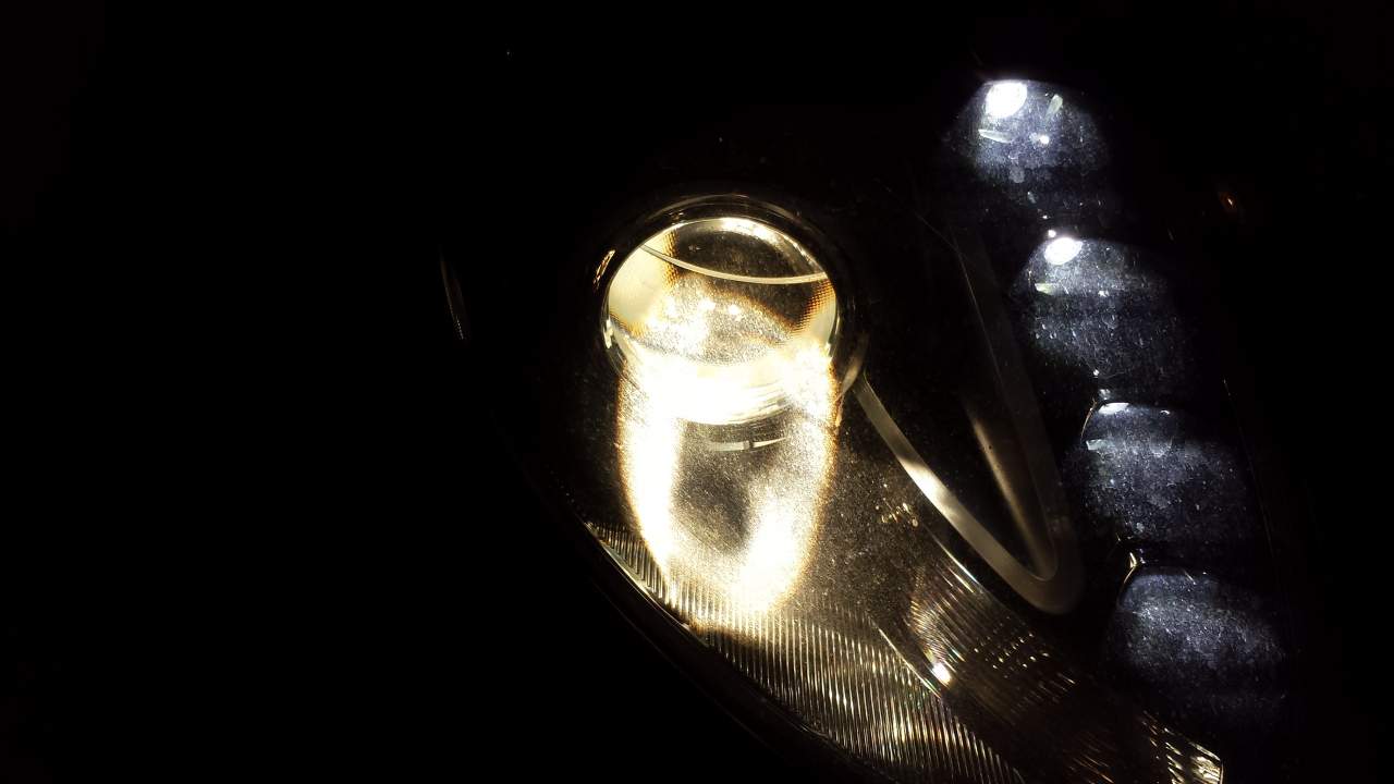

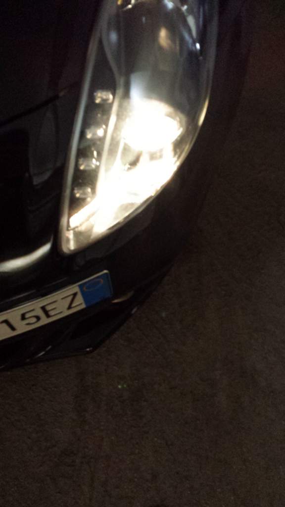

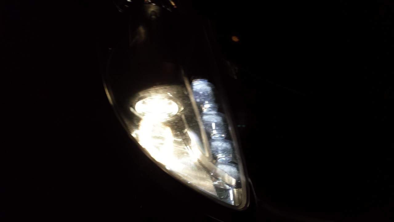

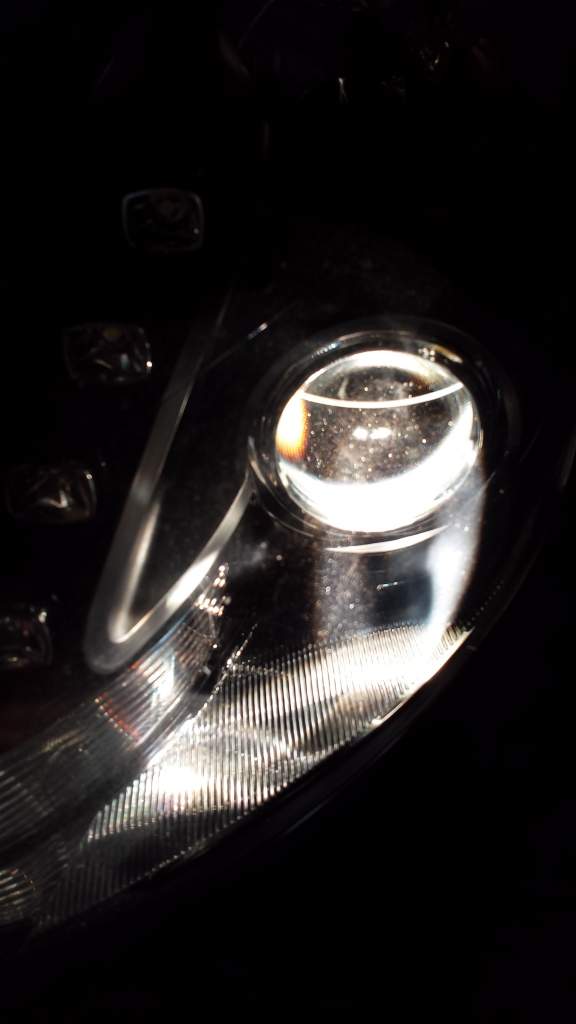

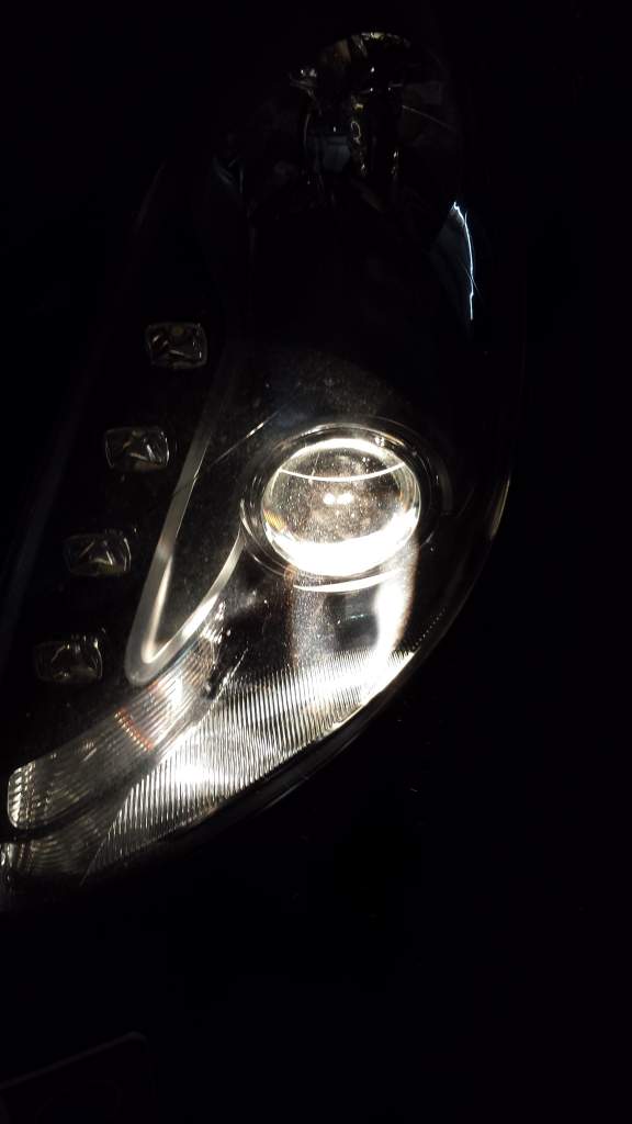

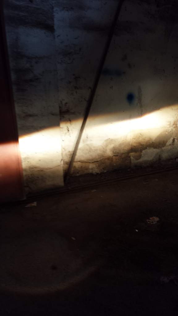

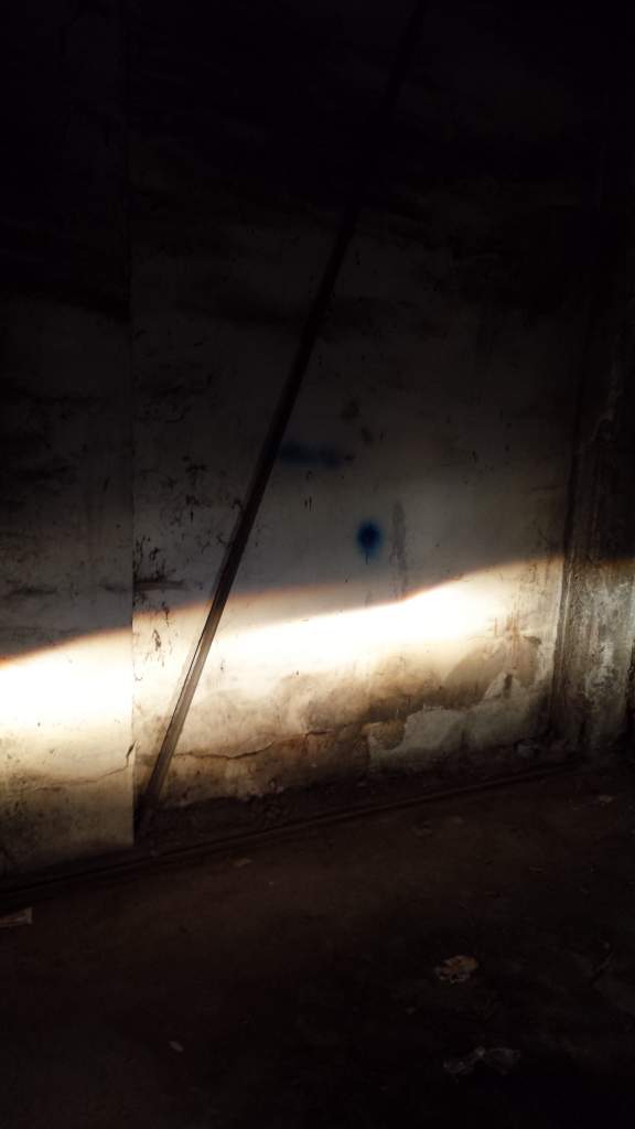

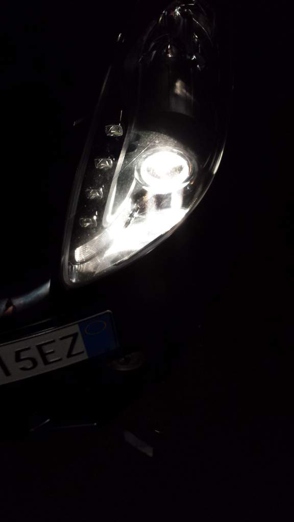

Ieri pomeriggio, dopo circa 2 ore son riuscito a montare le due lampade (Osram cool blue intense H7 a 4200°K) e devo dire che una volta capito il meccanismo, ci vogliono appena 5 minuti, senza dover smontare niente!
Riguardo le impressioni, non sono molto soddisfatto, in quanto la differenza con le originali in termini di luminosità e colore, è davvero lieve; la si nota se ci fai attenzione altrimenti no. In definitiva, la luce è leggermente più bianca delle originali (anche se mantiene comunque un colore di bianco caldo), e per niente sovrapponibile a quella dei LED, la luminosità "sembra" un pelino migliore, ma nulla di eccessivamente evidente.
Posto alcune foto, anche se non rendono bene, malgrado abbia fatto parecchie esposizioni e comparazioni.
Lampade originali prima dell'installazione:
Lampade Osram cool blue intense:
Comparazione lampada originale (sinistra) vs cool blue intense (destra):
Anche dalle foto si può confermare quello che ho scritto sopra, la luce effettivamente è leggermente più bianca (notare foto con LED spenti); ma con i LED accesi, la sua componente bianco caldo esce fuori e il confronto non regge.
Detto questo, probabilmente le Osram hyper white a 5000°K offrivano una luce bianco ghiaccio, come quella dei LED, tuttavia la non omologazione, e sopratutto il fatto che la resa luminosa (e la durata) è praticamente dimezzata rispetto a queste, mi hanno fatto scegliere queste qui. In conclusione se si vuole avere una luce forte ma allo stesso tempo abbianata ai LED, secondo me bisogna passare allo xenon (con tutti i suoi pro e contro).
Visualizza allegato 107333Visualizza allegato 107334Visualizza allegato 107335
Visualizza allegato 107336Visualizza allegato 107339Visualizza allegato 107340Visualizza allegato 107341
Visualizza allegato 107342
Nessuna alogena regge il confronto con i led, questa è cosa risaputa. La risposta te la sei data da solo: xeno dai 5000°K in su.
