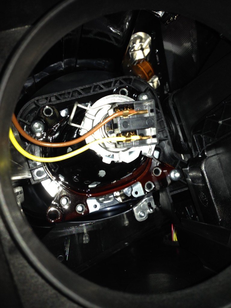

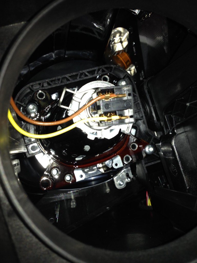

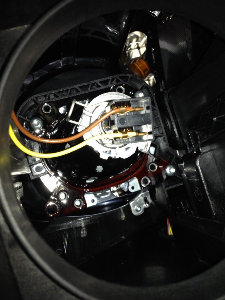

La foto è questa dopo averla montata, devo solo reinserire il gancio della molla sulla sua sede e me ne sono accorto dopo ma non credo che questo comprometta nulla, per il resto credo di averle montate bene.
Purtroppo la foto è troppo luminosa e non riesco a distinguere il contorno della lampada per capire se è in sede correttamente. Comunque se ti metti difronte ad un muro ad una distanza di circa 8 metri e vedi la luce così _/_/ allora sono ok

Avevi ragione non erano andate in sede [emoji1] domani provvederò a sistemarle, mi sembrava strano che le h1 facevano un fascio bello luminoso e le h7 no [emoji1].
Grazie mille

Visualizza allegato 113900
È storta purtroppo.lo vedo perchè questa estate mi son fatto una cultura con il montaggio delle lampadine..se puoi usa uno specchietto.
io vedo che la linguetta dell h7,non è tra i due lamierini di riferimento del faro,quindi è per questo che noti stranezze.
io ho imparato il faro di giulietta dopo aver compreso che il montaggio della lampada non è proprio dritto ma obbliguo và.
rimedia una foto sul forum della lampada in posizione corretta..verificai con uno specchio la posozione della mia lampadina..e capito l'errore (identico al tuo),con la mano e del tatto l'ho smontata e messa bene..ovvero la lunguetta dell h7 deve stare tra i 2 lamierini di riferimento.
Si si mi sono accorto subito e il giorno dopo ho sistemato tutte e 2 le lampade, era la prima volta che le cambiavo quindi non sapevo bene come andava inserita, ma visto il poco fascio che mi faceva o capito subito di aver sbagliato, grazie comunque [emoji1]
