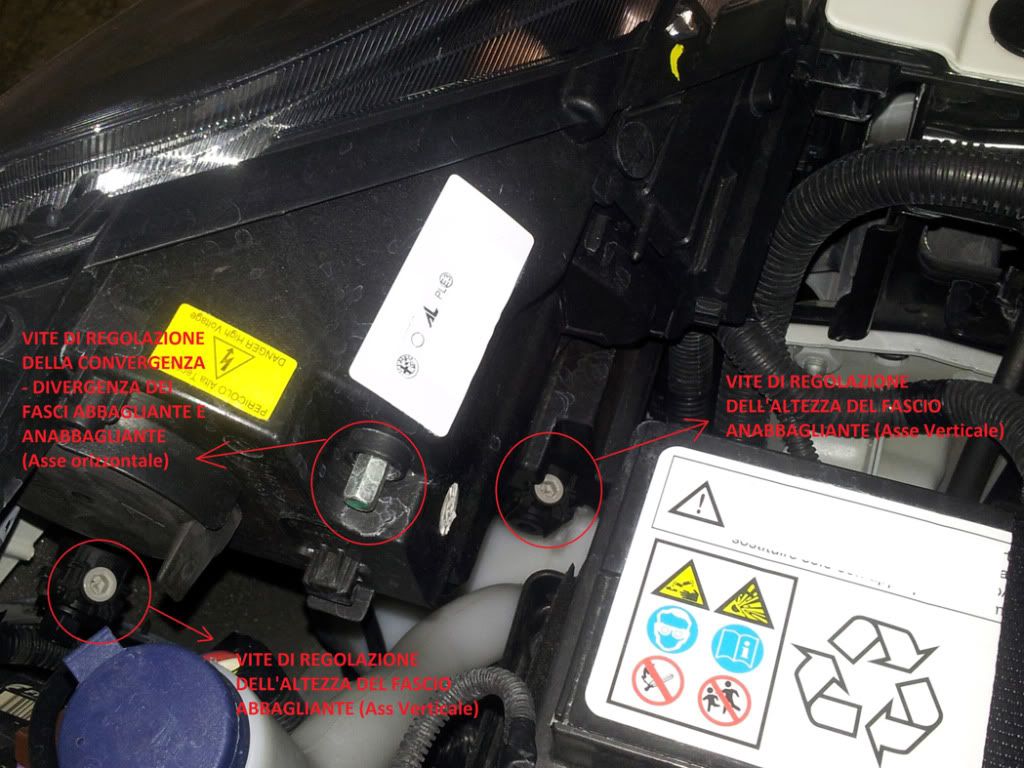

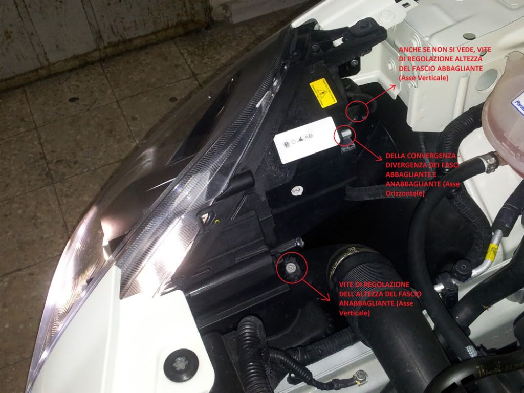

ti chiedo già scusa per la rottura di scatole....ma senti una cosa..:
non è ke riproveresti a mettere una fotina ke indichi dov'è sta vite x la regolazione delle h7..!!
ho ficcato il mio testone nel cofano ma proprio non riesco più a vedere ste viti..!!
riesci darmi una mano??
ovviamente richiesta estesa a tutti..!! :D
ciao ciao, grazie e scusa nuovamente

Lo farei volentieri, ma non riesco a caricare le foto direttamente dal mio PC e, da quanto ho capito, non sono l'unico ad avere questo problema nel forum... se qualcuno potesse darmi una dritta in merito, allego subito qualche foto accompagnata da descrizione. ;)

Allora, ho fatto due foto e ritoccate con paint per metterci qualche indicazione; una per il gruppo ottico di destra e uno per quello di sinistra.
Guanzi, una raccomandazione: il corpo delle viti è in plastica, quindi agisci con molta cautela sia per non sbavare la testa e sia per non romperle... altrimenti ti tocca mettere il Faro nuovo.
La vite esagonale per la regolazione della divergenza/convergenza del fascio luminoso lungo l'asse orizzontale puoi evitare di toccarla: in genere la regolazione di fabbrica è gia corretta.
Giusto per precisare, io ho il Bixeno; ora non so dirvi se chi monta gruppi ottici tradizionali ha delle differenze rispetto il mio, tipo un'unica vite per regolare l'altezza di entrambe le parabole.
Ragazzi, dato l'orario, se dovessi aver commesso qualche errore chiedo scusa in anticipo.
Gruppo ottico di destra:
http://i1160.photobucket.com/albums/q487/Nebulus696/20120713_011935.jpg[/IMG]
Gruppo ottico di sinistra:
http://i1160.photobucket.com/albums/q487/Nebulus696/20120713_0119071.jpg[/IMG]

mizze....!!!! ma sei un grande!!!! davvero davvero grazie nebulus..!!!!
oserei dire perfette!!!! .: Clap :.
stasera se ho appena un minuto ricaccio dentro la testa e vediamo di essere il più delicato possibile...!!
per adesso davvero grazie e scusa la rottura..!!
ah... ovviamente grazie anche a roby x i calcoli!! grandi..!!! :eclipsee_Victoria:
